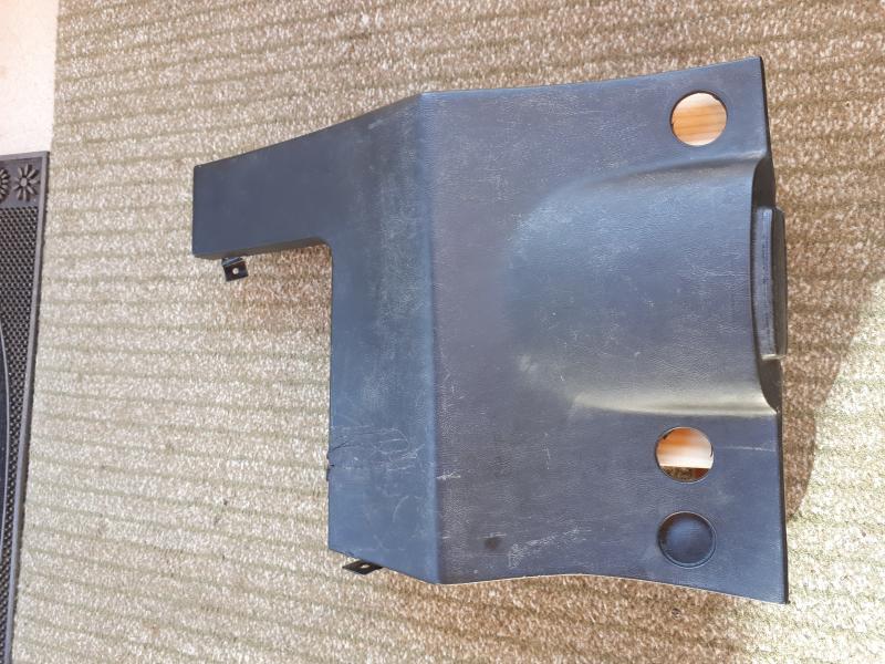

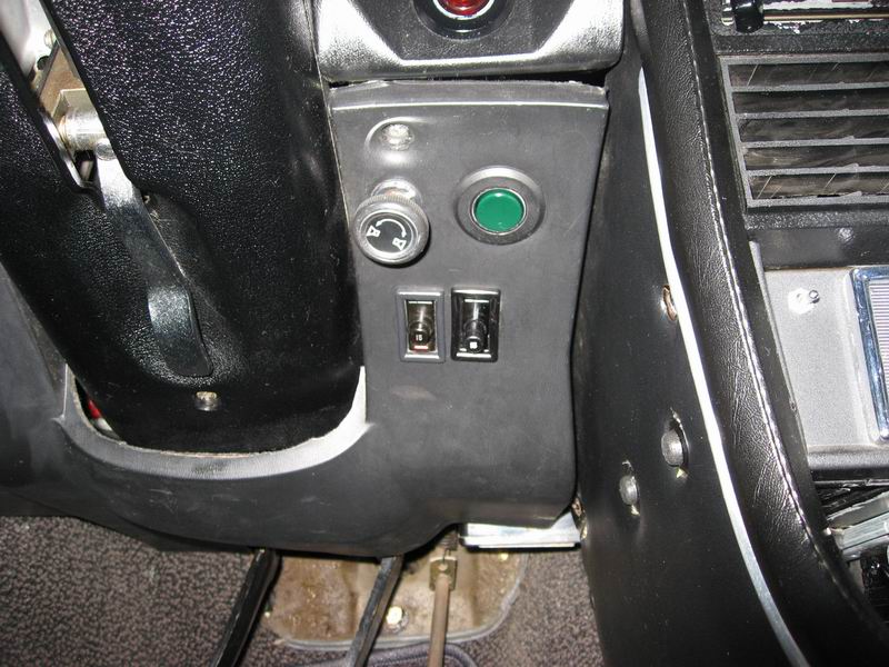

da an meinem Wagen so ziemlich alles verbastelt ist, konnte ich bisher nicht herausfinden, wie die Verkleidung unter dem Lenkrad richtig montiert wird.
Vielleicht kann mir da einer weiterhelfen?
Meine Verkleidung:

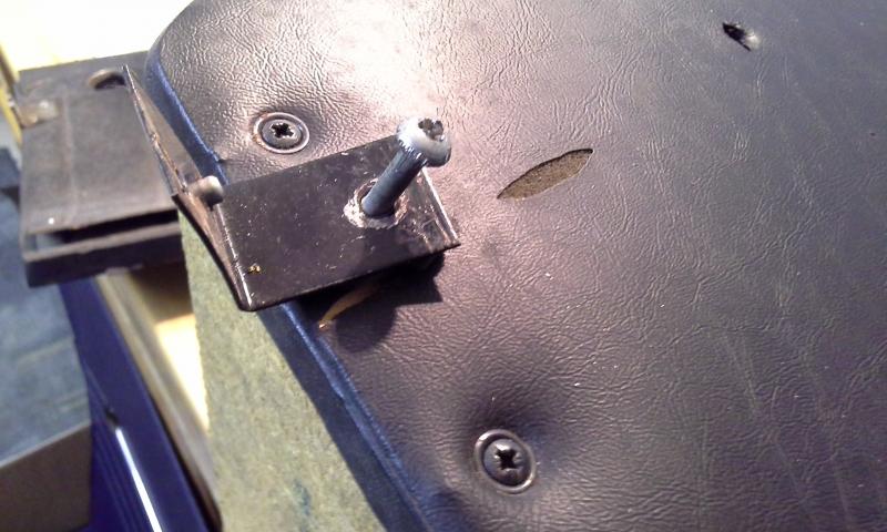

andilin hat geschrieben: Die Schrauben werden doch nicht etwa einfach so in die Konsole gezimmert?
Hi Andi,
doch genau so ist es ! :-)
-Unterhalb der Querleiste, gehen die Schauben einfach durch die Verkleidung (die Löcher über den runden Schaltern)
-nach rechts mit Winkel (einer fehlt bei Dir) an die Mittelkonsole --> leider auch hier wieder einfach Schrauben durch !
-nach links mit dem großen Winkel am Oberen Blech, (Dort ist zur Zeit dein Rückstellknopf dran)
inkl einer Distanzscheibe für den Draht - Haltebügel vom kleinen Handschuhfach
(der kleine Winkel ist für die Welle vom Tages km Rücksteller)
-eventuell noch ne Klammer zur Schottwand unterhalb des Sicherungskasten
Viel Erfolg !!
Siehe Bilder bei mir (ähnlich) da nFL mit ausziehbarer Lenksäulw

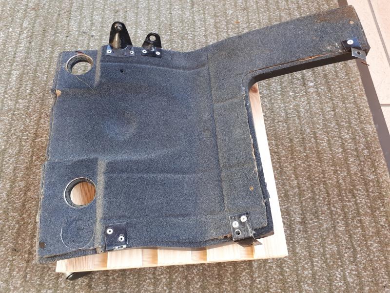

hier ein paar Fotos von meiner VFL-Verkleidung mit allen Befestigungspunkten
Verkleidung Lenksäule VFL.jpg (90.08 KiB) 10417 mal betrachtet
Verkleidung mit allen Haltern.jpg (115.18 KiB) 10417 mal betrachtet

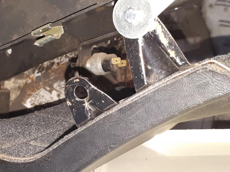

Der linke obere Winkel wird an dem Halter für die Umlenkrolle der Klappe für das Sicherungsfach befestigt (wie schon im obigen Beitrag dargestellt):
Befestigung der Verkleidung an der Position Umlenkrolle .jpg (75.16 KiB) 10417 mal betrachtet
Weiter folgen
Verkleidung richtige Montage
Verfasst: Mi 10. Okt 2018, 15:47
von TomHom

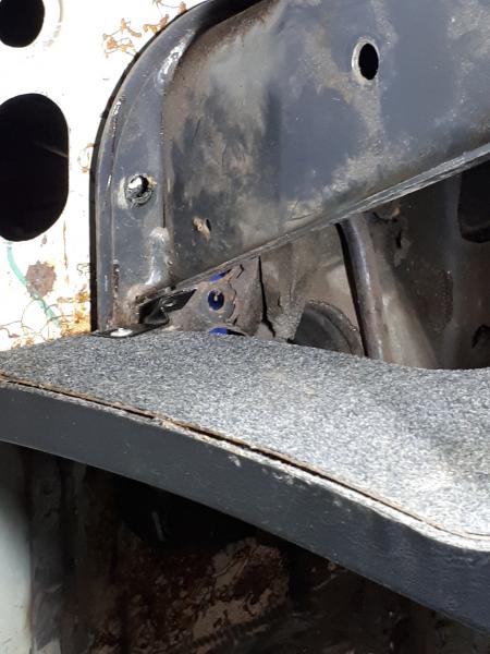

Links unten wird die Verkleidung am Pedalleriehalter befestigt
Position Befestigung der Verkleidung an der Pedalleriekonsole .jpg (42.56 KiB) 10417 mal betrachtet
Rechts unten mit einer Holzschraube an der Mittelkonsole (wirklich keine elegante Lösung, die Mittelkonsole ist mittlerweile wieder neu bezogen)
Vermurkste Befestigung der Verkleidung an der Mittelkonsole.jpg (62.21 KiB) 10417 mal betrachtet
Den Befestigungspunkt rechts oben kann ich leider nicht dokumentieren.

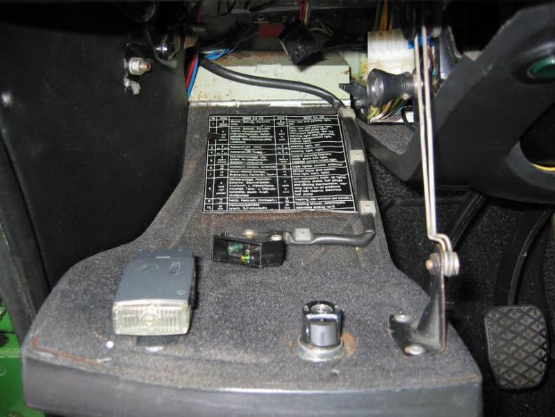

Noch ne Frage. Gehört das mit der Taschenlampe da so hin?
PS: Vielleicht hält zum Ankleben des Polsters ja Karosserie Klebe-und Dichtmasse?
Re: Verkleidung richtige Montage
Verfasst: Mi 10. Okt 2018, 20:13
hallo Jungs,
--das Kleben geht mit Heißkleber sehr gut, jedoch muss man sofort "pressen" am besten mit ner Schraubzwinge
--Taschenlampe-Steckdose war Serie, die Lampe selber war Extra, jedoch nur beim nFL
und selbstverständlich beim Sondermodell 2.5 CS

bei meiner VFL-Verkleidung werden von vorne keine Schrauben zur Befestigung angebracht, es gibt hinter der Verkleidung auch keine entsprechenden Leisten zum Verschrauben.
Sind diese Befestigungen ab Werk oder nachträglich angebracht?
Verfasst: Mi 10. Okt 2018, 22:52
die Befestigung oben geht bei mir auch nicht. Weiterhin unten an der Pedalerie wüsste ich auch nicht, wo ich das anschrauben sollte. Bei mir geht nur an der Mittelkonsole und links an der Seite.
