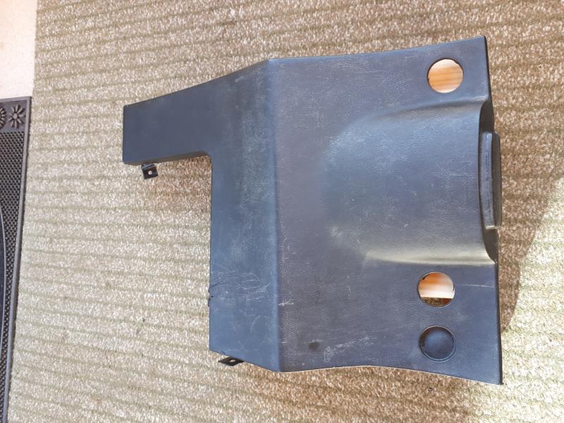

da an meinem Wagen so ziemlich alles verbastelt ist, konnte ich bisher nicht herausfinden, wie die Verkleidung unter dem Lenkrad richtig montiert wird.
Vielleicht kann mir da einer weiterhelfen?
Meine Verkleidung:

Ich denke für so eine "weniger eilige" Antwort, muss man sich schon mal ein paar Tage gedulden. Gerne fahre ich am Wochenende mal in die Garage und mach Fotos von einer Verkleidung. Da siehst du dann die bei dir fehlenden Haltewinkel.....
Re: Verkleidung richtige Montage
danke für die Antwort. Fotos von der Verkleidung brauchst du für mich nicht machen, die habe ich schon aus dem Netz. Für mich ist eher wichtig, wie und wo die richtig an Mittelkonsole und Armaturenbrett befestigt werden. Die Schrauben werden doch nicht etwa einfach so in die Konsole gezimmert?

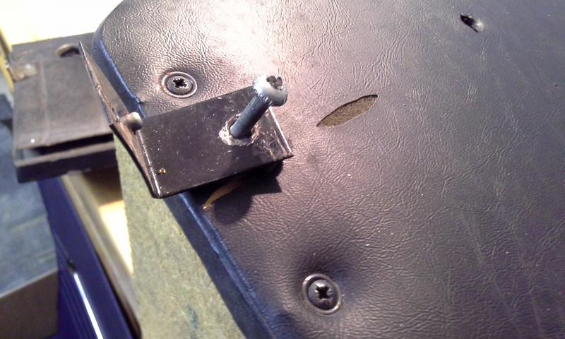

Hi Andi,andilin hat geschrieben: Die Schrauben werden doch nicht etwa einfach so in die Konsole gezimmert?
doch genau so ist es ! :-)
-Unterhalb der Querleiste, gehen die Schauben einfach durch die Verkleidung (die Löcher über den runden Schaltern)
-nach rechts mit Winkel (einer fehlt bei Dir) an die Mittelkonsole --> leider auch hier wieder einfach Schrauben durch !
-nach links mit dem großen Winkel am Oberen Blech, (Dort ist zur Zeit dein Rückstellknopf dran)
inkl einer Distanzscheibe für den Draht - Haltebügel vom kleinen Handschuhfach
(der kleine Winkel ist für die Welle vom Tages km Rücksteller)
-eventuell noch ne Klammer zur Schottwand unterhalb des Sicherungskasten
Viel Erfolg !!
Siehe Bilder bei mir (ähnlich) da nFL mit ausziehbarer Lenksäulw

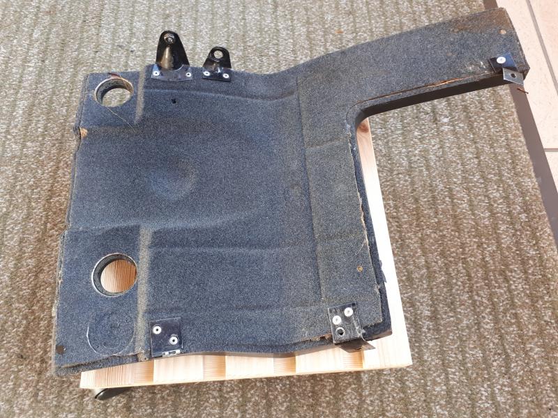

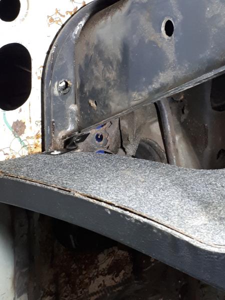

hier ein paar Fotos von meiner VFL-Verkleidung mit allen Befestigungspunkten Der linke obere Winkel wird an dem Halter für die Umlenkrolle der Klappe für das Sicherungsfach befestigt (wie schon im obigen Beitrag dargestellt): Weiter folgen
Links unten wird die Verkleidung am Pedalleriehalter befestigt
p.s. ich hatte versucht das Polster mit Pattex an der Metallplatte wieder anzukleben, dies hält leider nicht. Hat hierzu jemand einen Tip?
Rechts unten mit einer Holzschraube an der Mittelkonsole (wirklich keine elegante Lösung, die Mittelkonsole ist mittlerweile wieder neu bezogen)
Den Befestigungspunkt rechts oben kann ich leider nicht dokumentieren.Gruß
Vielen Dank Thomas,
Tolle Beschreibung und Fotos!!
Das habe ich nicht gedacht, dass BMW da mal wieder so einen Mist fabriziert hat. Das kann ja nur irgndwann ausjackeln.
Noch ne Frage. Gehört das mit der Taschenlampe da so hin?
PS: Vielleicht hält zum Ankleben des Polsters ja Karosserie Klebe-und Dichtmasse?
