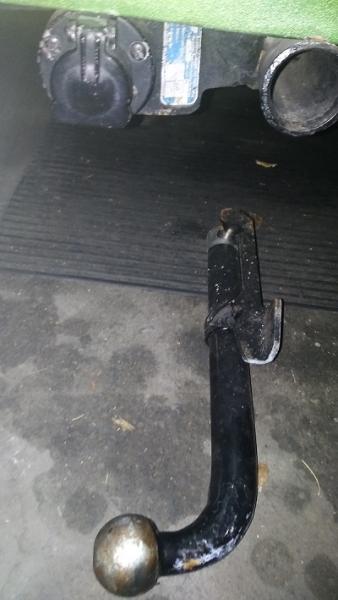

hier mal ein Typenschild von einer abnehmbaren AHK eines 3.0 CSA. Bei mir steht 1300kg drauf.

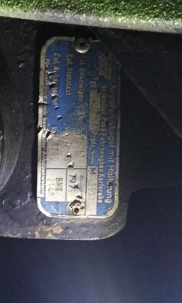

2018-10-8 18-31-44.jpg (30.28 KiB) 6673 mal betrachtet
abnembare AHK von Peka 1700kg Anhängelast an meinem 3,0CS.
Gruß Franz
