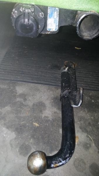

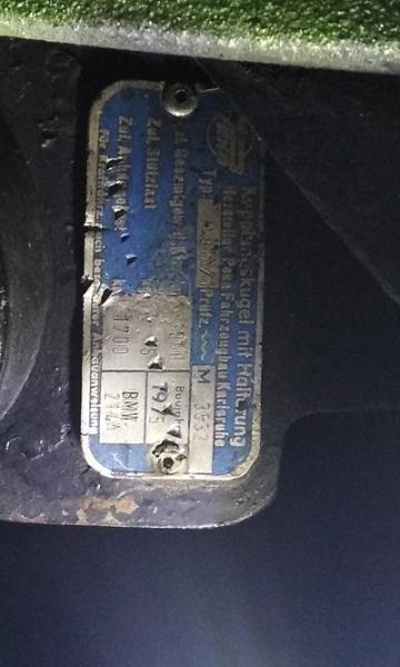

hier mal ein Typenschild von einer abnehmbaren AHK eines 3.0 CSA. Bei mir steht 1300kg drauf.
Re: Anhängelast CS mit Automatik
abnembare AHK von Peka 1700kg Anhängelast an meinem 3,0CS.
