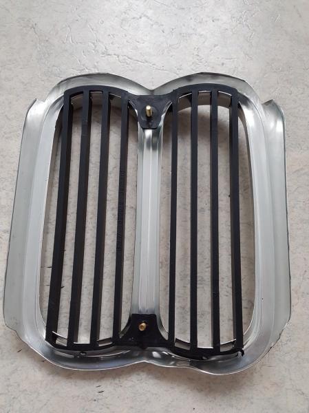

E9 Niere Innenfoto.jpg (41.27 KiB) 8863 mal betrachtet
hallo guten Abend,
habe Angebot auf E9 Niere aber bin unsicher,ob die Befestigungspunkte für 2,5CS Bj. 75
die richtigen sind.Nur 2 Stück in der Mitte ?
Wer hilft ?
Grüsse von Peter

Hallo Peter
Das ist definitiv keine E9 Niere

der 2.5er hat die selbe Karosse wie die drei Liter,
es wurde an einigen Stellen gespart, aber nicht an zwei Laschen für die Nierenaufhängung

Sollte beim 02er passen! Hier ist die Befestigung oben und unten jeweils mittig.

Die e9 Nieren haben meines Wissens immer 5 Streben pro Niere.
Gruß!

die mit den 4 schwarzen Kunststoffstegen ist früher erhältlich gewesen, und wohl auch im Laufe der Jahre über BMW erhältlich gewesen als Ersatzteil.
Nur die mit den 5 schwarzen metallischen Stegen ist recht selten ;-)
