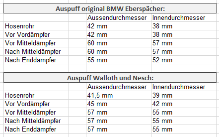

Das von Gerhard angesprochene Endrohr war bei meiner original Anlage auch nur ein 55'er.
Somit ist das W&N Endrohr vom Innendurchmesser sogar 3mm grösser. -> siehe Tabelle unten

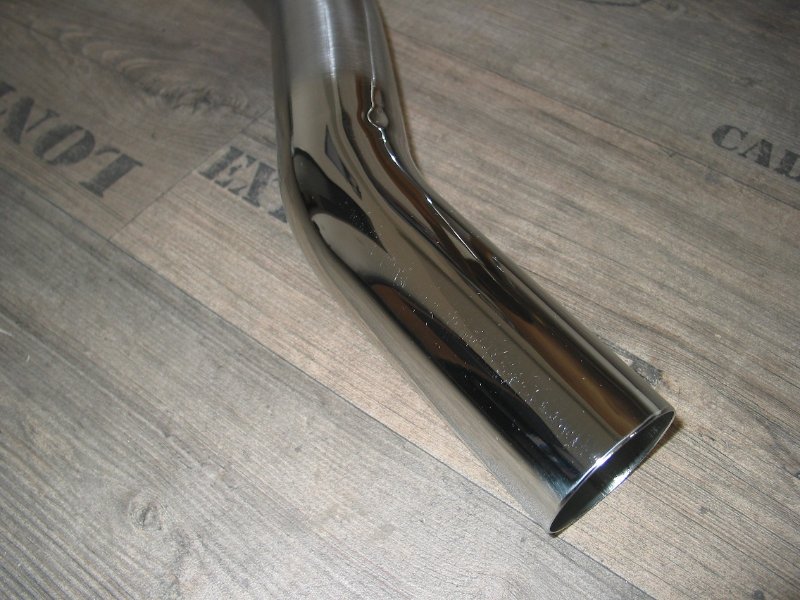

Was mir schon mal gut gefällt, ist das auf den letzten 30cm polierte/verchromte Endrohr.
Generell schaut alles vernünftig verarbeitet aus.
