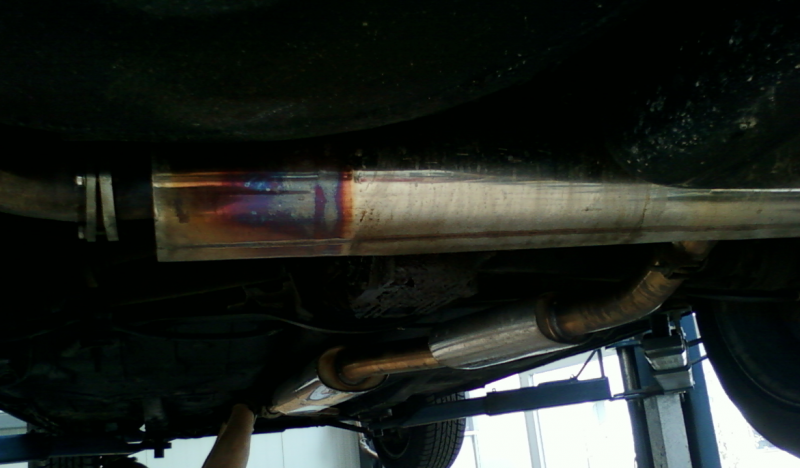

Was du meinst, wird in diesem Bild sichtbar. Die originale BMW Auspuffanlage für den 3 Liter hat ja 3 Töpfe und einen Durchmesser am Endrohr von 60mm. Der 3. Topf zwischen dem vorderen und dem hinteren (ich nenne es den Mittelschalldämpfer) kam mit Umstellung von 2,8 auf 3 Liter Hubraum, da der 2,8er Auspuff ohne dem Mittelschalldämpfer zu laut war. Der Durchmesser am Endrohr wurde gleichzeitig von 55 auf 60 mm erhöht.
Leider gibt es aktuell bei BMW für die 3 Topf-Anlage nur noch ein Endrohr, welches nur 55 mm hat.
Die eierlegende Wollmilchsau sollte eigentlich 60 mm am Endrohr, bei Verwendung von 3 Töpfen bei allen 3 Liter haben.
Gerade beim 3,0 CSi würde ich keinen Auspuff mit 55 mm und 3 Töpfen verwenden, außer du kannst bei allen 3 Auspufftöpfen durchschauen. Ansonsten würde ich die originale 2,8er Anlage mit 2 Töpfen und 55 mm verwenden. Die beste Stahlqualität ist Eberspächer, von Bosal würde ich abraten

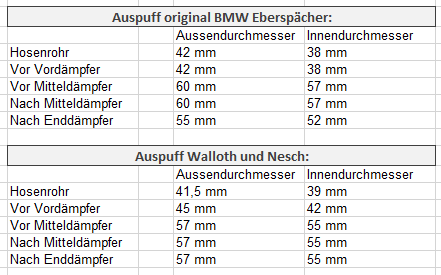

Das von Gerhard angesprochene Endrohr war bei meiner original Anlage auch nur ein 55'er.
Somit ist das W&N Endrohr vom Innendurchmesser sogar 3mm grösser. -> siehe Tabelle unten

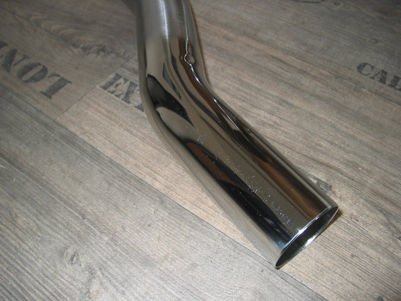

Was mir schon mal gut gefällt, ist das auf den letzten 30cm polierte/verchromte Endrohr.
Generell schaut alles vernünftig verarbeitet aus.

alter Beitrag, aber ich wollte meine ersten Erfahrung trotzdem mit Euch teilen.
Habe die W&N Anlage gerade gekauft, da meine original Eberspächer Anlage nicht mehr zu retten war.
Eigentlich wollte ich ursprünglich wieder eine Stahl Auspuffanlage kaufen, aber diverse Teile gibt es ja bekanntermaßen nicht mehr neu.
Daher nun meine Entscheidung die W&N Anlage zu kaufen. (War auch gerade im Angebot)
Einbauen und testen kann ich leider, wegen dem schleppenden Restaurationsfortschritt, nicht.
