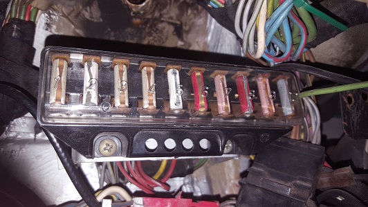

ich suche einen Sicherungskasten für E9 nach 10/1973 (Nach-Facelift).
Kontakt bitte über robin3161 at t-online.de
Sicherungskasten Nach-Facelift
- Sicherungskasten NFL.jpg (98.35 KiB) 8514 mal betrachtet

Hallo Robin,
soweit ich weiß sind die Sicherungskästen VFL und NFL zwar unterschiedlich belegt, aber ansonsten baugleich - oder? Ich meine auch, sie haben dieselbe Teilenummer 61 13 1 357 578 . Aber wenn Du Unterschiede kennst.... laß uns gern an Erkenntnissen teilhaben (habe bei meinen Autos noch nicht nachsehen können).
Gruß, Adi

Re: Sicherungskasten Nach-Facelift
Äußerlich (von vorne gesehen) sind sie baugleich, elektrisch aber unterschiedlich. Sprich, die Kontakte haben eine andere Belegung und nicht kompatibel.
ist schon klar, hatte ja auch geschrieben, unterschiedliche Belegung, das ist bekannt - nur erklärt das noch nicht, warum man einen VFL Sicherungskasten nicht für ein NFL Auto verwenden können sollte. Kabel lassen sich ja umstecken und evtl. Klemmenverbindungen auch ändern, oder? Also was heißt "nicht kompatibel" nun genau?
die Metallklemmen sind unterschiedlich. Am besten siehst du es, wenn du dir die Seite anschaust, wo die Kabel gesteckt werden. Es gibt Sicherungen bei denen 2 Kabel angesteckt sind, oder zB 3 und dann hat die Klemme auch 3 Steckplätze. Außerdem gibt es Klemmen die zwischen zwei Sicherungen verbunden sind, oder eben nicht. Man kann die Metallklemmen aus dem Plastik ausclipsen und neu stecken. Auf diese Weise kannst du einen passenden Sicherungskasten konfigurieren, aber nur, wenn du die richtigen Metallteilen hast (also 2 oder 3 Steckplätze, verbunden oder nicht, usw.). Und daran scheitert es zwischen den Baujahren.

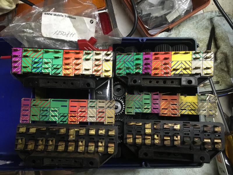

Um Adis Frage zu beantworten, und Sebastians perfekte Antwort zu ergänzen, habe ich ein Bild im direkten Vergleich gemacht.
Links sind die VFL Sicherungskästen, rechts die NFL Sicherungskästen.
Das mit dem einklipsen der Kontakte beim Umbau ist übrigens so eine Sache.... das geht vielleicht einmal gut, beim zweiten mal bricht sicher die Lasche ab und dann ist das Teil unbrauchbar.
Danke Sebastian und Gerhard!
Die Fotos erklären es nun endgültig und zeigen auch, wie man "notfalls" aus einem VFL- einen NFL Sicherungskasten machen kann (und umgekehrt). Mehr als einmal wird das wohl in der Regel auch nicht notwendig sein. Mit Doppelsteckern läßt sich ebenfalls einiges bewerkstelligen, wenn man die Kontakte nicht umklipsen möchte, aber besser ist natürlich - wie immer - das passende Originalteil.
Grüße, Adi
