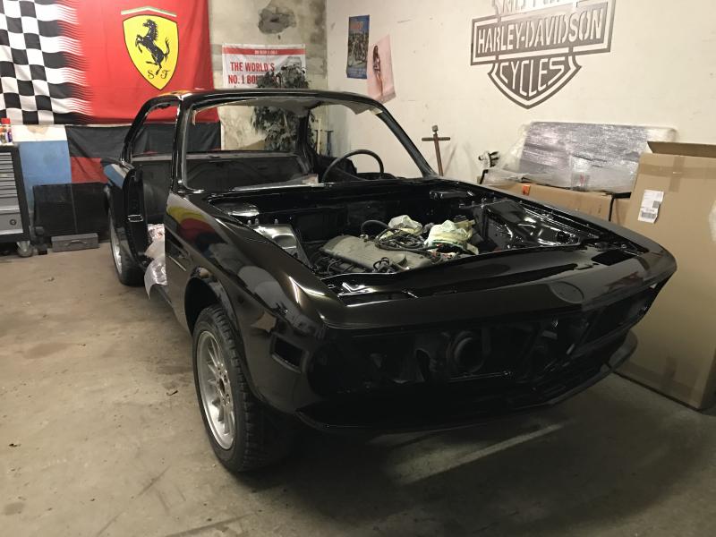

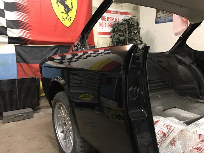

Hallo Männer, wer kann mir was zu der unten gezeigten Farbe sagen?
Wie heißt sie?
Farbnummer?
Ist es eine originale E9 Farbe?
Gab es sie noch auf den Baujahren 74, 75?
Sie müsste echt selten sein wenn es sie original gab, zumindest habe ich noch keinen E 9 in dieser Farbe live gesehen.
Ich würde mich sehr über jegliche Information darüber freuen und Bilder mit einem E9 in dieser Farbe wären sehr sehr super...
gerne auch direkt per Mail an simonlalla@hotmail.com
Vielen lieben Dank und Gruß Simon

Hallo SImon
Klick doch mal auf die Seiten des BMW Coupe Clubs. Da gibt es eine Rubrik "Prospekte"
https://www.bmw-coupeclub.de/farben-und-preise/
Die Farbe sieht nach Anthrazitgrau-metallic aus, eine sehr schöne Farbe am E9. BMW Farbcode 055
Schau mal in der Bildergalerie unter Katrin. Das war das BMW Coupe Club Ausstellungsfahrzeug auf der Retro Classic vor 3 ? Jahren.

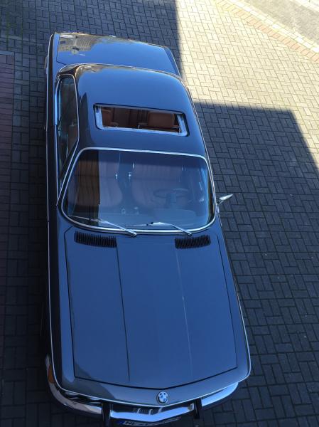

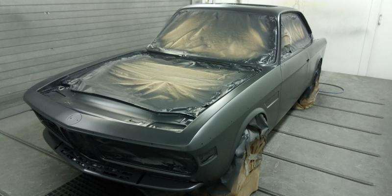

Hallo Simon,
hier als Entscheidungshilfe noch ein paar Eindrücke von meinem Coupé in Anthrazit metallic (BMW 055). Es sieht halt sehr dezent aus...
Du hast natürlich recht, es ist zwar die original BMW Farbe, allerdings gab es Anthrazit erst ab 1974.
Da mein E9 aus 1970 ist, war die Originallackierung eine andere. Er ist laut BMW Zertifikat in Chamonix ausgeliefert worden. Viele Grüße aus Kaarst

Hallo Michael, vielen lieben Dank für die Bilder sowas hilft mir immer etwas weiter.
Auf den von mir gezeigten Bild hat der Lack so einen leichten Goldschimmer, na klar da steht auch voll die Sonne drauf.
Ist dir das bei dir auch mal aufgefallen?
Wie gesagt ich weiß nicht ob es auf dem CSL das originale 055 ist oder nicht.
Ich finde die Farbe wirklich genial, das Chrom am Auto kommt sehr gut zur Geltung und wirkt nicht gedrungen.
Also ich denke das könnte sie werden..

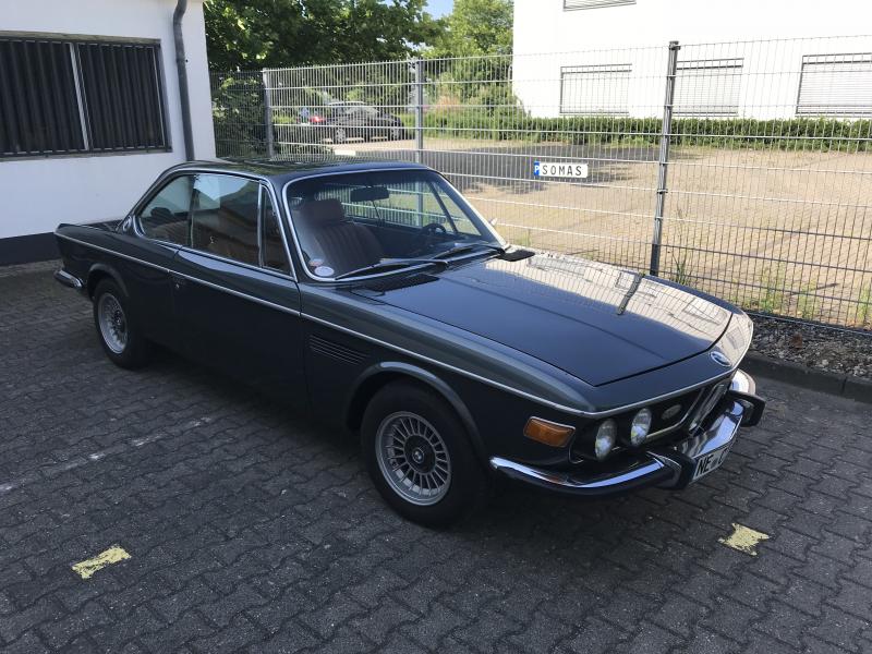

Ich habe nochmal ein Bild von Katrin ihrem wundervollen E9 gefunden da ist dieser Goldschimmer deutlich zu sehen also gehe ich mal davon aus das es sich beim CSL tatsächlich um das Original 055 handelt...

also meiner ist in Original 055 lackiert worden und schimmert auch in der Sonne allein schon durch den Metalliceffekt. Einen Goldschimmer habe ich allerdings noch nicht festgestellt.
Nicht das Katrins Auto gar nicht 055 ist sondern z.B. Tundra oder Agave oder z.B Achatgrün (keine E9 Farbe) wie z.Zt. in einer einschlägigen Auktionsplattform zu sehen ist ?

Oh deine Farbe sieht wirklich etwas mehr grau aus?!
Hmm jetzt geht es wieder los...
Ich würde auch anhand der Bilder sagen das Katrin ihrer eine andere Farbe hat. Die sieht eher aus wie die von meinem Bild oben.
Hoffentlich kann mir da noch jemand helfen.?!

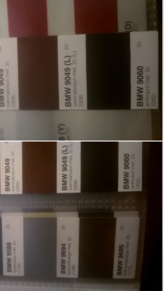

und ist eine bmw farbe
mein 1976 csi was ich ab 1981 besitze ist damit lackiert
die farbe steht im alten farbe buch von lackierder zwisschen andere bmw farben
mache noch bilder von farben buch
mfg michel
Re: Hilfe, wie heißt die Farbe?
Moin nochmal...
BMW Lackmaterial / BMW Teiledienst / 1.82
BMW Farbscala, Seite 3/4, Reihe 5, Nr. 2 (gelochte Farbenblattprobe *)
= BMW 055 Anthrazit met. Rez.-Nr. 9060 (!!)

Moin, vielen Dank nochmal für eure mühen...
Also wie verstehe ich das jetzt? Ist 055 und 9060 die gleich Farbe?
Also Michael seiner ist ja original 055 lackiert und da fehlt definitiv dieser Goldschimmer..

Hier sieht man das 055 und 9060 die gleiche farbnummer sind. Wie kann es sein das einer sagt er hat kein Goldschimmer und der änder hat es auf jeden Fall???
Lg Simon

Hallo zusammen
oder ist doch ein leichter Goldschimmer vorhanden ?
Habe den Lack nochmal kritisch betrachtet und mit etwas Fantasie, vielleicht im Ansatz... Wahrscheinlich spielen aber auch, wie Gerhard schon vermutet hat, andere Faktoren wie Lackhersteller, Vorbehandlung, Grundierung, Füller etc. eine Rolle.

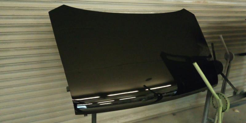

Hmm ich weiß nicht ob es wirklich die Farbe ist...

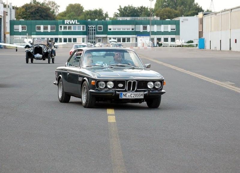

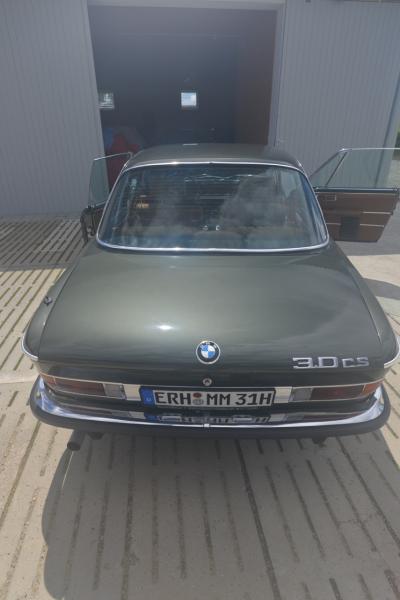

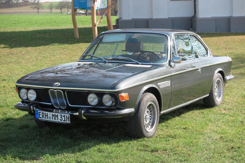

Hallo Simon,
falls Du Interesse hast, meinen E9 live und in Farbe zu sehen, kannst du ja zu den Classic Days auf Schloss Dyck kommen.
Bin dort mit dem Auto auf der E9 Clubfläche am Samstag den 4.August ganztägig, evtl. Sonntag 5. August nochmal.

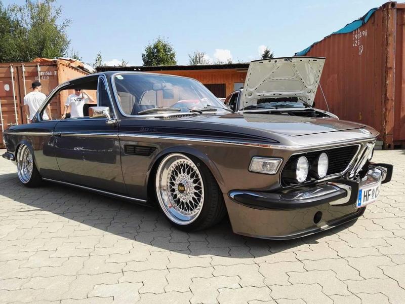

Hallo Michael, vielen lieben Dank für dein Angebot.
Ich würde soooo liebend gerne mal einen live sehen in dieser Farbe.
Leider bin ich ausgerechnet an diesem Wochenende auf einer Hochzeit und kann nicht zum Schloss Dyk komm...
Trotzdem sehr nett von dir das du mir diese Möglichkeit gibst.

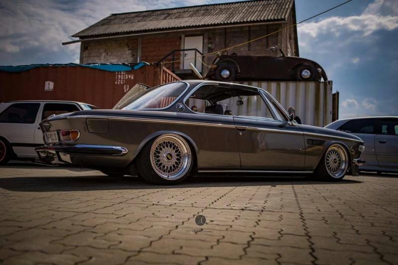

Also es wird ja grad wieder ein 2,5er in dieser Farbe angeboten, dieser hat sogar die selbe Innenausstattung wie meiner und der freundliche Verkäufer hat mir weitere Bilder geschickt.
Also die Farbe kommt der von dem CSL wirklich sehr nahe...
Lg Simon

Hallo Simon,
schade, vielleicht ein andermal.
Die Fotos von dem 2,5er könnten fast von meinem Auto sein :-)
Einen Goldschimmer sehe ich aber auch dort nicht.

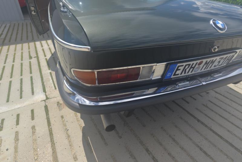

Ich habe nun bessere Bilder von Achatgrün Met. Also der CSL ist auf jeden Fall nicht Achat grün. Momentan Zweifel ich auch dran das er 055 Abthazit ist...
also welche Farbe er nun haben könnte steht nach wie vor in den Sternen.
Schade das da keiner wirklich helfen kann...
ACHATGRÜN Lg Simon
ACHATGRÜN Lg Simon

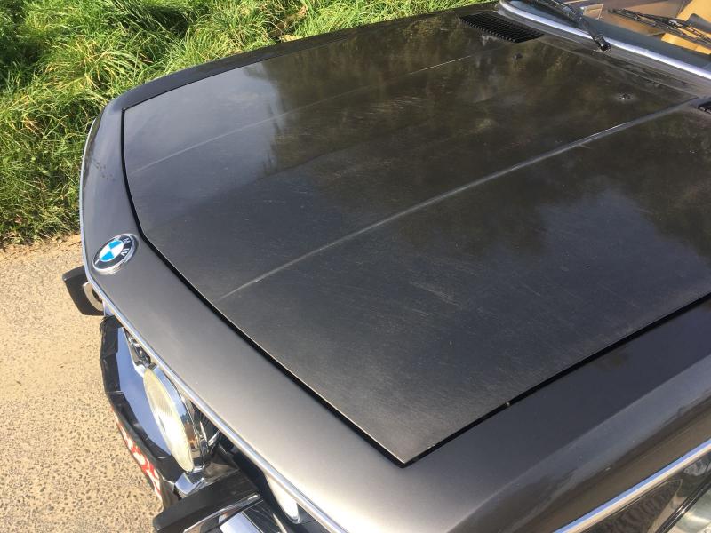

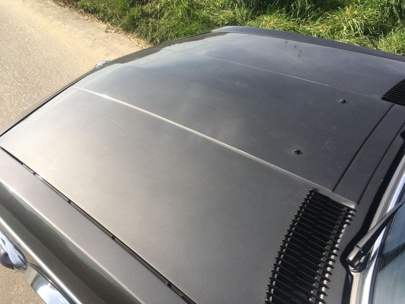

Hallo Simon,
ich habe mit Katrin gemailt, sie ist hier nicht angemeldet.
Lässt schön Grüßen, und hat mir folgendes geschrieben:
"....Die Farbe von meinem Coupé ist definitiv 055 anthrazitgrau-metallic
Und wenn man sich die Mischformel für diesen Lack anschaut ist da eindeutig kein Gold drin...
Schwarz, zweierlei Aluminium, Violett und Hellblau..."

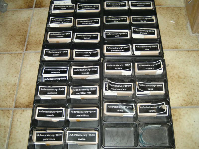

-m5toureg hat geschrieben: Moin nochmal...
*) die Lack-/Farbenprobe hat tatsächlich einen leichten Goldmetallic-Schimmer/Glanz
MfG
Hallo Simon.
Vor der Entscheidung fuer eine Komplett-Lackierung sollte man sich da schon Gedanken machen,
aber Dein Problem muss doch irgendwie zu lösen sein ?
Geh' doch mal zum" Lackierer Deiner Wahl" und lass' Dir eine Lack-/Farbenprobe mischen von
BMW 055 Antrazit met. Rez.-Nr. 9060.
Wie bei vielen anderen Farben auch oder ähnlich wirst Du den 'Goldmetallic-Schimmer/Glanz'
auch nur bei optimalen Lichtverhältnissen sehen können....
Hoffentlich findest Du eine Lösung...vie Erfolg dabei....

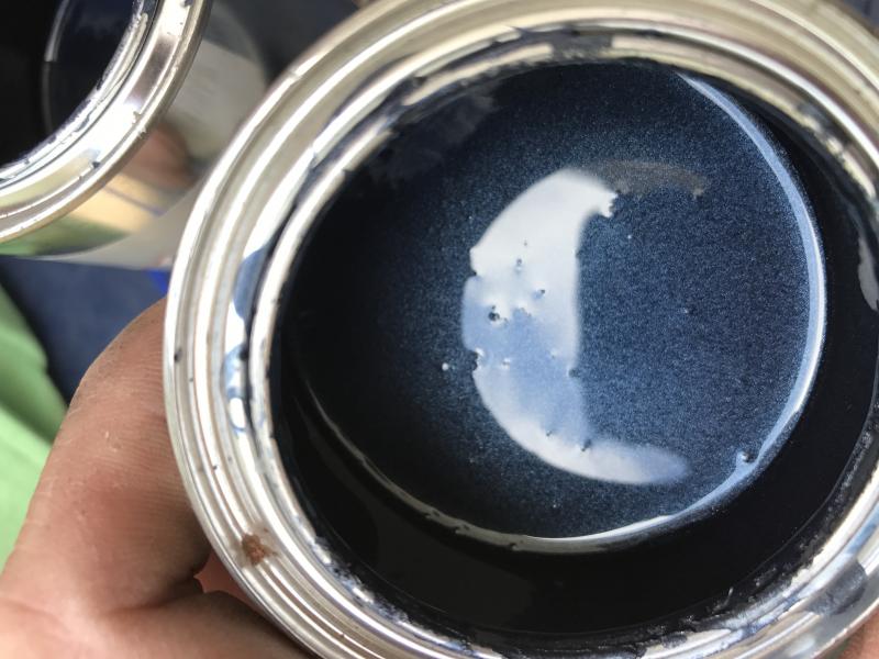

Hey Christoph, wow vielen Lieben Dank für deine Hilfe , Mühe und Info.
Hmm ok jetzt bin ich ein Stück weiter, das Problem ist das ich gehofft habe das Katrin eine andere Farbe hat. Weil ihre kommt der von dem CSL am nächsten. Bei ihr sehe ich deutlich diesen Goldschimmer ebendas wie bei dem CSL.
Ok nun wurde ja oft bestätigt das definitiv kein Goldschimmer drin ist.
Demnach müssen die Bilder wohl sehr täuschen oder ich sehe etwas was garnicht da ist...
Es macht mich fertig, ich weiß nun nicht was ich mache, jetzt geht die Richtung schon fast wieder zum Original... Nachtblau!!!
Ich weiß das es auch die beste Lösung für den wwererhalt wäre...
M5 Touring, dir auch nochmal lieben Dank...
Das es gut überlegt sein sollte ist völlig klar aber was mache ich denn hier schon seit Wochen???
Das mit den abmischen ist eine gute Idee, ich habe schon Nachtblau und Aktisblau mischen lassen, mein Lackierer schlägt schon die Hände über den Kopf zusammen wenn ich die Halle betrete..
aber das wäre natürlich eine Option, vorher wollte ich natürlich alle Hintergründe über die Farbe wissen um auch sicher zu sein das die Farbe überhaupt in frage kommt.
Also es ist bei weitem nicht das erste Auto was ich lackieren lasse, und auch ich bin der Meinung das die original Farbe die beste Entscheidung ist.
Aber es ist auch nicht unwichtig das mir das Auto nachher gefällt...
Wie gesagt das original Nachtblau ist noch nicht ausgeschlossen...
Lg Simon

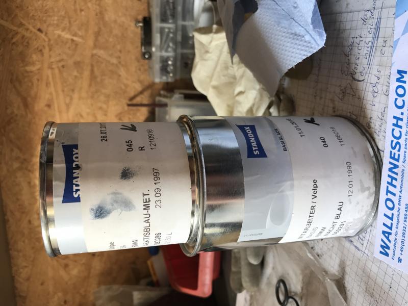

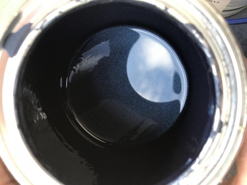

Info:
045 VS. 040
045 VS. 040

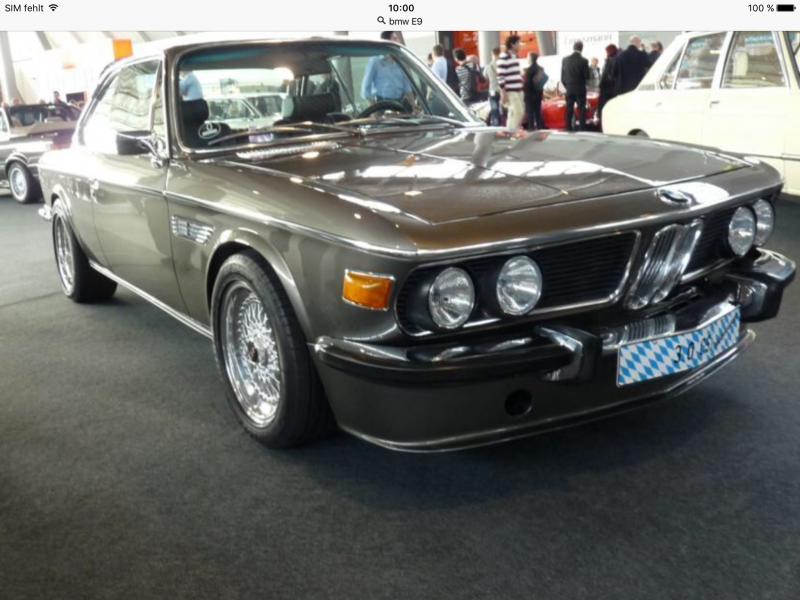

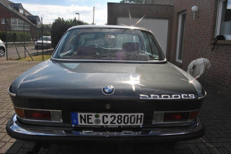

Hast Du starke Nerven?
Schau mal hier:
das passt gerade ins Thema (da hattest Du ja auch Deine Bilder her)
https://www.ebay.de/itm/BMW-3-0-CS-CSi- ... 1438.l2649
für mich sieht der nach
-anthrazitgrau-metallic aus.
-im Gutachten von der Classik steht "tundra-metallic" (wahrscheinlich Auslieferungszustand)
-in der Beschreibung schreibt der Verkäufer "achatgrün-metallic"
ist er aber nicht, vergleich mal das Grün hier bei uns im Forum:
http://farben.e9-forum.de/gruenmet.html
--also mach Deine Kiste wieder "nachtblau"

Hi Christoph, ja genau das war mir bei dem E9 auch aufgefallen. Ich habe den Verkäufer angeschrieben und gefragt ob er sich in Dr. Farbe nicht geirrt hat.
Aber er ist zu 100% sicher das es Achat grün ist. Er hat den Lack sogar ein Lackierer auslesen lassen und mir weitere Bilder geschickt wo er meint das man das grün gut erkennt.
Die Bilder habe ich ja oben gepostet.
Also ich würde auch sagen das er definitiv nicht Achatgrün ist.
Naja es hilft mir alles nicht weiter, ich suche die Farbe von dem CSL und so langsam glaube ich das er keine originalfarbe drauf hat oder es ist tatsächlich Anthrazit und durch die extreme Sonneneinstrahlung wirkt der Lack total anders (Goldschimmer)...
Ich komme tatsächlich immer weiter and Nachtblau zurück, dann wäre er wieder original auch wenn es nicht meine Wunschfarbe ist....
Mein Auto wird ja auch tiefer gelegt bekommt den CSL Frontspoiler in verbindung mit Stoßstange und dreiteilige BBS RS.
Ich denke er wird in jeder Farbe gut aussehen und in Kombination mit dem Cognac Leder passt das ganz gut.
Vielen lieben Dank für eure Unterstützung.
Ich würde mich weiterhin natürlich trotzdem über Idee und Bilder auch in Nachtblau freuen.
Momentan wird ja auf Mobile einer für 978000€ In Nachtblau angeboten. Da sieht es garnicht schlecht aus...
Lg Simon

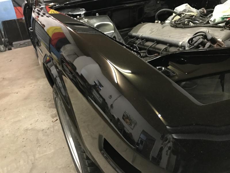

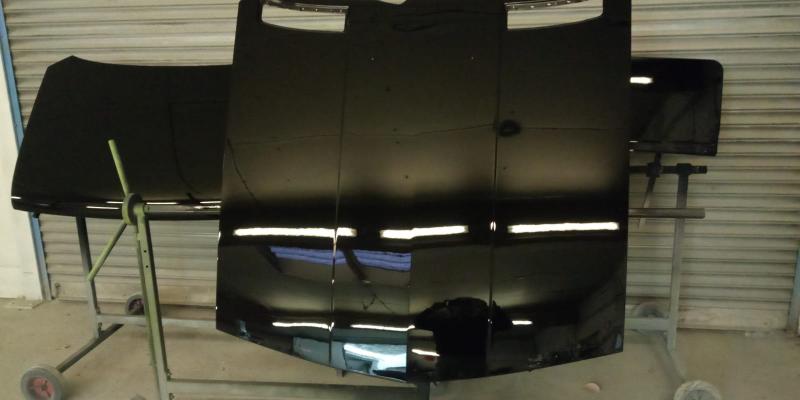

Hallo, an dieser Stelle möchte ich mich nochmal bei allen bedanken die mir geholfen haben.
Es war wirklich sehr sehr schwer mich zu einer passenden Farbe zu entscheiden.
Nachtblau war original gefällt mir aber leider nicht.
Arktisblau war er jetzt zum Schluss, gefiel mir etwas besser als Nachtblau aber nicht perfekt.
Alternativ hatte ich dieses grau oder einfach schwarz.
Es hat mir wirklich viele Tage den Kopf zerbrochen. Mir ist auch bewusst das original immer am besten für den Wert ist allerdings ist es. Ihr auch wichtig das mir das Auto gefällt. Ich habe ihn nicht gebaut um damit möglichst viel Geld zu erzielen sondern um ein schönes Auto für meine Sammlung zu haben.
Also das Auto wird grad lackiert und es wurde sehr kurzfristig entschieden ...
Er ist Schwarz... mit zwischenschliff und doppelt Klarlack...
