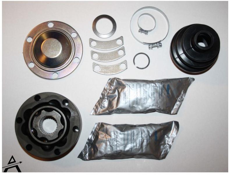

Gebrauchte Gelenkwellen sind keine Mangelware und auch keine bekannte Schwachstellen, die bekommst du öfter für 50 -100 Euro angeboten. In manchen Überholsätzen ist dann nicht nur das äußere, sondern auch das innere Schließblech neu in gelb verzinkt dabei. Somit hast du dann auch noch die perfekte Optik.
Die Schellen der Gummibälge wie sie bei Toms Bild abgebildet sind, würde ich nicht verwenden. Für die Antriebswellen gibt es spezielle Ohrschellen, denke dass somit keine Unwucht entstehen kann.

1. April ?Die Schellen der Gummibälge wie sie bei Toms Bild abgebildet sind, würde ich nicht verwenden. Für die Antriebswellen gibt es spezielle Ohrschellen, denke dass somit keine Unwucht entstehen kann.
Re: E9 2,5CS Hinterachse Antriebswellen
Hallo Ingo

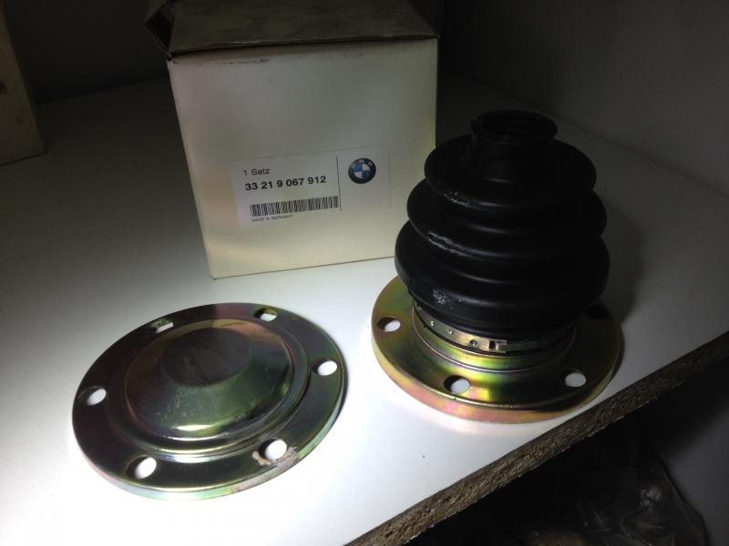

Nee, kein Witz. Hab aber keine andere Erklärung warum bei Billigteilen diese Schlauchschellen verwendet werden. Wenn ich richtig rechnen kann, dann drehen sich je nach Achsübersetzung die Antriebwelle bei Vollgas ungefähr 2000 mal. Da wird es schon seinen Grund haben, dass hochwertige Sätze diese Schellen ohne Schrauben verwenden........ Klar kostet ein Satz bei BMW deutlich mehr als im Zubehör (unter 10 Euro zu bekommen) aber wenn ich doch ein System habe was funktioniert, dann suche ich doch nicht länger nach etwas was mir eventuell wieder Probleme bereiten kann.....Murks verbauen und alles 2 mal machen will ich nicht.
PS: angeblich sind die inneren Bleche die in dem Reparatursatz auf meinem Bild bereits an der Manschette montiert sind, aktuell bei BMW nicht mehr lieferbar.

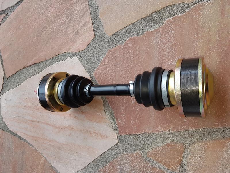

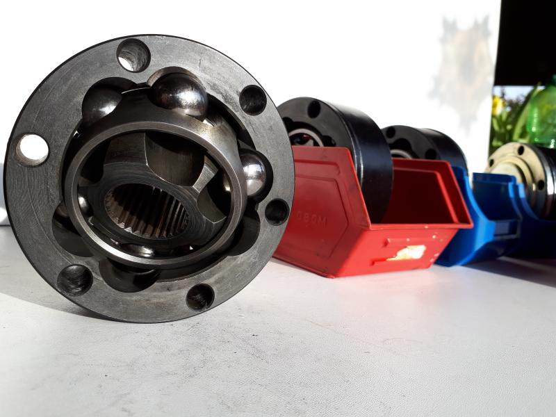

das ist wirklich nicht schwer und man braucht keine besonderen Werkzeuge.
Wer wer so gut Vergasern überholen kann, kann sowas auch-:)
So habe ich meine Antriebswellen überholt.
- a.jpg (120.43 KiB) 19805 mal betrachtet

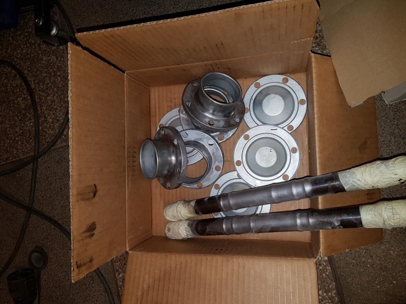

Gestrahlt
- b.jpg (71.52 KiB) 19805 mal betrachtet

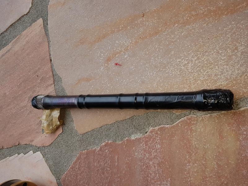

Verzinkt
- c.jpg (95.54 KiB) 19805 mal betrachtet

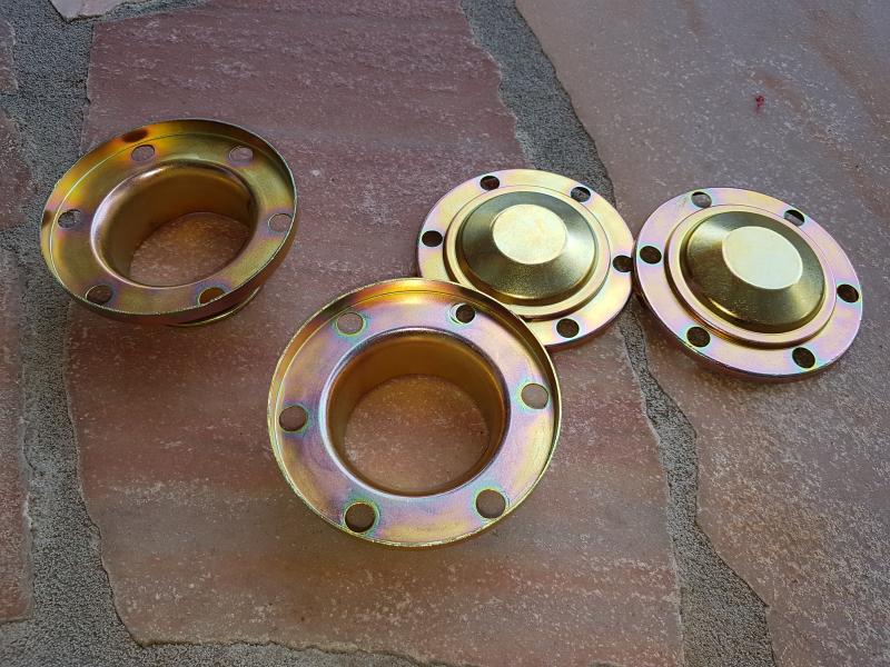

Gepulvert
- d.jpg (92.77 KiB) 19805 mal betrachtet

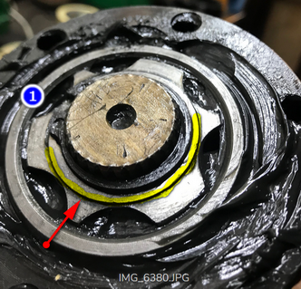

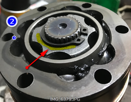

nachdem Waldemar hier kräftig vorgelegt hat, bin ich auch dabei.
Habe leider beim zerlegen kein Foto von der Lage des Gelenkes gemacht.
Bin mir nicht sicher ob das Gelenk mit dem Sprengring mit der glatten Fläche oder mir der Nut eingebaut wird.
Hier zwei Fotos mit der Bitte um Komentar welches die richtige Einbauvariante ist. Habe die Stelle gelb markiert.
Grüße Wolfgang
Grüße Wolfgang
- Variante 2
- version2.png (244.39 KiB) 17585 mal betrachtet
- Variante 1
- Version1.png (220.25 KiB) 17585 mal betrachtet
Hallo Thomas,TomHom hat geschrieben:Hallo Wolfgang,
zuerst wird der konkave Ring (Achsenspannring) so auf die Welle geschoben dass das konkave Ende Richtung Wellenende zeigt. Danach wird das Gelenk aufgeschoben und mit dem Spannring gesichert.
Steht auch so im Handbuch: http://e9-driven.com/Public/Library/BMW ... index.html
meine Abbildung zeigt das Gelenk zum Differnetial/ Antriebsrad nicht zum konkaven Ring.
Sprich die flache Blechabdeckung.
Der Zusammenbau ist im Handbuch erläutert, aber leider nicht die Lage des Gelenkkranz.
Habe bei mir den Kranz inkl. Kugellager zerlegt und leider die Lages des Kranzes nicht dokumentiert.
Grüße Wolfgang
Hallo Wolfgang,
Version 2 sollte die richtige Anordnung zeigen!
danke für die Antwort, nach längerer Überlegung tendiere ich auch eher zur Variante 2
Grüße Wolfgang
