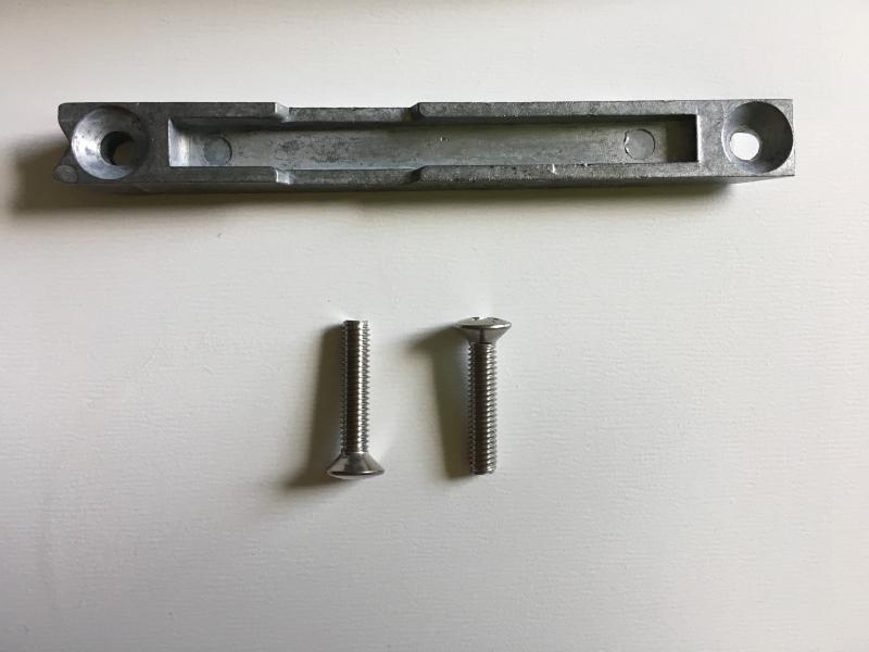

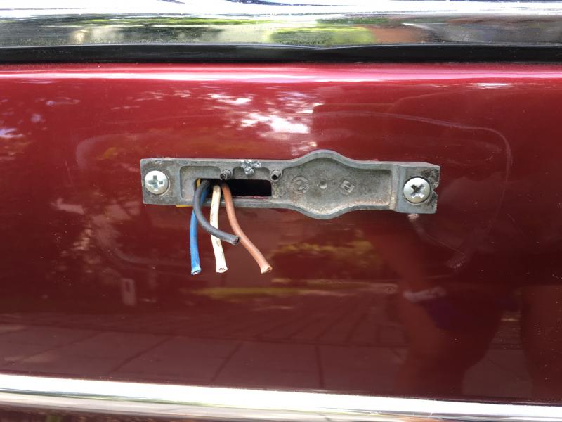

Ich habe mich heute mal dem Rückspiegel gewidmet. Bin leider nicht ganz bis zum Ende gekommen, habe nur den alten abmontiert. Beim montieren des neuen hab ich Probleme mit den Schrauben. Unten dazu mehr. Vielleicht habt ihr ja nen Tipp?
Beim Abmontieren habe ich übrigens festgestellt dass der Alte elektrisch verstellbar ist, haha, wusste ich gar nicht :)
Naja, der Ersatzspiegel ist es nicht und auch etwas kleiner.
D.h. Auch dass die Träger, die an die Karosserie geschraubt werden unterschiedlich sind. Siehe Foto, oben alt unten neu.
also alter Träger ab, neuer drauf. Letzteres hat mit den mitgelieferten Schrauben mal gar nicht funktioniert. Anbei mal ein Foto davon.
Der alte Spiegel war mit zwei (unterschiedlichen) BlechSchrauben (min Gewinde) montiert. Die mitgelieferten sind ganz anders und passen nicht (greifen nicht).
Kann es sein, dass auf der Rückseite des Blechs ab Werk Muttern angebracht waren? Falls ja, wie kriegt man die da wieder hin? Kommt man da ran, wenn man die Türverkleidung innen abnimmt?
Oder sollte da ein Gewinde im Blech sein?
Welche Schrauben sind die richtigen?
Will auch nicht mit Gewalt größere Schreiben reindrehen und Ev die Karrosserie beschädigen.
1. Foto: alter Träger noch montiert.
2. Foto: beide Träger mit Schrauben, oben alt unten neu
Vielen Dank für eure Hilfe!

Hallo Doro
Zuerst mal. Wo ein elektrischer Spiegel dran war, sollte auch wieder einer dran. (je nach Baujahr des Autos) Der Fuß des elektrischen Spiegels ist viel größer, und es kann gut sein, dass du mit dem kleineren Fuß später noch Abdrücke vom großen Fuß sehen kannst.
Der elektrische Spiegel ist ab Werk am Türblatt innen, mit einem Verstärkungsblech montiert. Wenn du den alten Haltebügel abbaust, kannst du eventuell die Muttern davon sehen. Eventuell ist das Verstärkungsblech nach unten runter gefallen? Falls du keine Muttern sehen kannst, gibt es spezielle Käfigmuttern, wo dann auch deine M4 Schrauben passen würden.

Re: Ganz am Anfang...Rückspiegel und Rücklichter
Hallo gerhard,
Vielen Dank soweit.
Leider konnte ich keinen verstellbaren Spiegel bekommen, habe bei BMW direkt und bei W&N geguckt. Gibt es sonst noch Shops wo ich anfragen könnte?
Also ich meine eine Mutter sehen zu können, die andere ist weg, leider.
Wie kommt man denn ran an das Blech von hinten?
VG Doro
Vielen Dank soweit.
VG Doro
Hallo Doro
Eine Möglichkeit einen elektrischen Spiegel zu bekommen wäre z.B. hier im Forum zu fragen... bevor du einen neuen kaufst, der ja außer der fehlenden "nicht-elektrischen" Funktion ja auch noch ganz anders aussieht....... Warum wolltest du den elektrischen Spiegel überhaupt ersetzen?
Die Türverkleidung muss ab, dann kannst du sehen, ob das originale Verstärkungsblech bei dir montiert ist.
Ich hab jetzt noch mal nachgelesen welches Baujahr du hast. Also Anfang 73 gab es nur mechanische Spiegel, keine elektrischen. Wann genau wurde deiner gebaut? Ist die Fahrgestellnummer mit 2 oder mit 4 beginnend? Ist das die originale Tür aus deinem Auto oder wurde die schon mal ausgewechselt?
Danke an alle!
Meine VIN beginnt mit 2.baujahr ist 3/73.
Wo kann ich sicher in erfahrung bringen ob es bei meinem Baujahr schon elektrische spiegel gab?
Und auch, wo genau der Spiegel angebracht werden soll. Ich habe bisher 3Varianten gesehen:
Ganz vorne an der Türkante, direkt unter der senkrechten Strebe des Ausstellfensters, hinter dem Ausstellfenster.
Ich möchte nämlich gerne möglichst nah am Original bleiben.

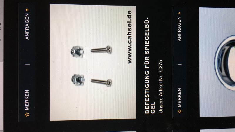

Übrigens hab ich von einem Bekannten einen guten Stopp bekommen, bei Cahsel gibt’s die Befestigungen vom foto anbei. Hoffe die passen dann :)
