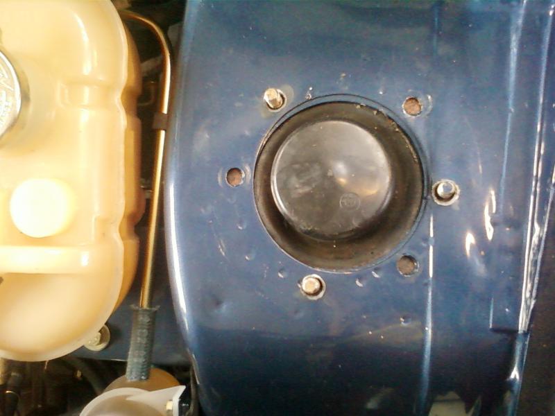

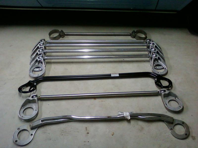

Domstreben im Vergleich
Hier noch ein paar allgemeine Info zu E9 Domstreben.
Bei Verwendung einer hinteren Domstrebe, können die großen Radhausabdeckungen nicht mehr verwendet werden.
Die 4 identischen die darunter liegen, sind die Domstreben von Mangold. Für mich sind die Qualitätiv am hochwertigsten und durch die gerade Stange auch von der Funktion her wirksam und nicht zur Zierde, wie eine gebogene Domstrebe. Diese Streben können, weil sie verstellbar sind, auch vorgespannt werden.
Nachteil, es müssen 3 neue Löcher in den Federdom gebohrt werden.
Darunter in schwarz lackiert ist die Wiechers Strebe.
Die ebenfalls wirksame verstellbare Strebe darunter ist die von Andi Orangener. Hier müssen keine neuen Löcher gebohrt werden, da er die Aluteile neu konstruiert hat.
Ganz unten liegt dann noch mal eine Strebe von K&S. Vermutlich ist diese etwas stabiler als die ganz gebogenen Streben, habe die aber nie selbst gefahren, würde auch nie eine gebogene Strebe spazierenfahren.

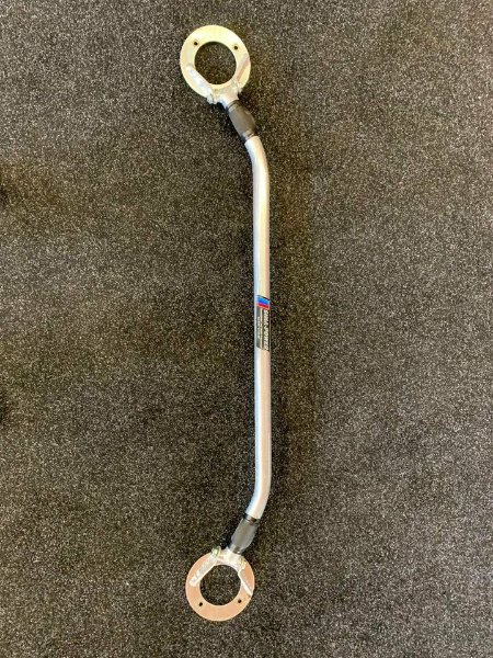

Re: Domstrebe csi
kann mir jemand sagen, ob die vordere ALU Domstrebe von SIMA Power was taugt?
Re: Domstrebe csi
Wozu soll sie taugen? Da die Federbeine geneigt montiert sind, werden beim Einfedern die Federbeindome gegeneinander gedrückt - mit Auswirkung auf die Fahrwerkgeometrie, so zB beim Ueberfahren von Bodenwellen, hartem Bremsen usw. Das soll von der Domstrebe verhindert werden. Eine gerade Domstrebe wird auf Druck beansprucht, eine gebogene dagegen auf Biegung, bei den Domen tritt hier zudem eine geringe Torsion auf. Eine gebogene Strebe muss daher recht stabil ausgeführt werden, wenn sie wirkungsvoll sein soll.
Bei Alustreben ist zudem zu beachten, dass Alu sich unter Wärme stärker ausdehnt als Stahl. Ich weiss nicht, wie gut der M30 heizt; im Motorraum meines E31 geht die Temperatur auf über 50 Grad, die stärkere Ausdehnung einer Alustrebe kann da schon mal mehr als einen Millimeter ausmachen, weshalb ich dort auf eine Stahlstrebe zurückgerüstet habe. Natürlich könnte die stärkere Ausdehnung im Sinne einer Vorspannung auch erwünscht sein.
Im normalen Fahrbetrieb, so meine persönliche Ansicht, muss eine Domstrebe nicht taugen, sondern gut aussehen ;-) Aufgrund des Bildes würde ich die SIMA in diese Kategorie einstufen.
Schönes Wochenende
Schönes Wochenende
