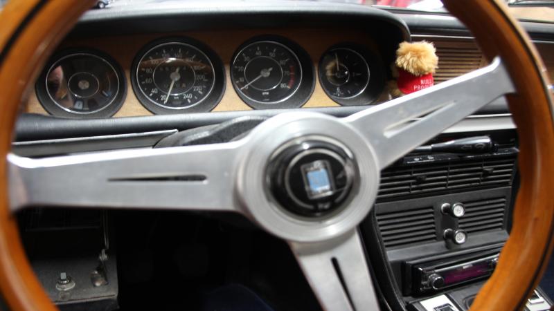

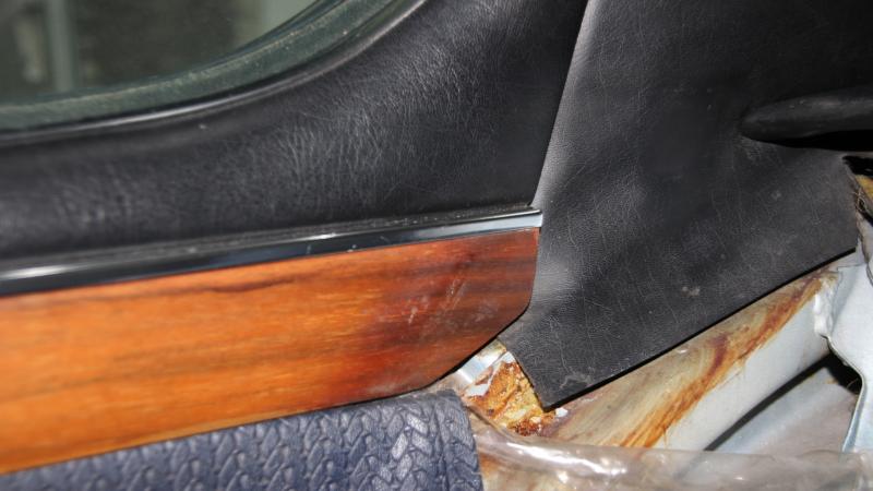

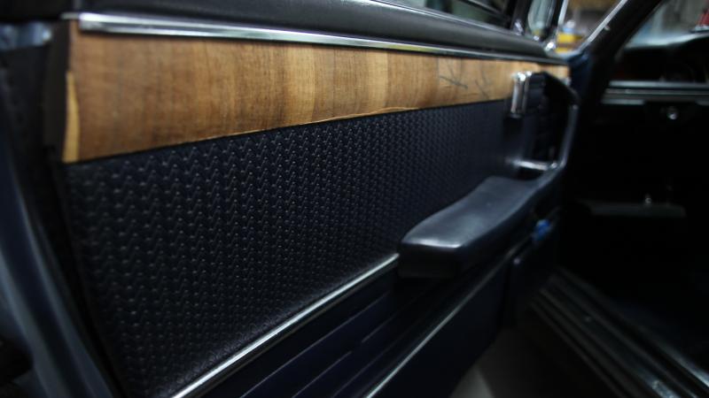

möchte bzw. muss mich dem Thema mal zuwenden da meine Hözer alle sehr verbleicht sind und teilweise kl. defekte Stellen haben. Am schlechtesten ist die Leiste der Fahrertür da sämtliche Schichten Furnier fehlen.
Habe vieles im Forum entdeckt und gelesen incl. des Beitrages hier: http://www.mercedes-scheune.de/index.ph ... eren#g_1_6
Was ich nicht weis:
welches Furnier würde ich am sinnigsten verwenden bzw. kennt man das original verwendete?
wie in etwa war der orig. Farbton?
Ich hab die hintere seitliche Armlehne ausgebaut und dort kommt ein Stk fast so dunkel wie Mahagoni zum Vorschein :-)
Ach was muss das alles mal schön ausgesehen haben...
Achso: Die Fotos mit Blitz lassen die Hölzer wesentlich rötlicher erscheinen - so sehen Sie gar nicht in Realität aus - aber vlt. sollten sie so mal aussehen ;-)

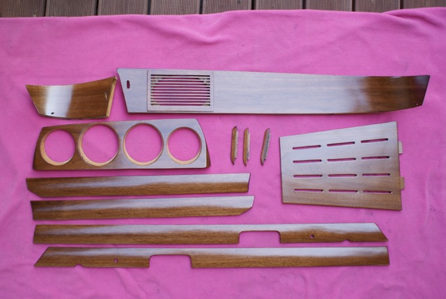

Die gute Qualität und ein ausgesprochen gutes Preis-Leistungsverhältnis kann ich bei Bela nur bestätigen.
In Deutschland hatte ich von einem Spezialisten einen Kostenvoranschlag in Höhe von 2500 Euro für alle 12 Holzteile aus einem Coupe (ohne Klimaanlage, also mit Ablagefach in der Konsole) bekommen. Mehr als doppelt so hoch wie der Preis bei Bela.

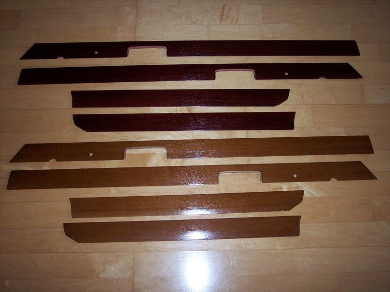

Günstig bekommt man manchmal noch die 4 Leisten von der Tür und von hinten die Sima nachgefertigt hat. Kein Vergleich von der Qualtiät aber mit 180 Euro für alle 4 recht billig. Hiervon hätte ich wahrscheinlich noch beide Ausführungen.
