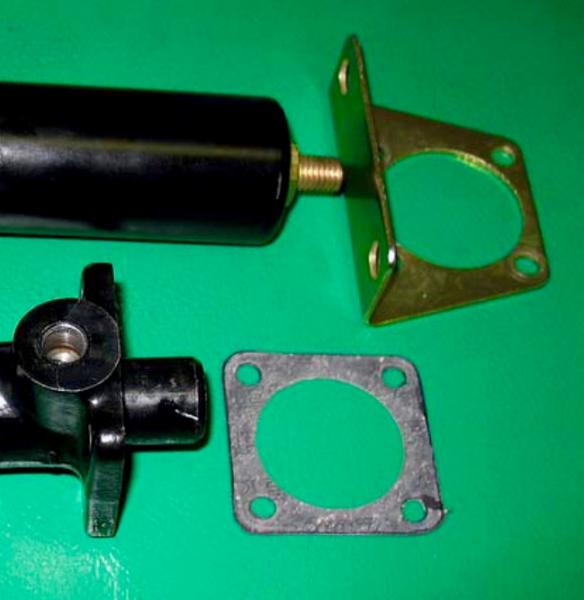

bin auch gerade dabe meinen Bremskraftregler zu überholen.
Suche die hintere große Dichtung.
Habe im Pagodenumfeld eine Seite aus Ungarn gefunden die den ATE Bremskraftregler überholen.
Leider gibt es die Firma wohl nicht mehr, Anfrage per Mail kam leider zurück.
Hier ein Ausschnitt von der Dichtung.
Weis jemand wo man diese Dichtung beziehen kann?
Grüße Wolfgang
Dichtung Bremskraftregler

Hallo.
die Dichtung kannst du aus Dichtpappe selber bauen. Wie willst du nachher die Voreinstellung richtig machen?

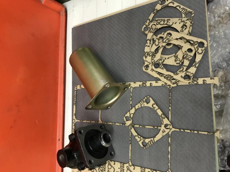

Re: Bremsdruckregler Teilenummer: 34344750020
Verfasst: So 13. Jan 2019, 21:53
von tvtotal
Papierdichtung
Papierdichtung
Habe die Papierdichtung mit dem Lasercutter erstellen lassen.
Thema Papierdichtung ist erstmal erledigt. Zu Sicherheit ein paar mehr erstellt.
Mir fehlt die Einstellschraube für den Umschaltdruck.
Kann jemand mal ein Foto von der Scraube einstellen.
Bei allen Abbildungen im WWW ist nicht zu sehen ob die Schraube ein Imbus zum einstellen besitzt.
Wenn jemand den BKR zerlegt hat wäre ich auch an der Länge der Schraube interessiert.
Kaum zu glauben das so Ein BKR so viel Aufwand bereitet.
Hätte auch am liebsten wie Gerhard beim freundlichen BMW Händler ein Neuteil bestellt.

ich hätte noch folgenden Tipp zum Zerlegen des Bremsdruckreglers ohne die Einstellschraube auszubauen:
von den vier Schrauben, mit denen der BDR zusammengehalten wird, werden erst mal zwei gegenüberliegende Schraube entfernt und durch ein wenig längere Schrauben ersetzt. Danach werden die beiden anderen Schrauben gelockert bis die Teile von den neuen Schrauben gehalten werden. Danach die anderen Schrauben wieder durch längere ersetzen.
So fortfahren bis der Federdruck ausgeglichen ist.
Ich habe es noch nicht probiert (und kann es auch leider nicht da ich z.Z. in Saudi in der Wüste sitze), aber ich denke es müsste klappen, was meint ihr?
Kann jemand sagen wie weit die Teile bei eingeschraubter Stellschraube und entlasteter Feder ungefähr auseinanderliegen?

So, jetzt kann ich auch mitschwätzen:-)
Ich hab heute mal 3 BDR zerlegt. Keiner zeigte innen auch nur annähernd irgend welche Rostansätze. Die Einstellschraube muss man, wie Andy schon vermutet hat, nicht öffnen, würde ich auch nicht unbedingt machen. Wenn, dann nur mit Kennzeichnung, so dass man hinterher noch die Sicherungsmutter neu verzinken kann. Die Idee von Thomas mit den abwechselnd längen Schrauben ist super, ist aber in diesem Falle absolut nicht nötig. Man schraubt die 4 Schrauben einfach auf und bei der letzten kann man mit einfachem Händedruck das Gehäuse zusammen drücken, so dass kein Gewinde beschädigt wird.
Meine Vorgehensweise wäre: Zuerst alle drei Gewinde verschließen. Bei den Schlachtern hab ich immer die alten Leitungen abgezwickt, die kann man nun einfach zuschweißen. Nun das Gehäuse mit der Drahtbürste vom Schmutz befreien. Den Halter mit den 4 oben erwähnten Schrauben abbauen, Gehäuse wieder ohne dem Halter aber mit der alten Papierdichtung zusammenbauen. Die große Mutter aufschrauben und prüfen, ob sich das Ventil darunter mechanisch bewegt. Große Mutter mit dem alten O-ring wieder zusammen bauen. Den BDR nun glasstrahlen. Danach die große Mutter abschrauben und mit dem Halter und ggf. mit der Einstellschraubenmutter neu gelb verzinken. Das Gehäuse neu schwarzmatt lackieren. So lange wir keinen Überholsatz für die Kolbenstange verfügbar haben, diese nur rausziehen und mit Spiritus reinigen, mit ATE Bremzylinderpaste wieder neu zusammen bauen. Es wurde geschrieben, dass der Manschettensatz von der Pagode passt. Bezugsquelle? Das Ventil würde ich nicht von der Kolbenstange abschrauben, ich sehe da keinen Grund dafür. Letzendlich alles wieder zusammen bauen, sollte alles wie vorher funktionieren da wir ja an der eigentlichen Einstellung nichts verändert haben.
Den O-Ring unter der großen Mutter hab ich mal mit 24 x 2 mm vermessen, hat jemand andere Vorschläge? Welches Material ist dafür geeignet? Es muss Bremsflüssigkeitsresistent sein. Bezugsquelle?
Vielleicht schreibt Wolfgang noch, wie viel er für eine Papierdichtung haben möchte, da hätte ich auch Interesse an ein paar.
Viel Erfolg beim nachmachen:-)
Verfasst: Fr 18. Jan 2019, 20:59
vielen Dank für deine Darstellung.
Die Papierdichtung kann man doch selber herstellen, dauert keine 10 Minuten. Der Überholsatz wird reichlich auf einer Auktionsplattform angeboten.
Der O-Ring muss mindestens aus dem Material "EPDM" (Ethylen-Propylen-Dien-Kautschuk) sein. Es fehlt noch das dritte Maß für die Suche. Aussen, Innen und Schnurstärke. Der O-Ring ist bei den Rep-Sätzen der W108/W109/W113 dabei.

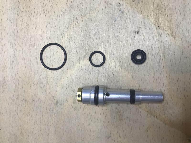

Es gab bei der Pagode den BKR in 18mm und 16 mm Ausführungen.
Den Dichtungssatz denn ich gekauft habe, soll für die 18mm Variante sein.
Grüße Wolfgang
Verfasst: Mo 21. Jan 2019, 21:26
von tvtotal
Original
Original
Kurze Zwischeninfo
Habe heute die Dichtungen vom Kolben abgenommen.
Die neuen passen leider doch nicht, sie müssen für den BKR 16 sein.
Ich versuche den Verkäufer zu kontaktieren, ob er für den BKR 18 auch einen Dichtungssatz hat.
Die kleinere obere Dichtung ist die neue.
Verfasst: Di 22. Jan 2019, 12:49
von tvtotal
Habe mit dem Verkäufer meiner Dichtungen Kontakt aufgenommen und schon eine Antwort bekommen.
Er kann für den BR 18 der bei uns im e9 verbaut wurde einen Dichtungssatz anfertigen.
Ich werde Ihm meine alten Dichtungen als Muster zusenden und die Masse vom Kolben.
Da ja leider beim ausbauen eine alte Dichtung beschädigt wurde ist jetzt wieder ein wenig Hoffnung angesagt.
Grüße Wolfgang
