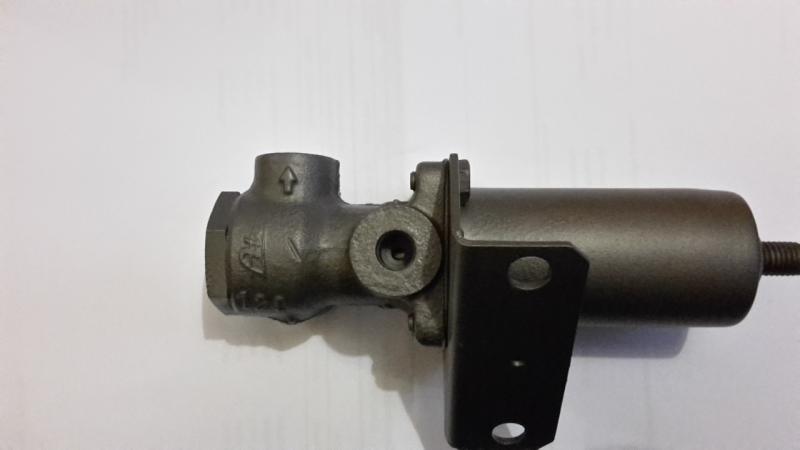

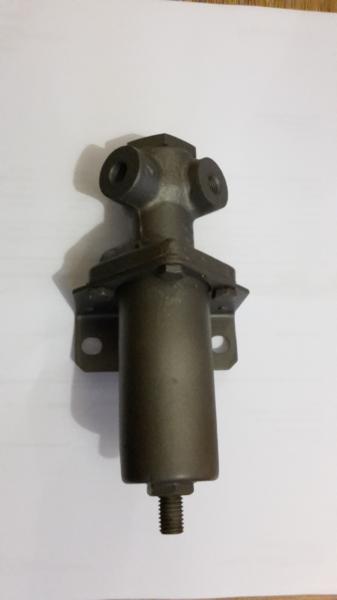

Hi Zusammen,
mein gutes Stück ist zurück vom Lacker und nun geht es an den Zusammenbau...Aktuell suche ich den Bremsdruckregler (Teilenummer: 34344750020) en der Hinterachse. Neu scheint es den nicht mehr zu geben. Allerdings habe ich auch weder Reparaturkits noch Austauschteile gefunden. Hat irgendjemand eine Idee?
Gruß aus Berlin
Gruß aus Berlin

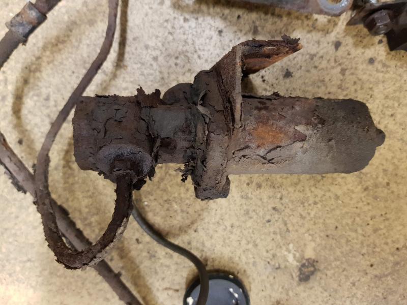

Re: Bremsdruckregler Teilenummer: 34344750020
Ohne Worte:
- 20181129_184336.jpg (70.02 KiB) 95606 mal betrachtet
- Beiträge: 877
...ok, von aussen stark verostet, könnte aber noch funktionieren !

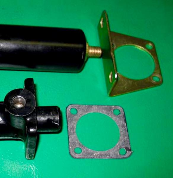

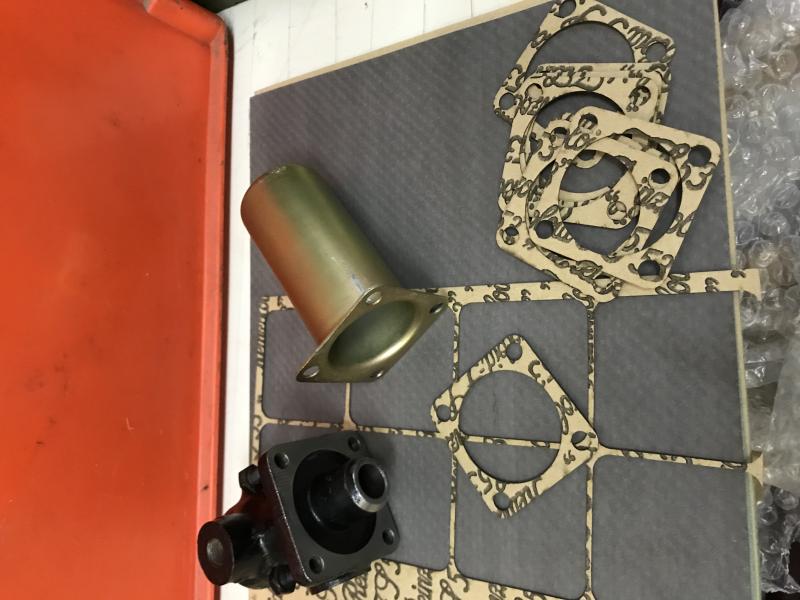

bin auch gerade dabe meinen Bremskraftregler zu überholen.
Suche die hintere große Dichtung.
Habe im Pagodenumfeld eine Seite aus Ungarn gefunden die den ATE Bremskraftregler überholen.
Leider gibt es die Firma wohl nicht mehr, Anfrage per Mail kam leider zurück.
Hier ein Ausschnitt von der Dichtung.
Weis jemand wo man diese Dichtung beziehen kann?
Grüße Wolfgang
Hallo.
die Dichtung kannst du aus Dichtpappe selber bauen. Wie willst du nachher die Voreinstellung richtig machen?

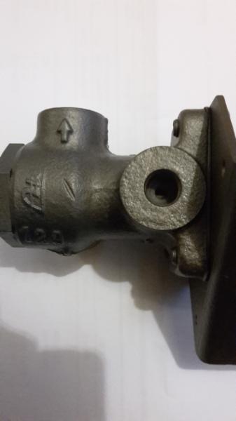

bmw-berlin hat geschrieben:Der Laden ist zu finden unter bimmerdoc.com. Hatte die Bude in einer alten google-archiv-Datei gefunden und die dann angeschrieben. Das Shipment ist angeblich unterwegs und ich bin gespannt auf das Ergebnis...
bist du weiter gekommen?
Ich habe noch herausgefunden, dass die Regler beim Porsche 914/4, Alfa Romeo Montreal und bei Mercedes Pagode W113 verbaut wurden. Allerdings werden die Voreinstellungen verschieden sein.
Zuletzt geändert von andilin am So 13. Jan 2019, 11:28, insgesamt 1-mal geändert.

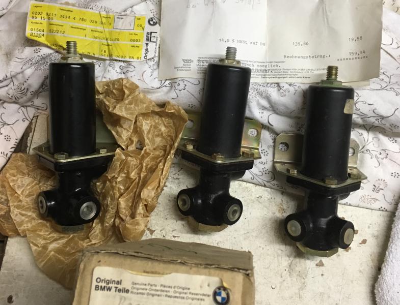

Heute Morgen ist das gute Stück eingetroffen - hat noch einmal freundliche 57€ Zoll und Gebühren gekostet. Bin noch gespannt, ob es ordentlich funktioniert. Leider wurden beim Überarbeiten auch die Gewinde mitlackiert. Soweit ich hineinsehen kann entdecke ich metallisch blanke Bauteile.
- Beiträge: 877
hmmm,
von aussen sieht es toll aus,
aber gab es irgendwelche Daten über die "Innereien" oder ein "Druckprotokoll" ?
sonnst hast Du Zoll für eine Ü-Ei bezahlt....
vG
vG

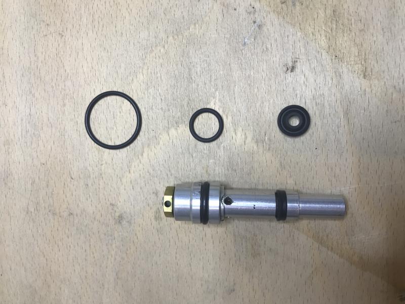

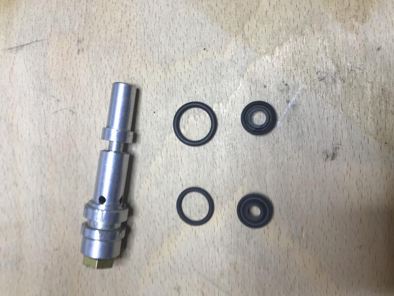

habe mir das (theoretisch) an diesem Regensonntag mal angeschaut:
- Die Prüfung/Einstellung mit den 2 Druckmessern nach dem BMW WHB erscheint mir einfacher und weniger aufwendig wie ein kompletter separater Testaufbau.
2 billige Meßuhren mit Adapter gibt´s ab 150Euronen.
- Wenn der BDR nicht mehr richtig tut, dann geht entweder der Kolben fest (Vorzugsweise in der Ruheposition),
die Dichtung am Stufenkolben wird leck oder das Venil selbst schließt nicht mehr sauber.
In allen 3 Fällen wird der Bremsdruck (im Regelbereich) an der HA höher und das Risiko, dass uns das Heck bei der Vollbremsung überholt, geht nach oben.
Für mich wäre damit das Risiko bei Nichtfunktion im Vergleich zu einer leichten Fehleinstellung größer.
- Ich würde so ein Teil durchaus zerlegen, alles/insbesondere das Ventil/ optisch sichten,
den Stufenkolben auf Leichtgängigkeit prüfen und vor allem die Dichtung am Stufenkolben ersetzen.
Da wäre interessant, ob man die irgendwie bekommt (Standard O-Ring ?)
- Ich würde die Einstellschraube dann wieder so weit wie vorher reindrehen.
Einflüsse gegenüber der Werkseinstellung ergeben sich:
- Leichtes Erlahmen der Vorspannfeder über die Zeit
- Bei der Dichtung unter der dem Federgehäuse ist die Stärke wichtig. Änderungen gehen in den Umschaltpunkt ein.
(in der gleichen Sensitivität wie die Steigung der Einstellschraube)
- Alles andere an Dichtungen geht nicht in die Einstellung rein.

Habe die Papierdichtung mit dem Lasercutter erstellen lassen.
Thema Papierdichtung ist erstmal erledigt. Zu Sicherheit ein paar mehr erstellt.
Mir fehlt die Einstellschraube für den Umschaltdruck.
Kann jemand mal ein Foto von der Scraube einstellen.
Bei allen Abbildungen im WWW ist nicht zu sehen ob die Schraube ein Imbus zum einstellen besitzt.
Wenn jemand den BKR zerlegt hat wäre ich auch an der Länge der Schraube interessiert.
Kaum zu glauben das so Ein BKR so viel Aufwand bereitet.
Hätte auch am liebsten wie Gerhard beim freundlichen BMW Händler ein Neuteil bestellt.
In meinen Unterlagen hatte ich das 2008 auch schon mal probiert, jedoch auch schon ohne Erfolg.
Die Gummidichtungen konnte ich bei eBay im Pargoden Umfeld beziehen.
Als nächstes erfolgt der Zusammenbau und das Einstellen für den Umschaltdruck.
Werde hierfür wie die Ungarn einen kleinen Testaufbau erstellen.
Grüße Wolfgang
Hallo Wolfgang
Ich hab noch zig gebrauchte Druckregler, mach dir morgen gerne ein Bild von der Schraube, kann dir auch einen zerlegen zur Schraubengewinnung, falls das keine Normschraube ist :-)
Aus der Erinnerung ist das ein Innensechskant.

Hallo Gerhard,Gerhard hat geschrieben:Hallo Wolfgang
das wäre echt super ...
Wollte am WE den BDR zusammensetzen und für die Enstellung des Druckpunktes eine Testumgebung mit Hauptbremszylinder und zwei Druckmanometern aufbauen.
Grüße Wolfgnag

So, jetzt kann ich auch mitschwätzen:-)
Ich hab heute mal 3 BDR zerlegt. Keiner zeigte innen auch nur annähernd irgend welche Rostansätze. Die Einstellschraube muss man, wie Andy schon vermutet hat, nicht öffnen, würde ich auch nicht unbedingt machen. Wenn, dann nur mit Kennzeichnung, so dass man hinterher noch die Sicherungsmutter neu verzinken kann. Die Idee von Thomas mit den abwechselnd längen Schrauben ist super, ist aber in diesem Falle absolut nicht nötig. Man schraubt die 4 Schrauben einfach auf und bei der letzten kann man mit einfachem Händedruck das Gehäuse zusammen drücken, so dass kein Gewinde beschädigt wird.
Meine Vorgehensweise wäre: Zuerst alle drei Gewinde verschließen. Bei den Schlachtern hab ich immer die alten Leitungen abgezwickt, die kann man nun einfach zuschweißen. Nun das Gehäuse mit der Drahtbürste vom Schmutz befreien. Den Halter mit den 4 oben erwähnten Schrauben abbauen, Gehäuse wieder ohne dem Halter aber mit der alten Papierdichtung zusammenbauen. Die große Mutter aufschrauben und prüfen, ob sich das Ventil darunter mechanisch bewegt. Große Mutter mit dem alten O-ring wieder zusammen bauen. Den BDR nun glasstrahlen. Danach die große Mutter abschrauben und mit dem Halter und ggf. mit der Einstellschraubenmutter neu gelb verzinken. Das Gehäuse neu schwarzmatt lackieren. So lange wir keinen Überholsatz für die Kolbenstange verfügbar haben, diese nur rausziehen und mit Spiritus reinigen, mit ATE Bremzylinderpaste wieder neu zusammen bauen. Es wurde geschrieben, dass der Manschettensatz von der Pagode passt. Bezugsquelle? Das Ventil würde ich nicht von der Kolbenstange abschrauben, ich sehe da keinen Grund dafür. Letzendlich alles wieder zusammen bauen, sollte alles wie vorher funktionieren da wir ja an der eigentlichen Einstellung nichts verändert haben.
Den O-Ring unter der großen Mutter hab ich mal mit 24 x 2 mm vermessen, hat jemand andere Vorschläge? Welches Material ist dafür geeignet? Es muss Bremsflüssigkeitsresistent sein. Bezugsquelle?
Vielleicht schreibt Wolfgang noch, wie viel er für eine Papierdichtung haben möchte, da hätte ich auch Interesse an ein paar.
Viel Erfolg beim nachmachen:-)
vielen Dank für deine Darstellung.
Die Papierdichtung kann man doch selber herstellen, dauert keine 10 Minuten. Der Überholsatz wird reichlich auf einer Auktionsplattform angeboten.
Der O-Ring muss mindestens aus dem Material "EPDM" (Ethylen-Propylen-Dien-Kautschuk) sein. Es fehlt noch das dritte Maß für die Suche. Aussen, Innen und Schnurstärke. Der O-Ring ist bei den Rep-Sätzen der W108/W109/W113 dabei.

wenn Du ein Foto von der Einstellschraube machen könntest, sende ich Dir eine Dichtung zu.
Schick mir bitte Deine Adresse.
Grüße Wolfgang
Diesen Dichtungssatz habe ich gekauft. Ist von der Pargode.
Habe Ihn aber noch nicht montiert sollte eigentlich diese WE passieren, aber kommt ja immer anders.
https://www.ebay.de/itm/Mercedes-W108-W ... 4d81e1775e
Grüße Wolfgang

Wartet bitte bis ich die Dichtung eingebaut habe, dann kann ich 100% bestätigen das die Dichtung passt.
Es gab bei der Pagode den BKR in 18mm und 16 mm Ausführungen.
Den Dichtungssatz denn ich gekauft habe, soll für die 18mm Variante sein.
Grüße Wolfgang

Kurze Zwischeninfo
Habe heute die Dichtungen vom Kolben abgenommen.
Die neuen passen leider doch nicht, sie müssen für den BKR 16 sein.
Ich versuche den Verkäufer zu kontaktieren, ob er für den BKR 18 auch einen Dichtungssatz hat.
Die kleinere obere Dichtung ist die neue.
- Links neue rechts Original
- E46B5E00-94E4-4CF5-A40A-A2B04939FFD6.jpeg (62.47 KiB) 94181 mal betrachtet
Habe mit dem Verkäufer meiner Dichtungen Kontakt aufgenommen und schon eine Antwort bekommen.
Er kann für den BR 18 der bei uns im e9 verbaut wurde einen Dichtungssatz anfertigen.
Ich werde Ihm meine alten Dichtungen als Muster zusenden und die Masse vom Kolben.
Da ja leider beim ausbauen eine alte Dichtung beschädigt wurde ist jetzt wieder ein wenig Hoffnung angesagt.
Grüße Wolfgang
Grüße Wolfgang
Danke Wolfgang,
dann habe ich nun auch den falschen Satz hier liegen (heul).
PS: Kannst du bitte mal alle drei Maße vom richtigen O-Ring durchgeben?
Hallo Andi,andilin hat geschrieben:Danke Wolfgang,
Ich stelle Morgen mal ein paar Bilder mit den Maßen ein.
Mit iPad auf dem Sofa nicht so komfortabel.
Grüße Wolfgang
