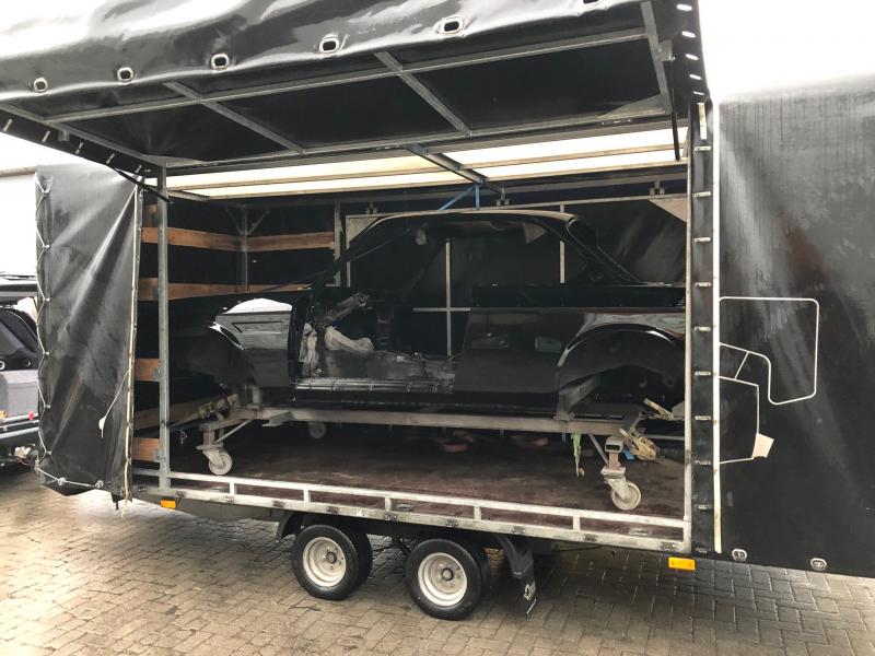

Re: Digitales Tachosignal auf herkömmliche Tachowelle umgeba
Hallo zusammen. Hier mal mein Auto vor der Abreise zum Lacker. Nachdem Christian mir das Heckblech unter der Stoßstange vorbei gebracht hat. Danke nochmal dafür....Jetzt gehts ans schön machen der Bauteile wie Fahrwerk usw.

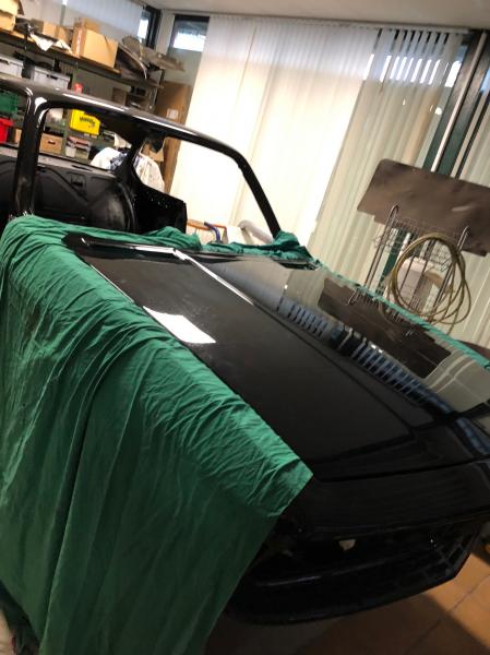

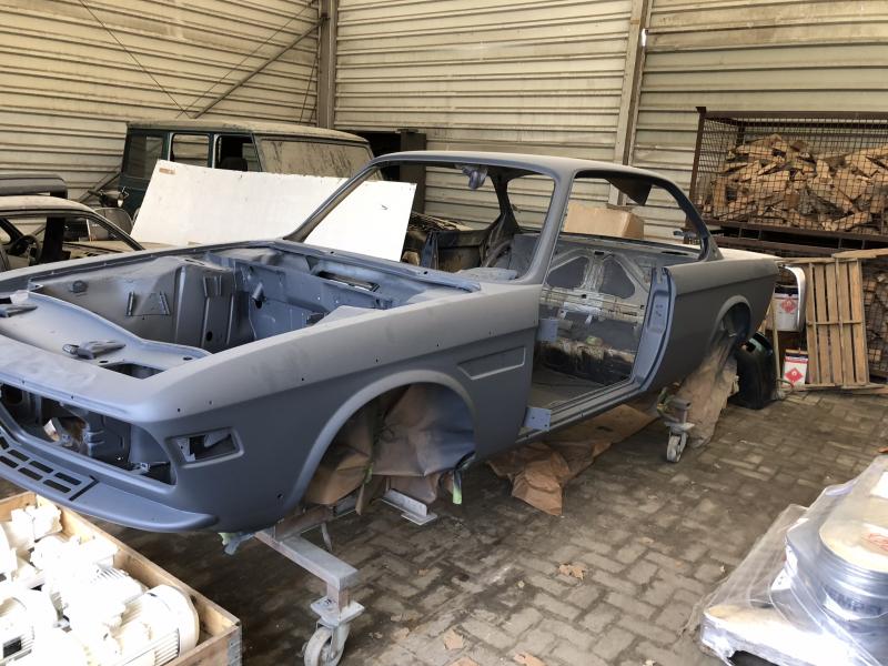

Fortschritt Restauration 3,0 CSI
Hallo zusammen, nachdem ich mein Auto letztes Jahr zum Lackierer gebracht habe, nun mal der Zwischenstand. In Grundierlack, bei der Abholung vom Lackierer kurz vor Weihnachten und nun zurück in der Halle. Jetzt gehts bald zum Konservieren und dann zum Sattler.
- Und trocken in der Halle
- 01AA455A-4C45-40DB-98BC-DE66166085E1.jpeg (41.71 KiB) 18886 mal betrachtet
- Bei der Abholung, Hauptsache trocken...
- 0D3DFCF6-F934-4A67-9C3B-B2948F05371D.jpeg (75.82 KiB) 18886 mal betrachtet
- Auto in der Grundierung und beim Ablüften
- DCD576C5-9230-4FBA-941B-B1AE9B913CDE.jpeg (87.98 KiB) 18886 mal betrachtet

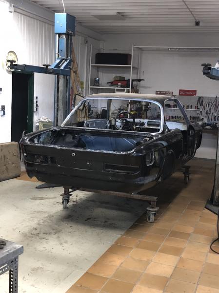

Umbau auf E34 Motor und Restauration BMW 3,0 CSI
Hier Mal ein weiterer Meilenstein der diversen Umbauten am Fahrzeug. Soweit ist erstmal der Motor mit Getriebe und gesamten Antriebsstrang drin. Ebenso der Umbau auf hydraulische Bremse. Im Moment wird noch am Kabelstrang gebastelt. Ich hoffe, wir kommen Ende Januar 2021 zum guten Ende des gesamten Umbau es. War doch deutlich mehr, als erwartet. Danke erstmal an Gerhard, der mir schon einige Male geholfen hat. Brauche bestimmt noch Mal was😏
