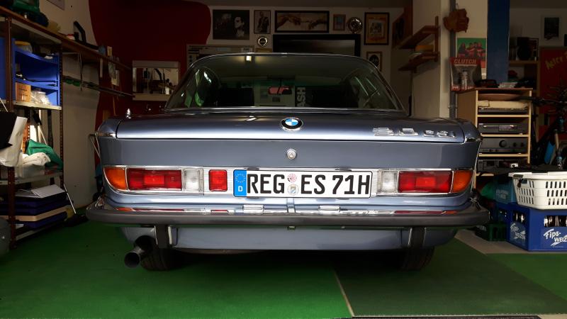

habe meine alten Dichtungen mit den neuen von W & N erneuert und bin eigentlich ganz zufrieden.....glaube schon das alles dicht ist....aber der meiste Dreck kommt doch eher mehr von unten.....bin allerdings ein Schönwetterfahrer....mein CSI hat die letzten 10 Jahre höchstens 4 mal Regen erlebt.
Beste Grüße
Stephan
Beste Grüße
Stephan

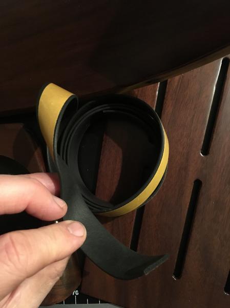

Yes Sir:-)
Die originalen waren aus Moosgummi. Wenn es nicht viel kosten soll kannst du Moosgummi in der Abmessung 2 x 20 mm nehmen. An den Rundungen keilförmig einschneiden, dichtet perfekt ab und scheuert nicht.
