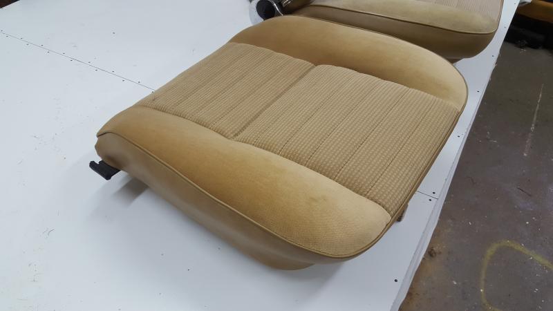

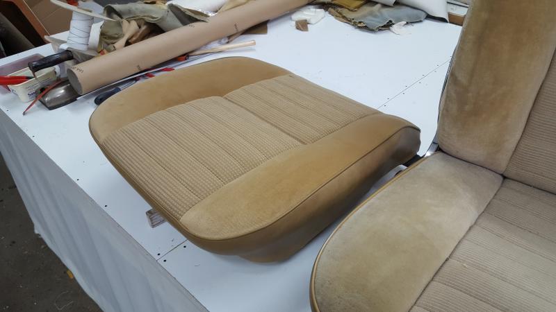

Heute also war der große Tag, an dem der Sattler seine ersten Ergebnisse präsentieren sollte. Es handelt sich noch nicht um das Endergebnis!
Leider hat der Sattler die Mittelbahnen zwischen der fünften (von oben gezählt) und sechsten Mittelbahnnaht (Steppnaht) zu hoch aufgepolstert, so dass der Verlauf uneben und deshalb nicht schön, eben leider bei weitem noch nicht original ist. Wie das passieren konnte, weiss ich noch nicht, der Sattler versicherte, er wird das umgehend korrigieren. Kleiner Trost für mich: Vom Mittelbahn-Stoff ist massig Reserve da.
Lediglich der Glattvelours ist m.E. einmalig in dieser Originalität und leider auch mit knapp 4,5 Meter knapp bemessen.
Noch ein kleines Detail am Rande:
Nach einiger Überlegung und viel Probieren hat der Sattler in meinem Auftrag den Glattvelours in Flor-Richtung von Oben nach Unten eingenäht. Man glaubt nicht, worauf bei diesen Stoff-Sachen zu achten ist. Je nach dem nämlich schimmert der Velours golden oder zu hell, und außerdem wird er bei falscher Lage ("gegen den Strich") zu stark strapaziert. Ich weiß leider bis heute nicht genau, wie die Stoffe original bei BMW verbaut wurden. Meine Anfangsvermutung war nämlich, dass der Velours-Stoff in seitlicher Flor-Richtung vernäht wird.
So weit für heute ein Zwischenbericht. Ich füge ein paar Fotos als erste Eindrücke mit an. Bitte macht mir Mut mit Euren Kommentaren, es steht eine jahrelange Odyssee hinter diesem heutigen Ergebnis, das nur ein Zwischenergebnis ist.Aber bei aller Leidenschaft der Suche: Am Ende zählt das Ergebnis....
Für jeden Tipp und Hinweis, was man noch besser machen kann und vor allem, worauf der Sattler zu achten hat (!!!) bin ich dankbar.
Der Original-Beifahrersitz ist daneben gestellt. Er sah früher besser aus, das Auto ist seit 2013 in Restauration, und die alten Sitze sehen inzwischen so schlecht aus, wel sehr bald klar war, dass das Auto dem Anspruch nach so perfekt wird, dass für die Sitze nur ein originaler Neubezug in Frage kommt. So ist das leider, wenn man Perfektionist ist. Entscheidend aber ist das Ergebnis.
Viel Spaß bei der Betrachtung des Ergebnisses – es ist wie gesagt nur ein Zwischenergebnis.
Die Sattlerarbeit muss in jedem Fall noch korrigiert werden. Heute geht es aber erst einmal nur um die Auswahl und Zusammenstellung der Stoffe.

Re: Erste Schritte Sitzrestauration Velours Sandbeige
erstmal Hochachtung für deiner unendlichen Ausdauer, den richtigen Stoff zu suchen.
Wenn du mich fragst, hat der Sattler schon gute Arbeit geleistet. Ich finde das Ergebnis toll.
Wenn ich nun beide Sitzflächen genau betrachte, meine ich, dass die alte Sitzfläche auch mal einen Absatz hatte, der wohl nur palatt gesessen ist. Wahrscheinlich wird in dem Bereich nicht zu stark gepolstert sein, sondern ein Spannfaden sein, der dort am Federkern besfestigt wird und dadurch den Stoff nach unten zieht.
Ich glaube, das wolltest du jetzt nicht lesen, aber ich finde das Ergebnis schon klasse.
