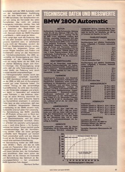

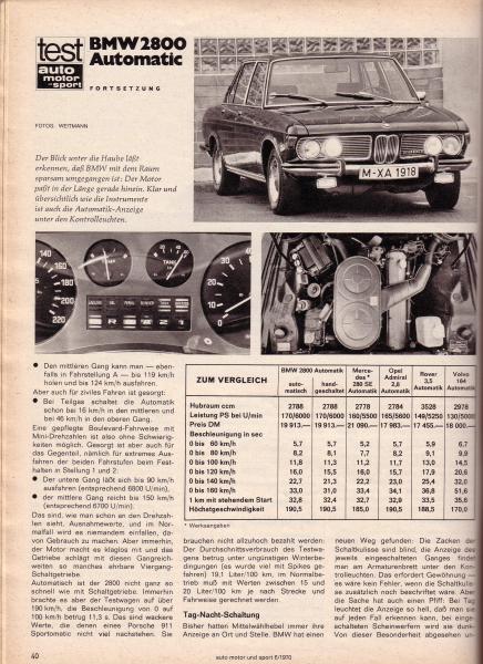

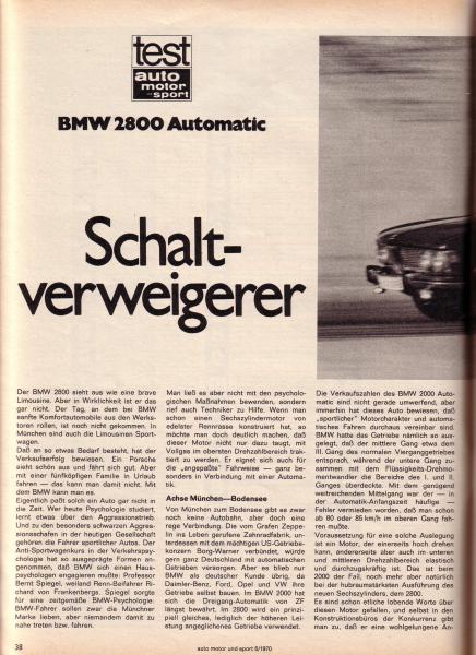

Hallo alle,
fahre ja selber einen 3.0 CSA und bin super zufrieden damit. Natürlich ist das immer eine Geschmacksache.
Habe heute einen AMS Testbericht von 1970 des E3 2800 mit Borg Warner Automatik in Christophs BMW Archiv gefunden -der Antriebsstrang entspricht dem dem E9:
"Aber wenn schon den 2800, dann ist die Version mit Automatik und Servolenkung das Optimum an Bedienungsperfektion - bei unverändert BMW-typischem Fahr-Appeal"
Genau so ist das!
Gruss Uli
2800 Automatik 3.jpg (69.46 KiB) 17112 mal betrachtet

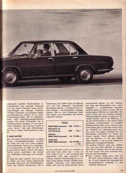

2800 Automatik 4.jpg (72.24 KiB) 17112 mal betrachtet
