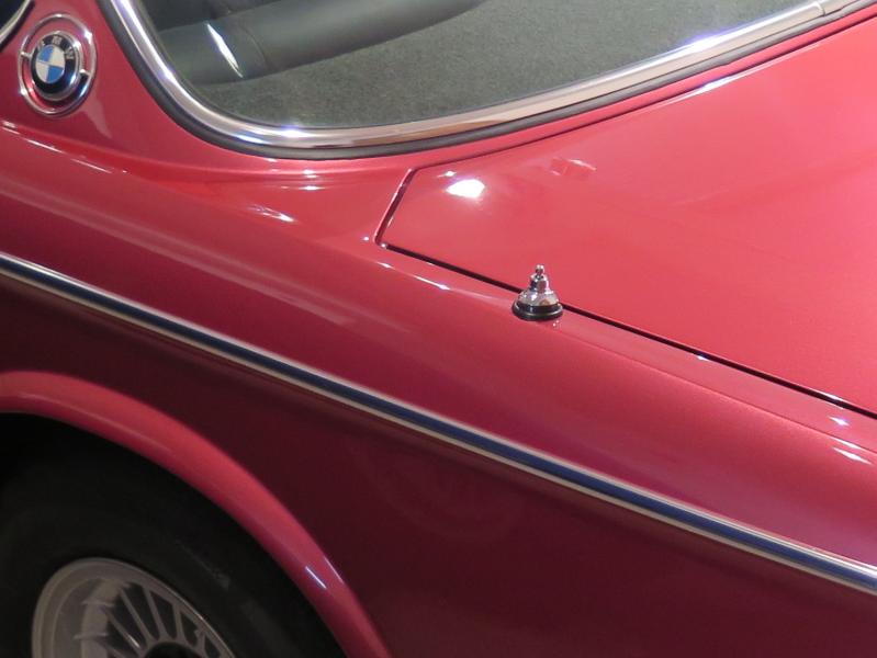

Hallo Andi,andilin hat geschrieben: ...Wo wurde die denn original vom Werk aus eingebaut?...
meines Wissens wie auf dem Bild.
- Einbauposition Antenne.JPG (43.46 KiB) 11308 mal betrachtet
Re: Antenne Einbauort
Hallo Robin
Das hast du absichtlich falsch gepostet, damit ich noch keinen Feierabend habe: Achtung, Insider:-)
Wie bereits geschrieben sind beim BMW CoupeClub einige Prospekte zu sehen. Da ist die originale Position auf dem linken vorderen Kotflügel zu sehen. An dieser Stelle ist auch am Kotflügel innen eine Verstärkung (um das Antennenloch herum) angebracht.
Mir persönlich gefällt die Antenne an der hinteren Seitenwand aber auch viel besser, außerdem ist diese Einbauposition viel besser, weil die Antenne dann außerhalb des Spritzwasserbereichs ist.
http://www.bmw-coupeclub.de/wp-content/ ... Sie_11.jpg
