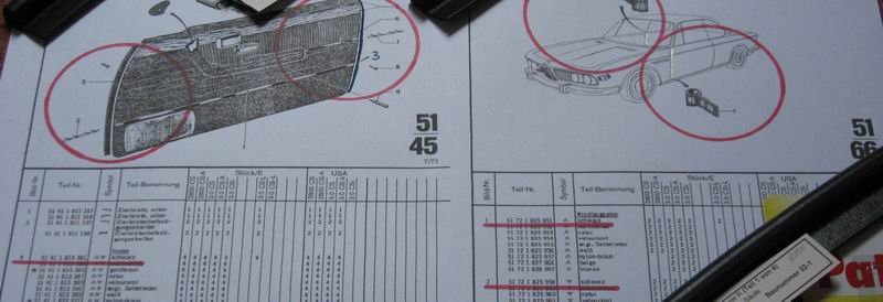

Noch eine Frage zum Thema Türdichtung: Auf der Innenseite der Tür, an der Vorderkante, gibt es ebenfalls eine Dichtung. Im ETK habe ich sie nicht gefunden. Wo bekommt man die?
Danke - Gruss
Re: Türdichtung
Verfasst: So 4. Apr 2021, 07:58
schau mal, meinst Du die Dichtungen auf meinem ETK Bild?
Das ist der 4 mal pro Seite vorhanden "Windschutz".
Das ist ein Stück Leder in dem ein Gummischlauch eingenäht wurde.
-> da habe ich mal ne Zeichnung von gemacht

Ganz genau, herzlichen Dank! Ich gehe davon aus, dass man das nicht mehr bestellen kann sondern nachfertigen muss?
Beste Grüsse
Re: Türdichtung
Verfasst: So 4. Apr 2021, 17:45
ganz genau, da kann der Sattler aus dem Kunstleder passend zur Innefarbe einen Streifen schneiden und dort
eine Schlauch als "Sehne" einnähen. (für eine Türe 2 x 56cm und 2 x 57cm)
Alternativ geht auch ein "Fahnegummi". (8mm Rundgummi mit einer 20mm breiten Fahne, gibt es auch bei mir)
