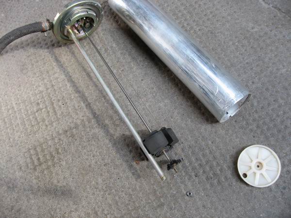

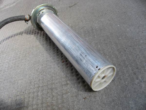

Hallo Jungs,
habe mal Bilder gemacht
Die beiden silbernen Drähte sind Führung und Widerstands Drähte zugleich
Da hat Willy die richtige Idee !
Widerstand Messen
Jedoch sind sie oben angelötet !!
Es ist genauer gesagt ein Draht, der unten nur umgeleitet wird, jedoch wirkt der Schwimmer wie ein Kurzschluss und somit wird die Drahtlänge (Widerstand) größer und kleiner.
Der dritte Draht (Kupfer) leitet das Potential der "Reserve Lampe" nach unten an den "Boden".
so das ein 2ter Kontakt im Schwimmer hier einen Masse Schluss in "Endstellung" erzeugt.
Alle drei Drähte müssen gespannt sein, sonst gibt das Fehler, mehr ist es nicht.
Schön zu sehen ist auch, das Ende Alu Röhrchen (was den Sprit ansaugt) liegt tiefer als der Punkt
"Reserve Lampe auslösen"
@Gerhard,
mess mal die Drahtlänge und den Widerstand ohne Schwimmer und sende mir Deine "paar Dutzend" :-))
(nicht den Widerstand bei "leerem" Tank messen, dann fehlen durch den Schwimmer Schluss ca. 4cm Draht)
Gruß, Chrissi
Tauchrohr ausgebaut mit der kleinen Mutter
Tauchrohr zerlegt, bzw Hülse abgezogen wenn Mutter lose ist
Schwimmer und Drähte
