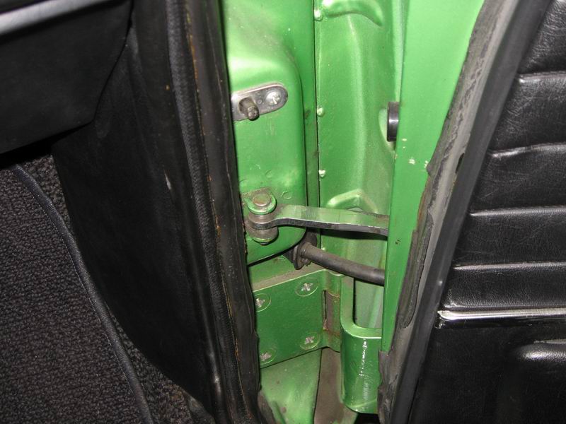

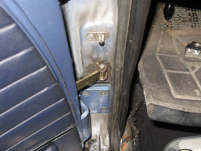

von Lallas Garage
Sieht dann so aus ....
Re: Türbremse
Verfasst: So 22. Okt 2017, 17:15
von Lallas Garage
Re: Türbremse
Verfasst: So 22. Okt 2017, 17:25
Danke für die Bilder!
Ist das jetzt die Mercedes oder E30 Türbremse?
Besonders elegant, der Haltebolzen :-).
Re: Türbremse
Verfasst: So 22. Okt 2017, 18:20
andilin hat geschrieben: Ist das jetzt die Mercedes oder E30 Türbremse?
...vom E30 ist die Bremse jedenfalls nicht,
und ob man mit dem "Bolzen" TÜV bekommt ist auch fraglich :-)))

MB 190 ist das.
Re: Türbremse
Verfasst: So 29. Okt 2017, 17:58
von Lallas Garage
Hallo, genau es ist die vom 190er. Diese kommt dem Original optisch viel näher als die des E30..
Über den Haltebolzen brauch ich ja nichts sagen oder?
LG Simon

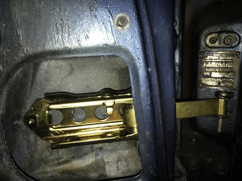

Re: Türbremse
Verfasst: Di 31. Okt 2017, 19:37
...hat man nicht, wenn die Plastik Hülse von der original Bremse übernommen wird
fangband alt.JPG (57.64 KiB) 53853 mal betrachtet

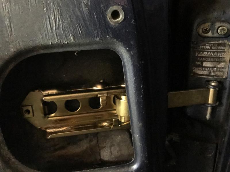

in meinem E9 sind BMW-Türbremsen mir unbekannter Art verbaut.
Sie haben den Nachteil, dass sie die Türen kaum in Rastungen halten. Bei ungebrochenen Federn.
Ist das mit den MB-Teilen gut ?

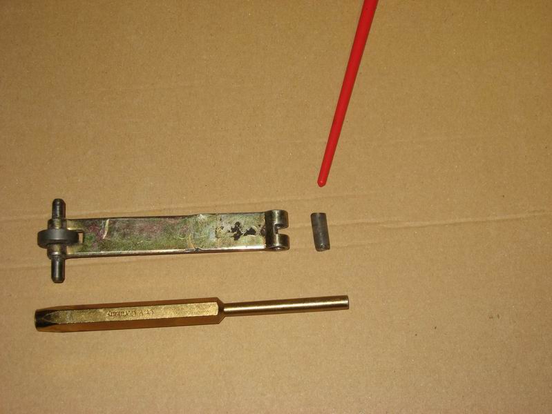

Das ist bei meinen defekten Türbremsen eben nicht drin, da da ein Experte wohl auf die Teile verzichtet hat, sonst hätte ich ja nicht gefragt :-)
Re: Türbremse
Verfasst: Do 2. Nov 2017, 21:41
...komm Andi,
so schwer ist das doch nicht, da gibt es komplexeres am Coupe !
Du misst (das habe ich nun mal für Dich gemacht) den innen Durchmesser vom "original Türbremsen-Auge" = 7mm
und den außen Duchmesser vom "original Türbremsen-Niet" = 5mm (bei einer Spax Schraube funz. das übrigens nicht)
Natürlich brauchst Du auch die Länge des "Auges" = habe ich vergessen zu messen, ich schätze mal 20mm
Dann hast Du die Werte für die Polyamid Hülse und ab damit zu goggle:
Voila:
https://www.artgmbh.com/distanzhuelsen- ... er=&c=1181
oder
jetzt brauchst Du nur noch einen Händler der dir nur ne Handvoll verkauft :-)

Re: Türbremse
Verfasst: Di 7. Nov 2017, 17:47
So, nun habe ich mal bei der Mercedes Türbremse gemessen und festgestellt, dass die alten Hülsen nicht verwendet werden können.
Länge der Hülse = 18mm
Innendurchmesser = 5mm (Bolzen ist 4,98mm dick)
Außendurchmesser = 6mm (Bolzenauge hat einen Innendurchmesser von 6,2mm)
Mal sehen, was sich machen lässt. Ich bleibe dran.

Re: Türbremse
Verfasst: Fr 10. Nov 2017, 16:35
Mit einer Wandung der Hülsen von 0,5 mm bei den Mercedes Türbremsen, kannst du jede Kunststoff ähnliche Substanz vergessen, die bricht immer. Die originale E9 Türbremse hat eine Matereialstärke der Hülse von 1,0mm, da ist das mit PTFE o.ä. möglich.
Alternativ werde ich jetzt für die MB190 Türbremse Messing nehmen. Ist recht weich, rostet nicht und gibt es als Messingrohr in genau der richtigen Größe. Wenn kein Spiel zwischen Bolzen und Bolzenauge ist, kann auch nichts knacken.
Re: Türbremse

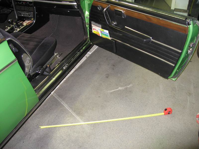

Verfasst: Di 21. Nov 2017, 07:44

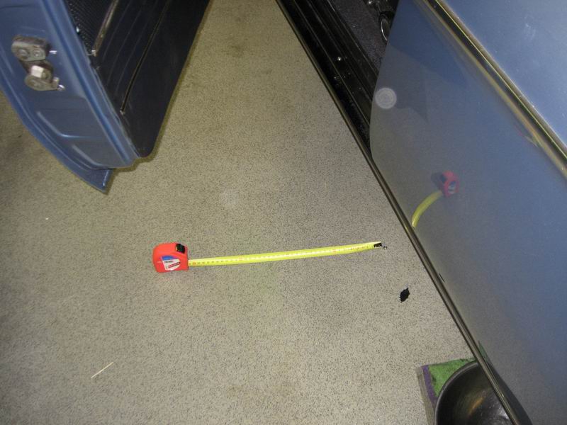

PRAXISTEST
Mercedes Bremse gegen BMW E30 Bremse
(da Thomas gerade bei mir zu Besuch war bot sich der Vergleich an)
Mercedes Bremse
positiv:
-keine Berabeitung an Türe nötig, (gleiches Befestigungsmaß wie original Bremse)
-Türband sitzt hochkannt genau wie beim original
-Auge im Türband muss nicht bearbeitet werden
-ca 14,-€ auf dem freien Markt
neagtiv:
-original "PVC-Hülse" muss bearbeitet werden, da das "Auge" etwas kleiner ist
BMW E30 Bremse
positiv:
-original "PVC-Hülse" kann übernommen werden, da das "Auge" gleich groß ist
neagtiv:
-Türband sitzt flach, nicht wie beim original
-Auge im Türband muss durch das flache Türband um zwei Adapter Hülsen ergänzt werden
-ca 45,-€ bei BMW

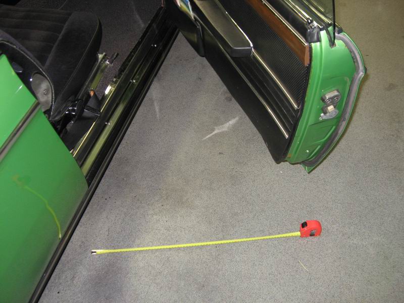

Re: Türbremse
Verfasst: Di 21. Nov 2017, 07:46
Komfort:
Mercedes Bremse
neagtiv:
-Öffnungsmaß in Raste 1 = 40cm
-Öffnungsmaß in Raste 2 = 90cm
BMW E30 Bremse
positiv:
-Öffnungsmaß in Raste 1 = 70cm
-Öffnungsmaß in Raste 2 = 110cm
Raste 1
Re: Türbremse
Verfasst: Di 21. Nov 2017, 07:48
Raste 2

Re: Türbremse
Verfasst: Di 21. Nov 2017, 22:15
@ Gerhard
Gemessen wurde:
zwischen "Verlängerung der B-Saule" bis auf den Boden gezogen
und
"Verlängerung Endspitze Türe innen an der Türpappe" bis auf den Boden gezogen
also eigentlich das "Einstiegs-Loch"
@Andi
Das muss Jeder für sich selber entscheiden,
Preis und Einbauzeit sprechen mit Sicherheit für die Mercedes Bremse.
Mir persönlich ist die Raste dieser viel zu eng, Thomas hingegen störte das nicht.
Zumal mein Umbau auf E30 Bremse ca. 16 Jahre her ist, da dachte noch keiner an die Mercedes Bremse

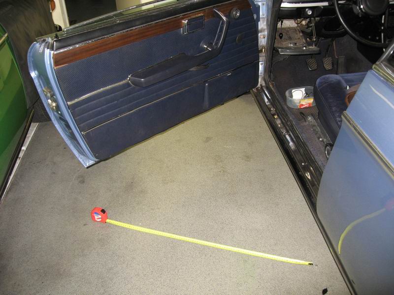

Verfasst: Fr 24. Nov 2017, 22:11
Hab heute mal gemessen, und zwar waagrecht von Ende der Zierleiste der hinteren Seitenwand, bis zur Tür/Übergang zur Türverkleidung.
BMW E21 Bremse
-Öffnungsmaß in Raste 1 = 60 cm (perfekt zum ein und aussteigen)
-Öffnungsmaß in Raste 2 = 115 cm
Re: Türbremse
Verfasst: Sa 25. Nov 2017, 09:33
Das sind nun aber andere Meßpunkte, das verfälsch das Ergebnis.
Re: Türbremse
Verfasst: Sa 25. Nov 2017, 15:46
Da hast du natürlich recht, aber hast du verstanden, wo Chrissi gemessen hat? Ich nicht:-) Deshalb hab ich jetzt einfach eindeutige Messpunkte genommen, und im Prinzip ist das ja das genau das Lochmaß, also das Maß wo man etwas gerade noch so ins Auto packen kann......
Aber wen es genau interessiert, der kann natürlich die unterschiedlichen Messpunkte vergleichen und umrechnen. Oder vielleicht misst Chrissi noch mal mit meinen Messpunkten? Bitte, danke.
Und da wir ja immer gerne alle gut informiert sein wollen, hab ich noch das Maß der originalen E9 Türbremse der alten Bauform an einem anderen Coupe ausgemessen.
BMW E9 Bremse
-Öffnungsmaß in Raste 1 = 69 cm
Mein Fazit wäre auf jeden Fall mal zu schauen, ob ich das Fangband der Mercedes-Türbremse eventuell verlängern kann. Vielleicht kann lallas garage ja mal ein Bild machen wenn die Tür geschlossen ist, ob da bei einem verlängerten Fangband die Kugeln der Arretierung nach hinten rausfallen würden. Ja und auch, ob das Fangband denn überhaupt demontierbar ist, so dass man die nach dem schweißen auch noch neu verzinken könnte. Ansonsten wäre die Mercedes Bremse für mich durchgefallen. Ich möchte ja nicht bei jeder Reparatur im Amaturenbrettbereich das Fangband aushängen müssen, um die Tür weit genug zu öffnen um bequem arbeiten zu können.

andilin hat geschrieben:Das sind nun aber andere Meßpunkte, das verfälsch das Ergebnis.
NEIN, wir haben genau so gemessen, nur die Bezugspunkte per Wasserwage auf den Garagenboden übertragen
damit das Maßband dort liegt und nicht wie bei Gerhard in der Luft hängt

nun möchte ich auch noch von meiner Winterbastelei berichten.
Ich habe mir die MB Türbremsen gekauft; weil sie optisch näher an der Originalbremse sind.
Das doppelte Flachmaterial /das Türband/ habe ich aufgetrennt und ein Flachmaterial mit ca 15mm eingeschweisst, so dass ich den vollen Öffnungswinkel der Türe habe.
Dann muß man anschließend das Band halt lackieren.
Das "Buchse", durch das das Band an der A-Säule fest ist habe ich mit einem Dorn + Schraubstock auf 7mm geweitet. Das ging gut. So passen nun die Kunststoffbuchsen, die zumindest bei meinem Coupe davor im Türband drin waren, rein.
Die Funktion ist gut; ich bin zufrieden. Nur das Geräusch ist etwas anders und gefällt mir nicht so.
Die Freunde der absoluten Originalität mögen über meine kleinen Edelstahlansätze drüber weg sehen.....

Hallo zusammen
Habe heute beide Türbremsen durch die Mercedes Bremse ersetzt nachdem die linke Original Bremse zum dritten Mal gebrochen ist. Das war sogar ein NOS Teil-eine Fehlkonstruktion meiner Meinung.
Das Auge der Mercedes Bremse muss um 0,5 mm auf 7 mm aufgebohrt werden dann passt die Hartkunststoffhülse der BMW Bremse dort perfekt.
Nach dem Einbau ist der Öffnungsbereich ca 10 cm geringer. Völlig zu vernachlässigen und auch die Rastungen passen meiner Meinung.
Zwei Bremsen kosten mit Versand unter 30 Eur.
Kaufempfehlung!
