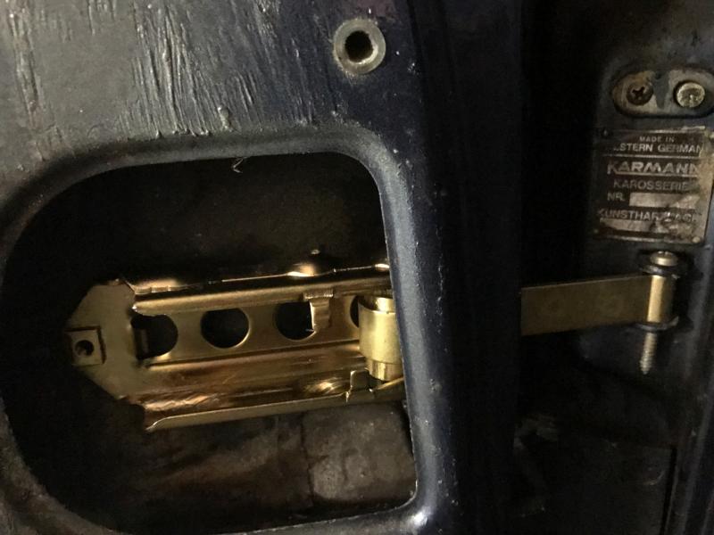

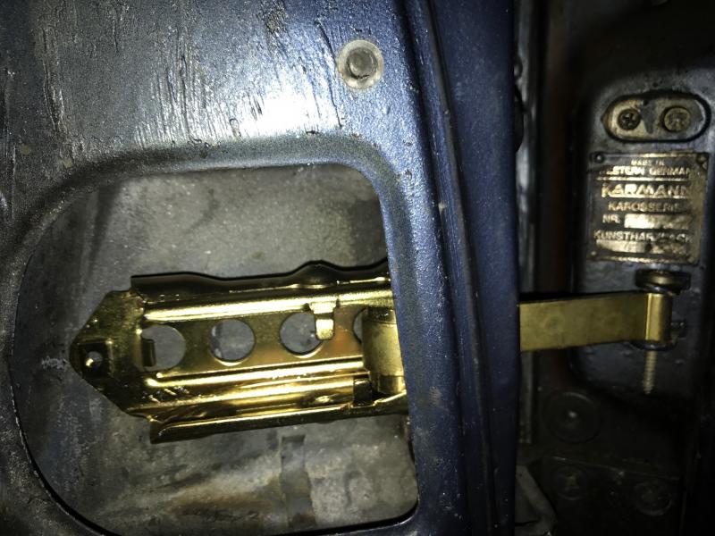

Lallas Garage
- Beiträge: 191
Re: Türbremse
Sieht dann so aus ....
Re: Türbremse
Danke für die Bilder!
Ist das jetzt die Mercedes oder E30 Türbremse?
Besonders elegant, der Haltebolzen :-).
- Beiträge: 867
Re: Türbremse
...vom E30 ist die Bremse jedenfalls nicht,andilin hat geschrieben: Ist das jetzt die Mercedes oder E30 Türbremse?
und ob man mit dem "Bolzen" TÜV bekommt ist auch fraglich :-)))
Lallas Garage
- Beiträge: 191
Re: Türbremse
Hallo, genau es ist die vom 190er. Diese kommt dem Original optisch viel näher als die des E30..
Über den Haltebolzen brauch ich ja nichts sagen oder?
LG Simon
LG Simon

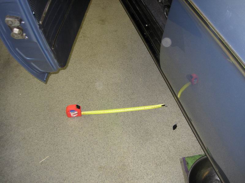

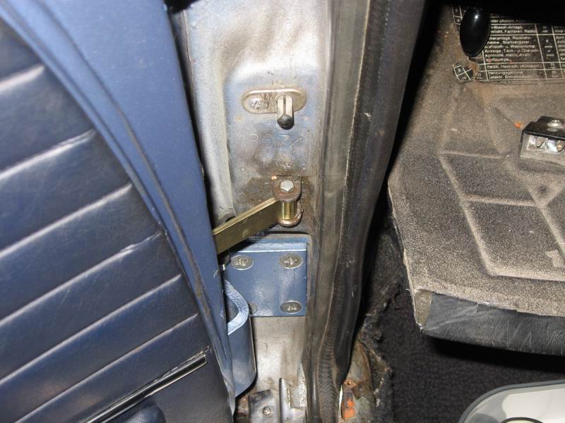

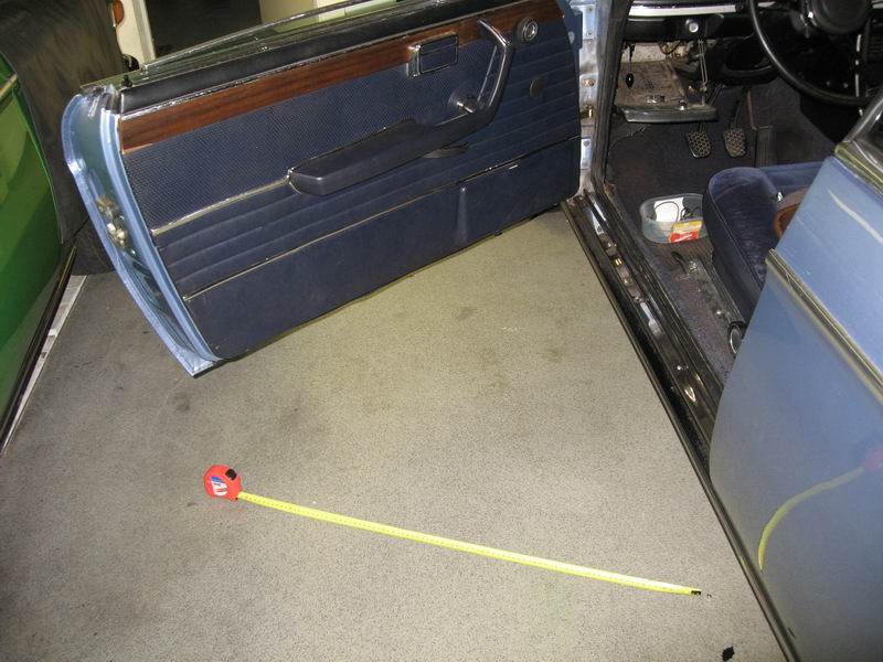

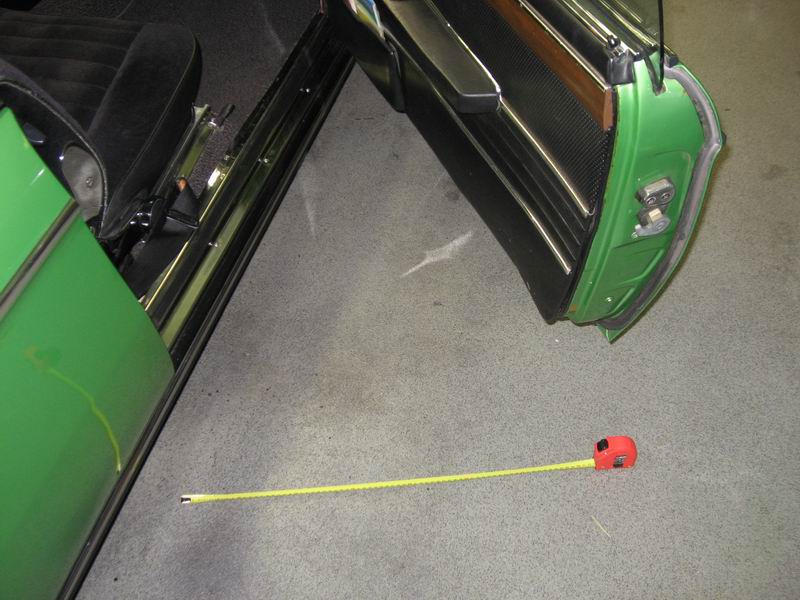

- Beiträge: 867
Re: Türbremse
PRAXISTEST
Mercedes Bremse gegen BMW E30 Bremse
(da Thomas gerade bei mir zu Besuch war bot sich der Vergleich an)
Mercedes Bremse
positiv:
-keine Berabeitung an Türe nötig, (gleiches Befestigungsmaß wie original Bremse)
-Türband sitzt hochkannt genau wie beim original
-Auge im Türband muss nicht bearbeitet werden
-ca 14,-€ auf dem freien Markt
neagtiv:
-original "PVC-Hülse" muss bearbeitet werden, da das "Auge" etwas kleiner ist
BMW E30 Bremse
positiv:
-original "PVC-Hülse" kann übernommen werden, da das "Auge" gleich groß ist
neagtiv:
-Türband sitzt flach, nicht wie beim original
-Auge im Türband muss durch das flache Türband um zwei Adapter Hülsen ergänzt werden
-ca 45,-€ bei BMW
Mercedes Bremse
positiv:
neagtiv:
BMW E30 Bremse
positiv:
neagtiv:
-ca 45,-€ bei BMW

Komfort:
Mercedes Bremse
neagtiv:
-Öffnungsmaß in Raste 1 = 40cm
-Öffnungsmaß in Raste 2 = 90cm
BMW E30 Bremse
positiv:
-Öffnungsmaß in Raste 1 = 70cm
-Öffnungsmaß in Raste 2 = 110cm
Raste 1
Mercedes Bremse
neagtiv:
BMW E30 Bremse
positiv:
Raste 1
Zuletzt geändert von Christoph, Bonn am Di 21. Nov 2017, 22:19, insgesamt 3-mal geändert.
- Beiträge: 867
Re: Türbremse
Raste 2

@ Gerhard
Gemessen wurde:
zwischen "Verlängerung der B-Saule" bis auf den Boden gezogen
und
"Verlängerung Endspitze Türe innen an der Türpappe" bis auf den Boden gezogen
also eigentlich das "Einstiegs-Loch"
@Andi
Das muss Jeder für sich selber entscheiden,
Preis und Einbauzeit sprechen mit Sicherheit für die Mercedes Bremse.
Mir persönlich ist die Raste dieser viel zu eng, Thomas hingegen störte das nicht.
Zumal mein Umbau auf E30 Bremse ca. 16 Jahre her ist, da dachte noch keiner an die Mercedes Bremse
