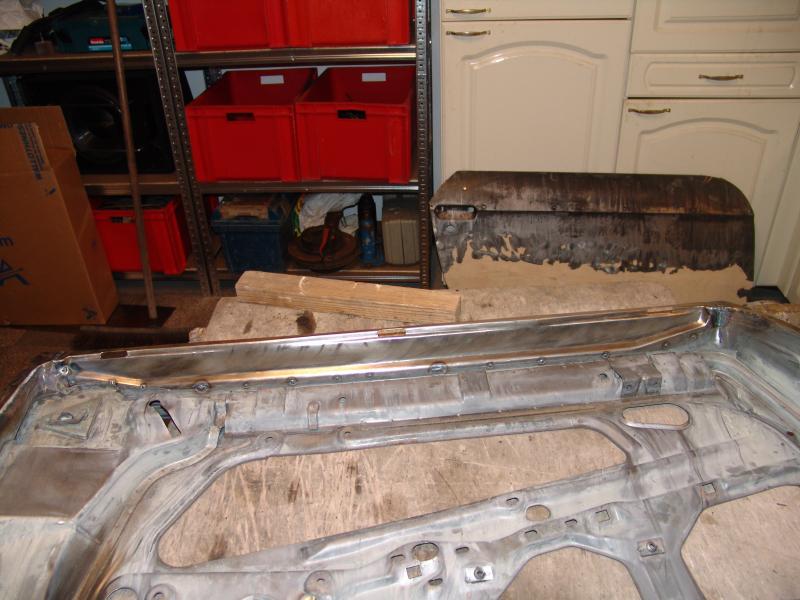

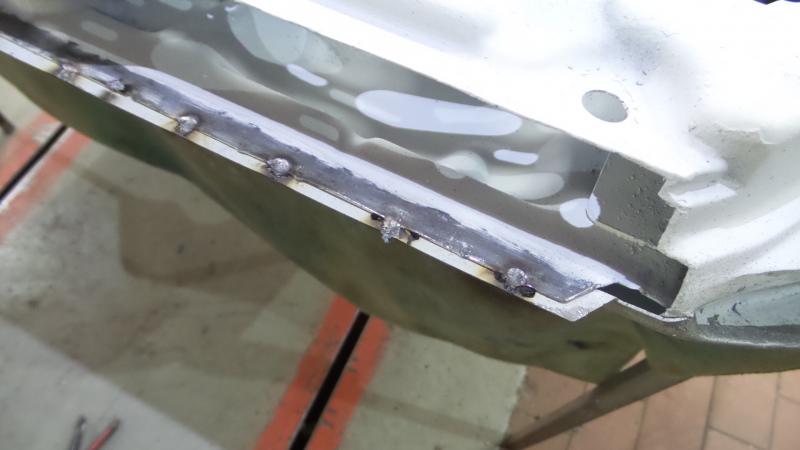

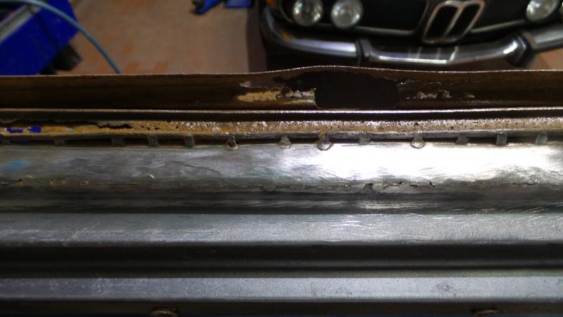

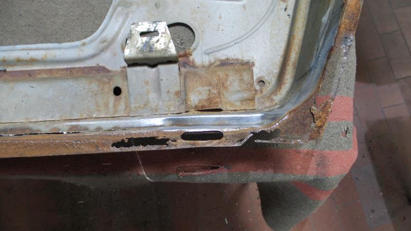

hier ein paar Fotos von meinem Türhautwechsel.
Manchmal überlappt die Falzkante diverse Bohrungen in der Tür,ansonsten war es relativ problemlos.
Spaltmaße sind jetzt soweit auch ok.

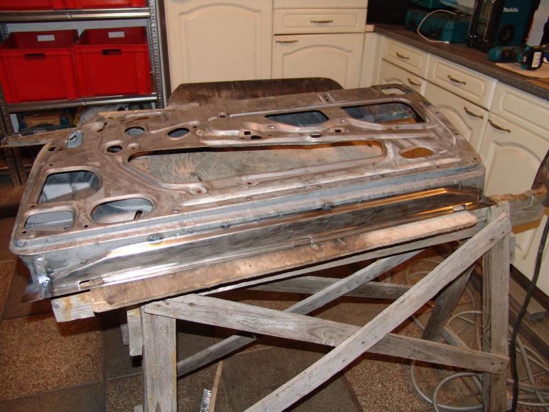

Ich hab das mit Alu-Türhäuten gemacht (die Haut vom Karosseriebauer aufziehen lassen). Dazu habe ich von neuen Stahltüren die Türhaut entfernt, das obere Innenteil abgebohrt (da dieses bei den Alutüren ebenfalls aus Alu besteht) die Rahmen KTL beschichten lassen und dann die Alu-Innenteile angenietet. Anschließend wurde dann die neuen Türhäute aufgeklebt. Wobei das anpassen an das Türloch Arbeit für den Profi ist! An den Ecken ist die Haut dann leider an 2 Stellen aufgerissen, und sie musste wieder zugeschweißt werden. Insgesamt sieht das jetzt besser aus als mit neuen Alutüren, die ja bekanntlich nach innen und außen bauchig sind. Eine Alternative zu den Häuten gibt es ja nicht, von daher ist alles gut!

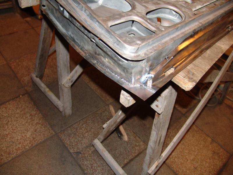

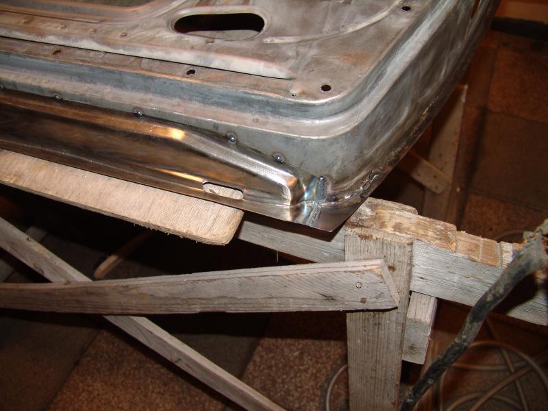

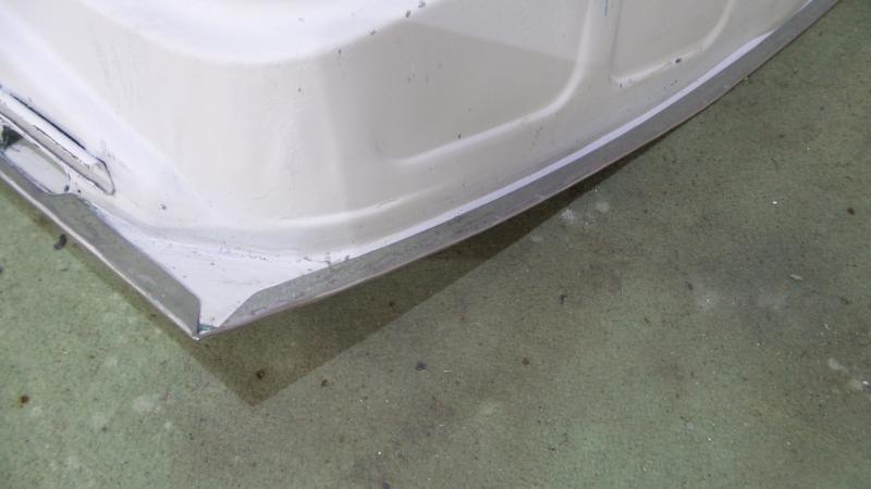

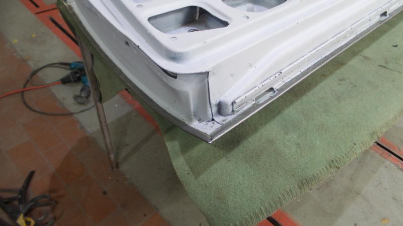

zunächst mal sind meine W&N Türhäute auch vom Karrosseriebauer aufgezogen worden.
Er hat zunächst die alten Schweißpunkte weggeflext und dann die Falzen aufgebördelt. Dann kann man die alte Türhaut problemlos abziehen.
Für das Umbördeln der neuen Kanten hat er ein Spezialrollwerkzeug gehabt. Hier noch ein paar Bilder vom Entfernen der alten Häute.
Über die Qualität bzw. die Passform der W&N Häute habe ich von ihm nichts Negatives gehört und die Spaltmaße hast Du ja gesehen...

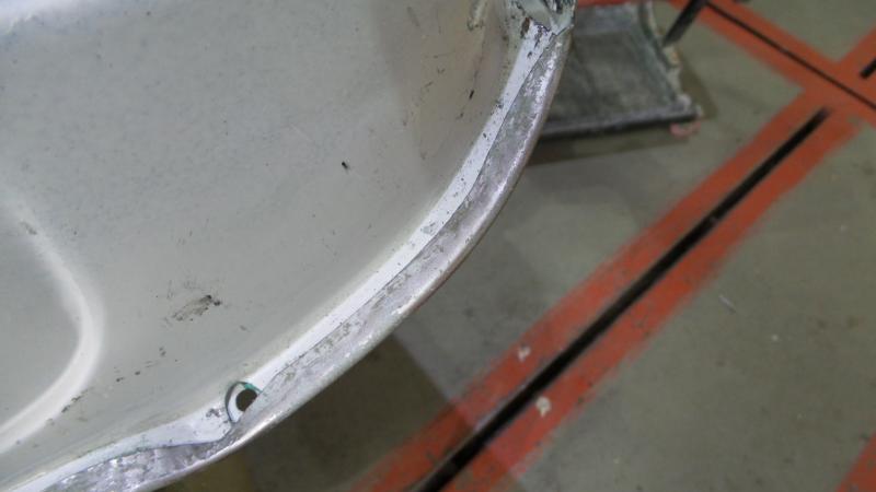

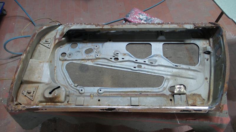

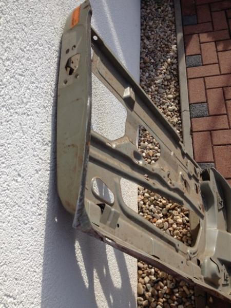

Hallo Alle zusammen,
zu der Außenhaut von W&N kann ich nur sagen, es passt einfach auf das Innenteil gut drauf.
Aber der Türboden passt sehr gut!
Ich werde noch paar Bilder von der Außenhaut posten, sobald die Türen fertig sind.

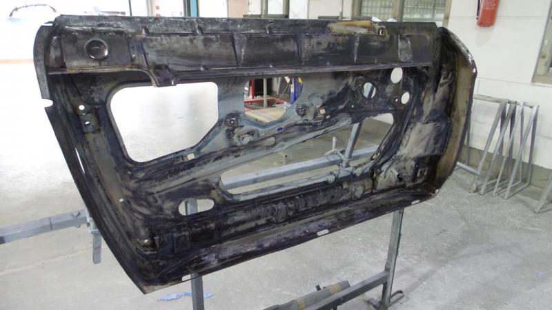

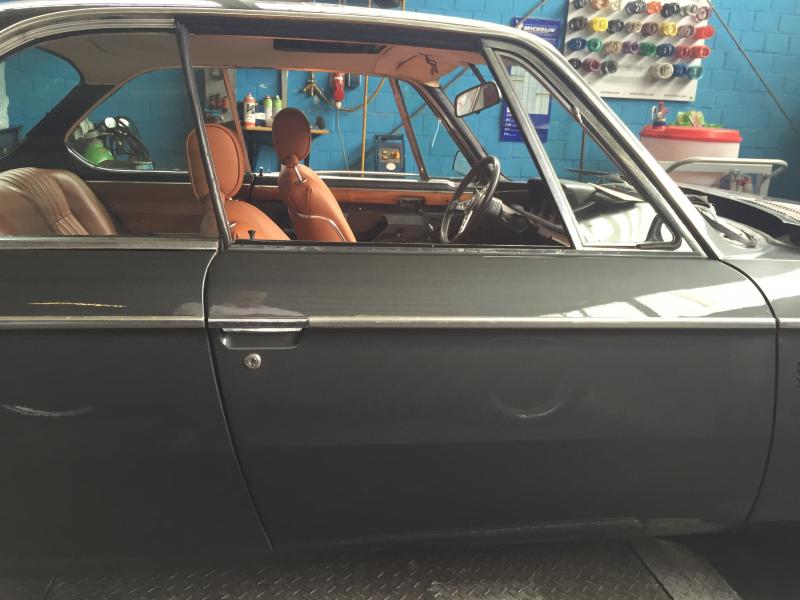

Anleitung habe ich leider nicht.
Ich habe zuerst die beiden Seiten neu gemacht und danach den Boden.
Ein paar Bilder hänge ich gerne mit dran.
Waldemar
Waldemar
- DSC09264.JPG (82.88 KiB) 27649 mal betrachtet
Re: Außenhaut Tür wechseln
Danke,
sieht schon recht gut aus. Sauber rausgetrennt und eingesetzt.

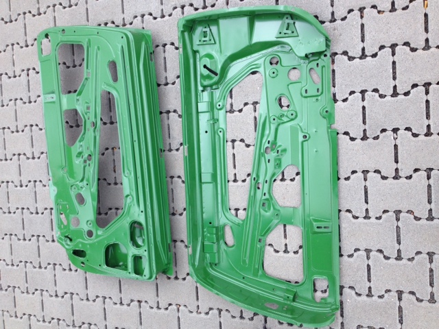

Gibt es Erfahrungen mit neuen Türen aus „aktueller“ Produktion? Also die schwarz KTL beschichteten Türen die man zur Zeit bei bmw bekommt?
Ich hatte mir eigentlich 2 Alu Häute besorgt und ein spezielles pneumatisches Bördelwerkzeug aus den USA für Türhäute, aber nach Abziehen meiner alten Häute ist mir der Zustand zu schlecht. Kanten rundherum Gammel (waren wohl mal im KTL und die Säure vom entrosten ist in den Falzen geblieben!), Schachtleiste&Boden schlecht repariert, nur überlappend gepunktet usw.
