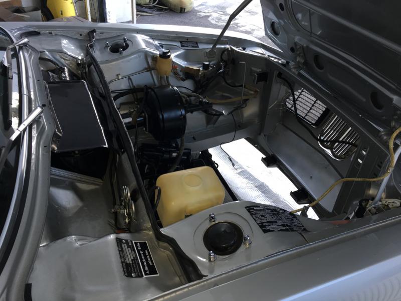

Beitrag von gery e9 »
So ist es Original Vor und nach der Restaurierung
Position Typenschild

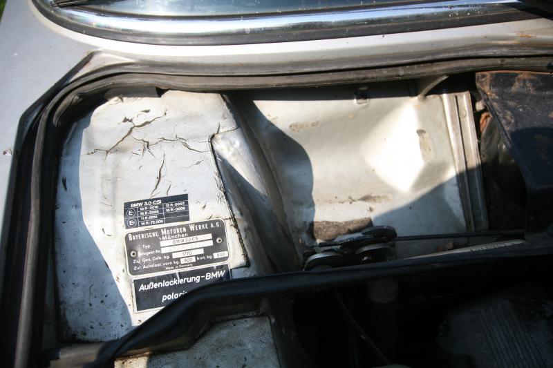

So war meiner 1. Besitzt Unrestauriert
Unrestauriert und Original Motorraum
