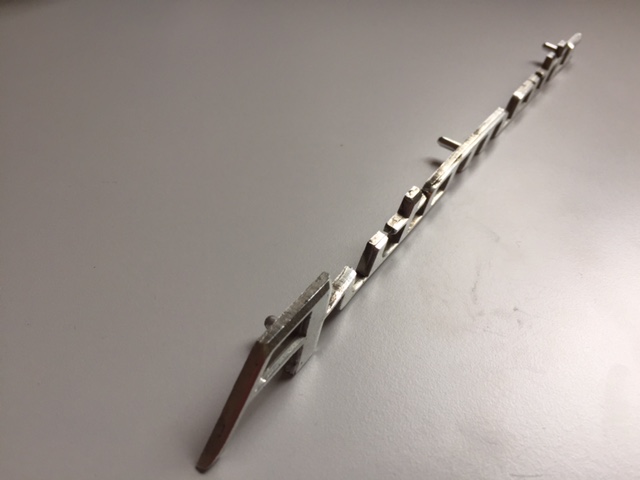

endlich konnte ich im Netz meinen fehlenden Schriftzug "Automatic" ergattern. Aber nun musste ich feststellen, dass ich keine Informationen finden kann, wie und wo der Schriftzug montiert wird. Mir ist schon klar, auf der linken Seite der Kofferraumhaube, aber kann mir jemand die exakte Position sagen? Und die drei Bolzen rückseitig des Schriftzuges müssen gehalten werden.

ich weiß, es gibt definitiv spannendere Themen, aber...
Die Stifte werde ich abknipsen (in einem alten Kommentar wurde gesagt "Im Kofferraumdeckel bohren ist Mist"), dem kann ich mich nur anschließen. Ich werde mit einem 3M doppelseitigen Band, extra geeignet für die Verklebung von Zierleisten etc., den Schriftzug aufkleben.
Aber die Position bräuchte ich noch. D.h. von der linken Kante und von unten, das reicht mir. Es muss doch einen Automatic-Fahrer geben, der den Zollstock zur Hand hat. Vorab schon mal ein Dankeschön.

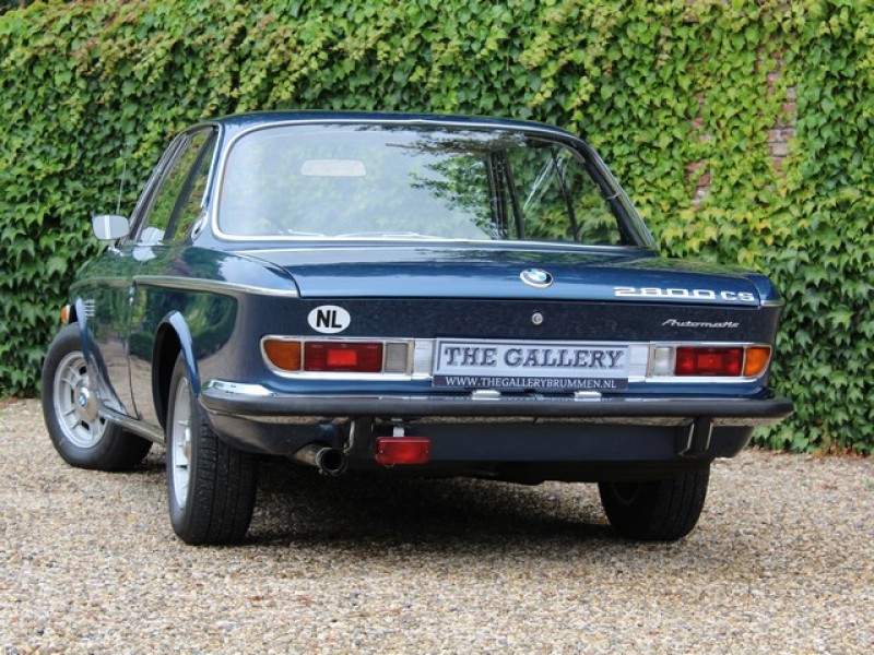

Hallo Dirk,
Soweit ich weiß sitzt der Schriftzug Automatik rechts auf dem Heckblech über dem Rücklicht

Hallo Dieter,
danke für deinen Hinweis. Ich bin mir nicht sicher, aber ich glaube, dass der Schriftzug "Automatic" beim 3.0, Bj 75 links auf dem Deckel sitzt. Aber deine Version habe ich auch schon öfters gesehen.
Gibt es noch weitere Vorschläge?

Re: Schriftzug "Automatic" montieren
Hallo Dirk,
habe folgendes gemessen: von links 3,3 cm, von unten 1,2 cm
Die drei Stifte gehen komplett durch die Heckklappe durch und sind von hinten vermutlich mit Hitze plattgedrückt.
Eine Biegung kann ich in dem Schriftzug nicht erkennen, d.h. das große A steht oben leicht ab.
Gruß Andreas
Gruß Andreas

Das die Stifte von hinten mit Hitze behandelt wurden kann ich mir überhaupt nicht vorstellen. Entweder sind sie in Tüllen eingesteckt oder mit Schneidmuttern befestigt.

Alte originale Embleme hatten beim E9 immer Hohlstifte, die ab Werk nach außen aufgebödelt waren. Die von der E3 Limousine hatten massive Bolzen.
Erst die Nachfertigungen der E9 Embleme hatten dann auch massive Bolzen.

Hallo Andreas,
danke für die Maße. Eigentlich wollte ich nur mal eben, sozusagen fürs Auge ohne viel Tamtam, den Schriftzug befestigen. Aber was auf dem ersten Blick so einfach erscheint, ist häufig dann doch komplexer.
Ich werde dann doch noch einmal darüber nachdenken, ob ich mit doppelseitigem Klebeband von 3M oder mit Stift und Tülle befestige. Aber wie ich schon mal gesagt habe, bohren im Deckel fällt mir schwer.
Ich danke euch für die Kommentare und Informationen!
