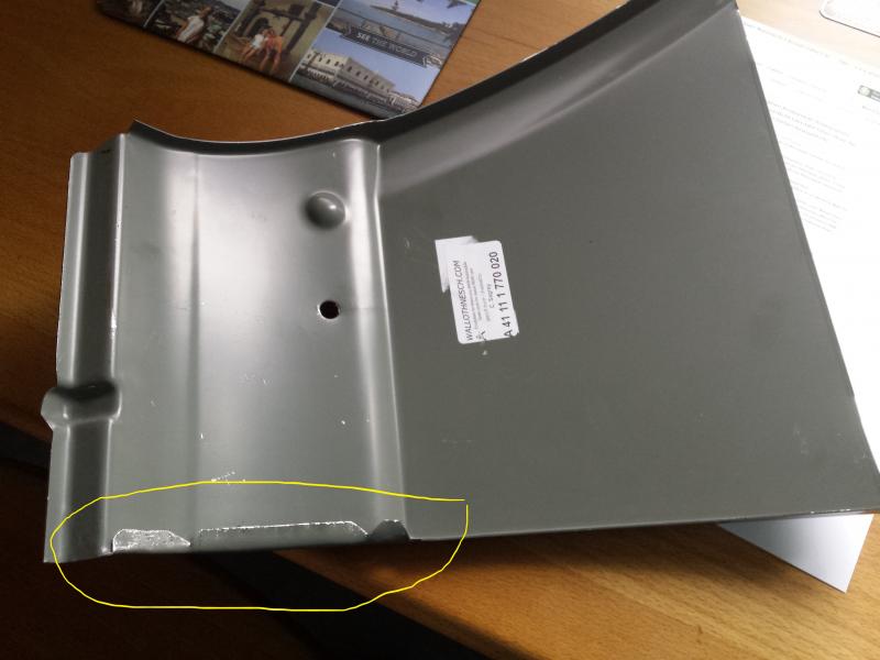

hat einer Fotos für mich, wie die untere Ecke des vorderen Kotflügels am Schweller angeschweißt ist? Im Netz kann ich nichts brauchbares finden. Das Reparaturblech für die untere vordere Kotflügelecke von W&N läßt bei mir Fragen aufkommen.

meinst Du dieses Blech?
Kotflügel rechts Reparaturblech W&N
Wenn ja, wo liegt das Problem?

genau das Blech. Muss es im unteren Bereich, wo es mittig an den Schweller kommt umgebogen/weggeschnitten werden? Wird es dann nur unten an den Schweller, oder auch mittig angeschweißt?
Bei mir sitzt es am Übergang zum Schweller nicht wirklich plan.

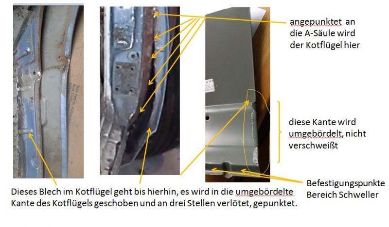

hier zwei Zusammenstellungen:
Anbringung Kotflügel
Kotflügel-Repartur Blech.JPG (53.25 KiB) 3985 mal betrachtet
Die von Dir gezeigte Kante wird nur umgebördelt und nicht angeschweißt.

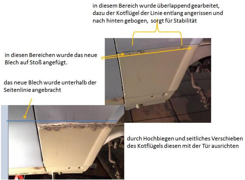

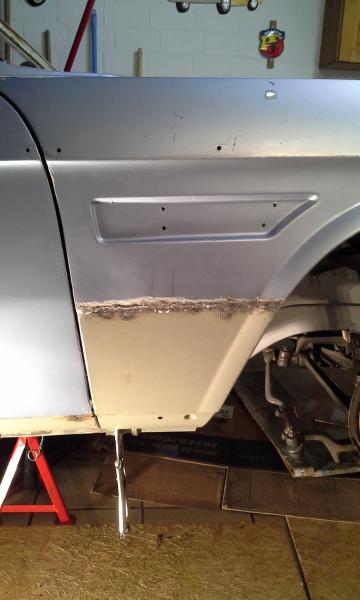

Kotflügel Reparaturblech anschweißen
Kotflügel-Repartur Blech verschweissen.JPG (54.15 KiB) 3985 mal betrachtet
Das Ausrichten macht schon etwas Arbeit, nicht nur die Spaltmaße zur Tür sondern auch die Wölbung muss passen
