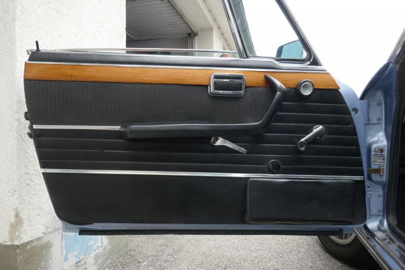

ich habe mir jetzt mal das linke Seitenfenster vorgenommen. Es hängt nämlich zur B-Säule. D.h., wenn es ganz nach oben gekurbelt ist, steht es hinten 5-10mm tiefer. Am Bild erkennt man es auch am herunter gekurbelten Fenster. Wie bekomme ich es ausgerichtet? Muss das Glas in der Klemmung justiert werden? Da die Führungsschienen ja nur führen, kann ich hier nichts parallel justieren. Ich kann es oben mit der Hand "gerade" ausrichten.
Hat jemand Tipps, wie ich es parallel zur oberen Dichtung einstellen kann?

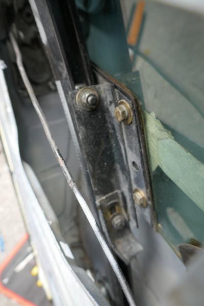

danke, die Anleitung kenne ich schon. Aber sie scheint die Einstellung der Limousine oder die eines späteren Modells zu zeigen. Ich kann hier nichts einstellen (2. Bild).
@Christoph: Werde ich mal versuchen. Rein nach Theorie hat das Fenster eigentlich nur zwei Freiheitsgrade. D.h. es kann nur nach oben und nach unten in der Führung laufen. Sprich wenn beide Führungsschienen parallel ausgerichtet sind, läuft auch das Fenster gleichmäßig immer in derselben Stellung rauf und runter. Ich denke, dass ich auch im Rollenlager zu viel Spiel habe. Der Theroie folgt nun also die Praxis :-)

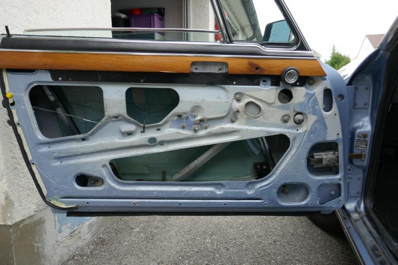

Die Fensteroberkante kann nicht parallel mit der Türkante sein, du hast ja oben die Dachneigung.. Aber du hast natürlich Recht, wenn du erstmal alles prüfst was Spiel hat. Ich würde mit den Türschanieren mal anfangen.....
Tür leicht öffnen, und dann mal hinten kräftig nach oben ziehen. Wackelt da irgend was?
Die Fensterführungen hinten schlagen oft aus. Zwischen den Rollen sind noch 2 Gleitführungen, die mit einer starken Feder auseinander gedrückt, bzw. in die Schiene eingedrückt werden. Wenn diese Feder gebrochen ist, ist die Führung miserabel. Nimm dir einen ganzen Tag Zeit, und zerlege erst mal alles, ersetze dann das, was Spiel hat, sonst wird das nichts.....

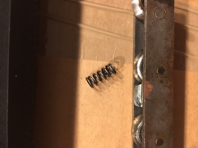

hast du dein Fensterführungsproblem schon beheben können? Ich musste gestern an diesen Beitrag denken, da ich genau das gleiche Problem hatte und mir die hintere Fensterführung mal genauer angesehen habe. Die von Gerhard beschriebene Feder war bei mir offensichtlich nicht die Originale und wurde ausgetauscht, war aber immer noch viel Spiel vorhanden. Dann habe ich festgestellt, daß wenn ich das Rollenteil andersherum in die Schiene eingelegt habe (also oben nach unten gedreht), das Spiel weg war. Seltsam. Entweder gibt es da ein "Oben" und "Unten" oder hat es sich einseitig abgenutzt. Auf jedenfall sitzt bei meinem Wagen die Seitenscheibe jetzt recht gut.
Hans
Hans
Re: Vorderes Seitenfenster einstellen
Hallo Hans
Du hast die Lösung gefunden! Ich hab es heute an einer neuen Führung ausprobiert. Falsch herum eingebaut hat das Neuteil richtig viel Spiel, richtig rum eingebaut ist alles spielfrei.
Hat jemand einen Federkatalog oder Beziehungen wo man die kleinen Federn in Stückzahlen bis 10 kaufen kann. Bei den gebrauchten waren von 10 Stück 8 Federn gebrochen.....
Die kleinen Federn sind an beiden Enden eng gewickelt und plan abgeschliffen. Größe und Drahtdicke kann ich nachliefern.

Ich habe inzwischen den entscheidenden Tipp bekommen (Danke Bruno! so funktioniert ein gutes Forum!) und konnte mir bei der Firma Gutekunst die passenden Federn bestellen.
Die Bestellummer ist D-180B. Ich habe wegen Staffelpreisen gleich mehrere gekauft.
https://www.federnshop.com/de/
Da bei mir 8 von 10 Federn gebrochen waren, denke ich, dass bei vielen hier ein Problem mit Spiel in der Fensterführung vorhanden ist.
