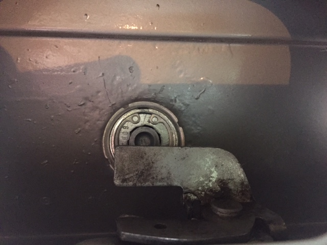

es geht schon los, ich brauche eure Hilfe.

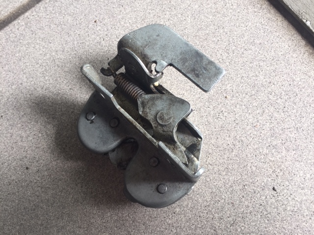

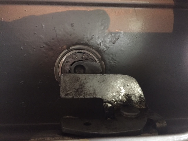

Ich habe das Kofferraumschloss gewechselt, alles soweit überhaupt kein Problem. Das Resultat ist leider nicht wie gewünscht, der Kofferraum lässt sich, egal in welcher Stellung der Zylinder ist, öffnen. Irgendwie stehe ich auf der Leitung. Anbei Fotos:
Was läuft da verkehrt?
Dirk

Schönes Bild, gut zu erkennen, dass das Schloss auf dem ersten Bild in "geschlossen" Stellung nicht am Bügel vom Verschluss vorbei geht, sondern diesen aufdrückt. Mir stellt sich zuerst die Frage, was wurde denn am Auto gemacht? Heckblech erneuert? Entweder stimmt der Winkel vom Heckblech nicht, so dass das Schloss schräg eingebaut ist, oder der Verschluss ist verbogen, ausgeleiert. Ich würde zuerst probieren den Bügel oben etwas abzuschleifen, so dass wieder etwas Luft zwischen Bügel und Betätigungswinkel entsteht.

danke für deine schnelle Antwort. Das Heckblech ist während der Karosseriearbeiten nicht ausgetauscht worden, aber schon merkwürdig.
Ich glaube, ich werde das Heckblech nicht heraustrennen und neu anpassen, die Bearbeitung des Schlosses scheint mir die bessere Alternative zu sein.... ;)
Mir war nur wichtig zu erfahren, dass der Einbau i.O. ist und dass kein Teil fehlt. Also sollte man diese Situation in die Rubrik "kreative Problemlösung" abhaken und nun das Schloss bearbeiten.
