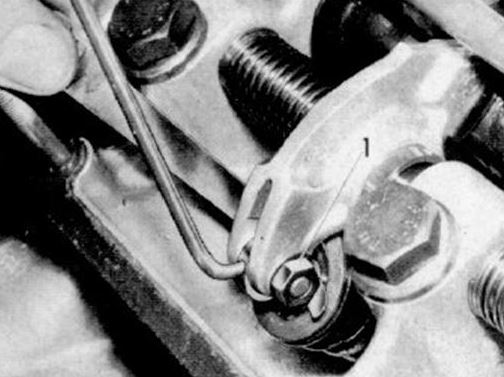

Bordwerkzeug Ventileinsteller
meinst sicher dieses Teil, oder?
Nimm den Durchmesser vom Loch im Kipphebel ab:
Foto Quelle BMW E9 Werkstatthandbuch
Die Form nimmst Du von der Aussparung im Werkszeugkasten, besorgst Dir den entsprechenden Rundstahl (ich habe früher immer Nägel genommen und entsprechend gebogen) und versuchst es einmal. Falls das Resultat nicht befriedigend ist melde Dich nochmal.

danke für die Tipps, aber ich wollte dafür jetzt nicht extra den Ventildeckel abnehmen. Möchte nur meinen Werkzeugkasten auffüllen. Die Form wollte ich auch vom Werzeugkasten abnehmen.
Brauche nun nur die genaue Stärke des Drahtes.

Re: Bordwerkzeug
Der Durchmesser ist 3 mm.

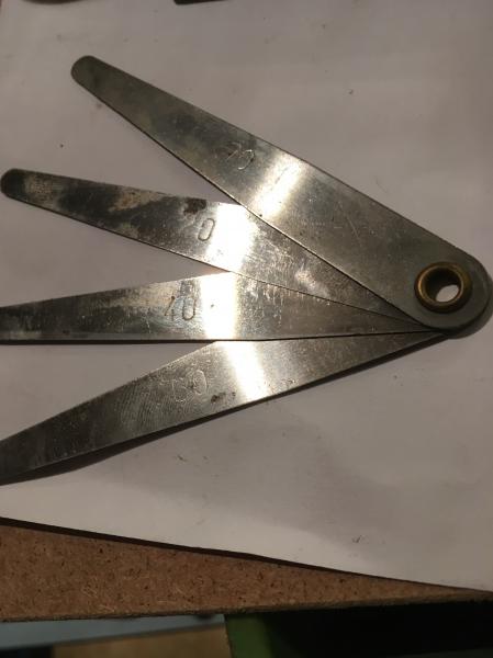

Anders als den Dorn gibt es die Fühlerlehre nicht mehr, nicht für Geld noch gute Worte. Da auch ich eine Lehre und keine Leere im Werkzeugkasten wollte, habe ich eine Fühlerlehre, konisch, 100mm lang, für ein paar EUR gekauft und jene Blätter entnommen, die BMW für relevant erachtet: 70, 20, 40 und 60 Hundertstel (in der Reihenfolge). Für meinen Werkzeugkasten waren die 100mm etwas zu lang, ich musste sie ca. 3mm kürzen (geht gut mit dem Dremel o.ä.). Da ich noch kein passendes Niet gefunden habe, sind die Blätter vorerst mit einer M3-Schraube zusammengehalten.

Re: Bordwerkzeug
Hallo Peter
Hab gerade zufällig das passende Bild in meinem PC gefunden:-)
Gesucht wird also diese Niet.
- Fühlerlehre.jpg (25.41 KiB) 10514 mal betrachtet

Re: Bordwerkzeug
Also die Niet gibt's im Bastlerladen, Messing 4mm Innendurchmesser passt. Wenn man die passende Zange hat, wird's schöner. Der Anbieter in den USA will USD 99 für die Fühlerlehre, und nach Europa mag er offenbar auch nicht liefern. Nicht dass ich für meinen E9 etwa knauserig wäre, aber USD 99 für die 4 Blättchen, wo man 20 für EUR 5 kriegt ...
