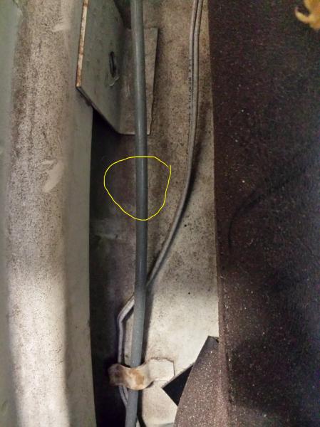

OK,
hier kommt die Leitung von hinten aus dem Kofferraum (habe noch nicht nachgesehen, woher) an der Seite der Rückenlehnen entlang Richtung Innenschweller.

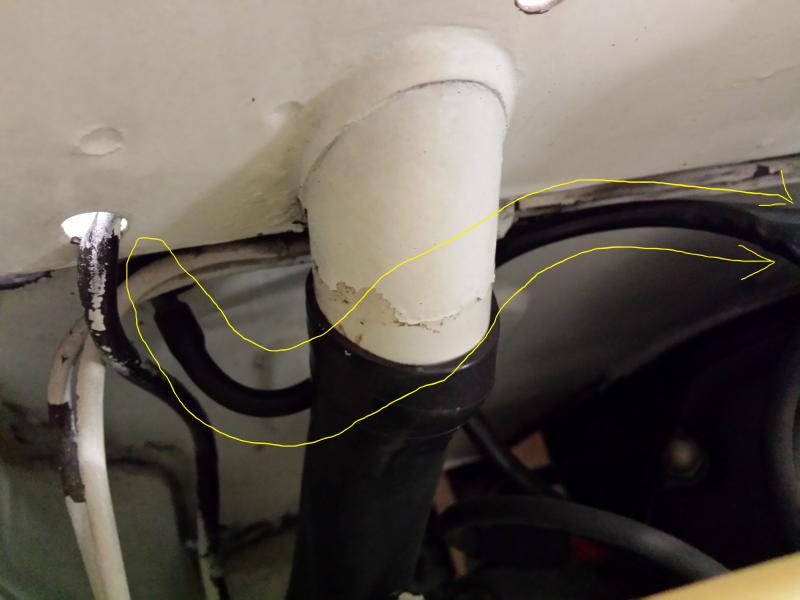

Re: Komische Leitung
Dann am Innenschweller entlang, bis hinter das Handschuhfach. Hier verschwindet sie in den Motorraum.
- 20170701_102101.jpg (65.29 KiB) 8782 mal betrachtet

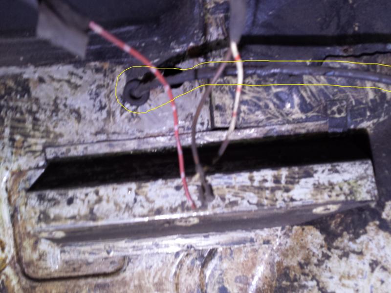

Im Motorraum verläuft sie dann auf die linke Seite, bis zur Nähe der Batterie und endet im Nichts.
- 20170701_102247.jpg (36.24 KiB) 8782 mal betrachtet

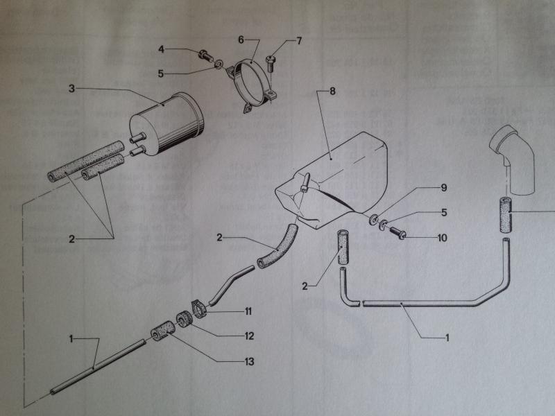

So, habe mir die Frage selbst beantwortet. Manchmal reicht einfach nur ein Blick in den Erstzteilkatalog.
Da mein CS aus Kanada kommt, hat er zusätzlich noch eine Tankentlüftung verbaut.
Also im Kofferraum rechts am Tankstutzen ist ein Behälter verbaut, der mit dem Stutzen per Schlauch verbunden ist. Meine erfragte Leitung ist oben am Behälter befestigt und führt bis in den Motorraum, wo er dann normalerweise an einem Aktivkohlefilter endet. Der fehlt bei mir. Wo es dann hin geht, muss ich noch ergründen. Ich denke mal an den Luftfilterkasten.
Das ganze ist wohl aus Umweltgründen in den USA pflicht, sonst kann ich mir da keinen Sinn bei vorstellen.
