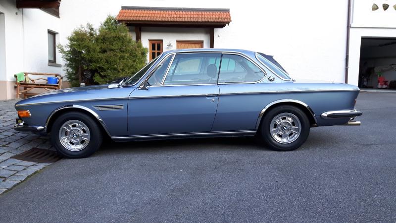

Hallo und guten Morgen,
habe seit dieser Saison die Vredestein Sprint Classic 195/70 R14 91V und bin sehr zufrieden damit
Schöne Grüße aus dem Bayerischen Wald
Stephan
Re: Reifenmarken
Verfasst: Fr 30. Jun 2017, 11:33
sehr schickes Auto. Von welchem BMW sind die Nabenkappen?

Hallo Andilin,
Dankeschön..........die Nabenkappen sind die für unseren E9 von W & N
