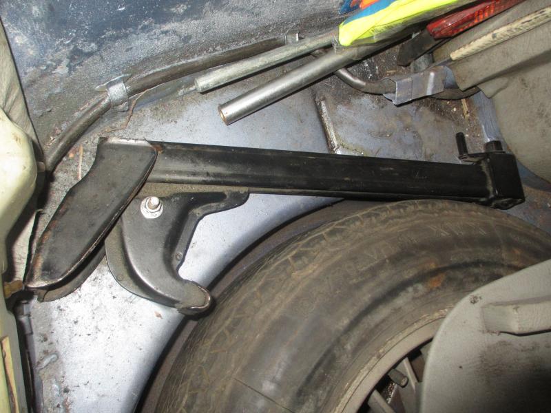

den originalen Wagenheber siehst Du auf dem Bild aus der Betriebsanleitung (Bild 1). Darauf wurde die mitgelieferte Kurbel angebracht, um die Höhe des Liftarmes zu verstellen (Bild 2).
Später wurde eine Kurbel in den Wagenheber integriert (Bild 3).

mal eine vielleicht für euch blöde Frage.
Wird der originale Wagenheber mit dieser Rinne über die Schwellerkante angesetzt, oder die komplette Wagenheberauflage in die Wagenheberkalotten?
Bei mir geht die Rinne nämlich nicht über die Schwellerkante.

Hallo, hier ist die Variante aus dem Bild der Betriebsanleitung welche in diese Schwelleraussparung passt: Diese hat nur einen "runden kopf" ohne "Rinne".

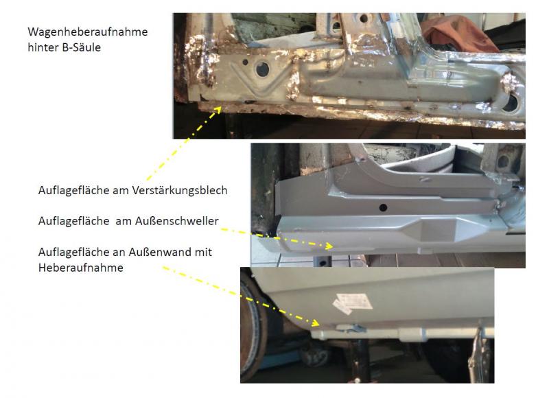

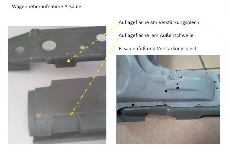

zum Thema füge ich ein paar Bilder der Wagenheberaufnahme bei:
Wagenheberaufnahme A-Säule.JPG (37.27 KiB) 12590 mal betrachtet
...im Bild muss es natürlich "A-Säulenfuß" heißen!
Wagenheberaufnahme B-Säule.JPG (51.31 KiB) 12590 mal betrachtet

vielen Dank für eure tollen Infos und Bilder. Da ich den Schweller meines CS gerade neu aufbaue, kommen mir die Bilder und Infos sehr recht.:-).
Das heißt dann ja, wenn nicht alle Teile 100% aufeinander sitzen, wird sich aus jeden Fall irgendetwas beim Anheben verbiegen.

also auf jeden Fall würde ich jetzt nicht unterschreiben wenn alles neu ist - es sollte ja so konzipiert sein das es ohne Beswchädigung geht - aber mir pers. wäre die Sache zu "heikel" und ich würde es durch andere Wagenheber / Hebepositionen eben vermeiden das dort wieder ein Schaden entsteht...
Re: Wagenheber
Verfasst: Mi 7. Jun 2017, 18:51
Jetzt, wo ich den Schweller eh neu aufbaue, gucke ich mal, ob ich die besagten Stellen noch extra verstärken kann.
