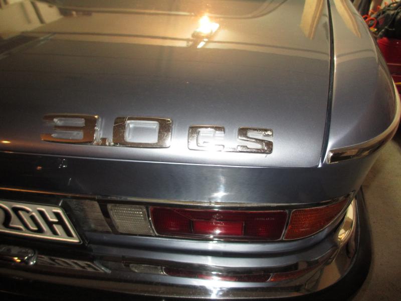

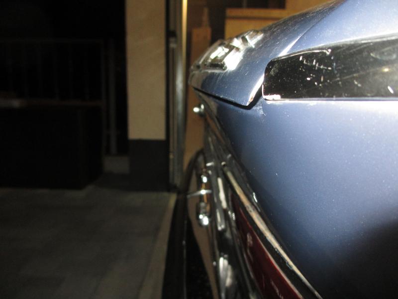

Tausendmal habe ich die Heckklappe geöffnet und heute bin ich mir nicht sicher, ob das schon immer so aussah...
Ich bin gerade dabei mein gutes Stück Baujahr '74 wieder herzurichten. Nun scheint die Heckklappe nicht zu passen. Habe ich die falsche? Ist es normal, dass der Bogen der Klappe nicht mit dem Bogen des Heckabschlusses nicht übereinstimmt um die Zierleiste sauber abzuschliessen? Gibt es unterschiedliche Heckklappen? Oder ist meine schlicht verbogen?
Ich habe im Netz gesucht, aber bisher kein Detailfoto gefunden. Hat jemand so ein Detailfoto, wie es "richtig" aussieht? Oder ist bei mir alles in Ordnung?

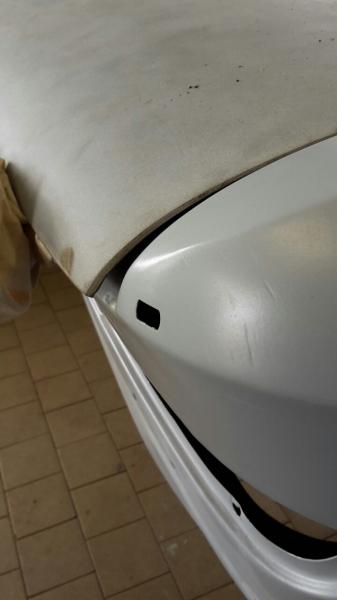

Ganz sicher ist das nicht normal. Es gibt zwar 3 verschiedene Stahl-Heckdeckel am E9, aber an der hinteren Kontur sind alle 3 gleich. Dein Deckel sieht in der hinteren Kante auch dick gespachtelt aus. Da hat schon mal jemand (nicht schön) dran gearbeitet.... Normal steht die Zierleiste der Seitenwand in ihrer ganzen Dicke über den Kofferdeckel hinaus.

vielen Dank für die Info - da mache ich mich einmal auf die Suche nach nem anderen Deckel...

Gerhard hat Recht,das ist zu unförmig am rechten Deckelrand.
Allerdings hat mir vor einiger Zeit mal ein "Insider" erzählt,dass es bei Karman an dieser Stelle
schon immer eine "Unpässlichkeit" zwischen Deckelecke und Karossenkante gegeben hätte,die
normal sei.Mein Auto hat da rechts auch eine winzige Ungenauigkeit.

Hi, meine Karmann-Produktion an Fzg sieht ähnlich aus; allerdings noch gerade so an der Schmerzgrenze bzgl. Unpäasslichkeit...
Scheint wohl wirklich damals so akzeptiert worden zu sein...
