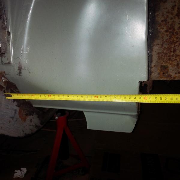

ich bin gerade an den Karosseriearbeiten und bin mir an einer Stelle nicht sicher. Kann mir jemand von euch mal das Maß vom Längsträger bis zum Ende vom Stirnwandblech, an welchem der Schweller befestigt ist, raus messen? Im angehängten Foto ist das Maß makiert.

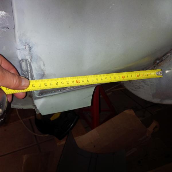

manchmal braucht es halt mehrmaliges Nachfragen, also hier meine Maße. Sie liegen bei mir in dem Bereich so bei 27-28cm. Bestimmend bei der Einarbeitung des Reparaturblechs sind die Auflageflächen im Übergang Stehwand zur Stirnwand, sie sollten hier schön übereinander liegen.

Top, vielen Dank! Dann kann ich weiter arbeiten :-)
