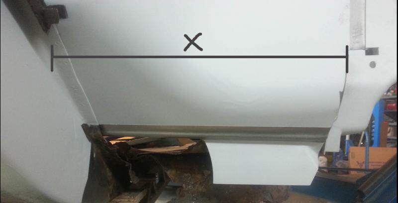

ich bin gerade an den Karosseriearbeiten und bin mir an einer Stelle nicht sicher. Kann mir jemand von euch mal das Maß vom Längsträger bis zum Ende vom Stirnwandblech, an welchem der Schweller befestigt ist, raus messen? Im angehängten Foto ist das Maß makiert.

Hey,
hat niemand eine Karosse daheim stehen, an welcher er das Maß raus messen könnte?

hallo bitte deutliche bilder
da um welche masse es geht
schick nach bmwclassiccar.com@gmail.com
mfg michel

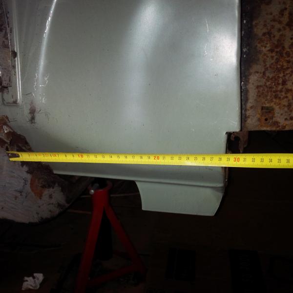

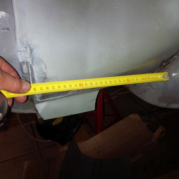

Hallo Fabian,

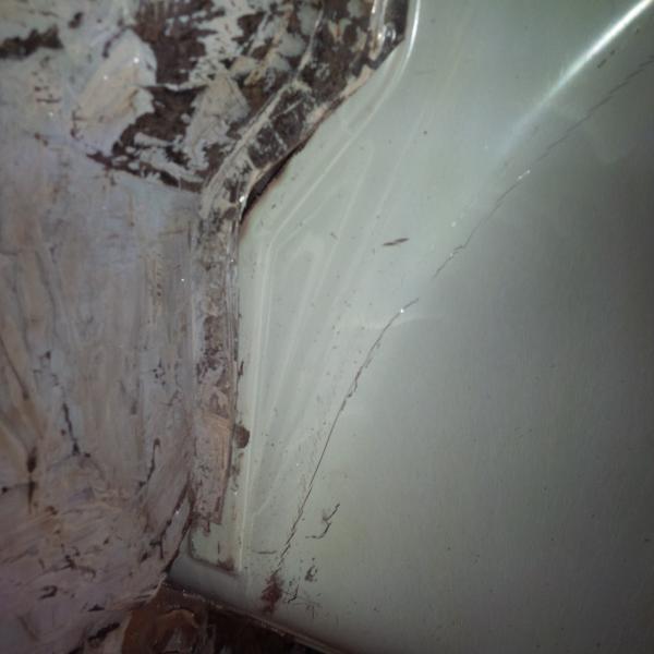

manchmal braucht es halt mehrmaliges Nachfragen, also hier meine Maße. Sie liegen bei mir in dem Bereich so bei 27-28cm. Bestimmend bei der Einarbeitung des Reparaturblechs sind die Auflageflächen im Übergang Stehwand zur Stirnwand, sie sollten hier schön übereinander liegen.
