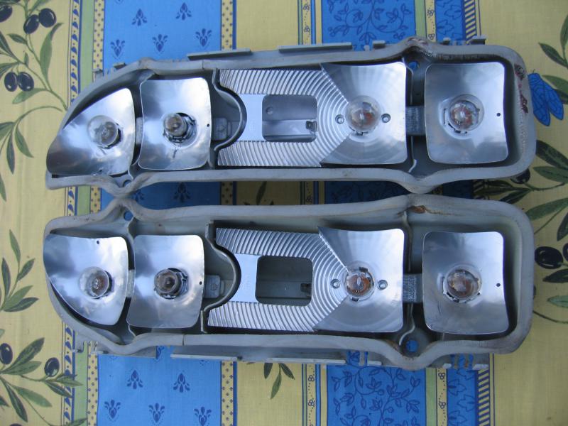

Hallo Keshav,
das sind alles Standardbirnchen, die Du bei jedem Kfz-Teile Händler bekommen solltest.
Ich würde nicht auf LED "upgraden"; da es den Charakter verändert (Geschmackssache).
Bei den Heckleuchten sind öfters die Reflektoren blind. Ich habe meine mit Chromspray behandelt.
Viel Spass !

Danke Willy. Womit Hast du die Reflektoren, vor lackiern, sauber gemacht? Ich habe eine paar viel versprechende Chrom sprühdozen am Netz gefunden. Ich frage meine freundliche Lackierer. Mit Birnen Upgrade meint ich ob man das Watt Zahl erhören kann (wie beim Instrumenten von 2 bis 4w)? Keine LED's! Ich habe auch verchromter Birnen gesehen. Machen die das schlechte Reflektor Chrom wett? Hat jemand die ausprobiert?

Die alten mit Chromspray (aus der Spraydose, leicht selbst zu machen) ist eine deutliche Verbesserung. Vorher natürlich den Reflektor anpadden und entfetten. Noch besser ist es, den Reflektor mit Alufolie (ich hab da schon die etwas dickere Grillfolie verwendet) zu bekleben. Da braucht derjenige der hinter dir herfährt eine Sonnenbrille :-)

bin bei Dir: Mit dem Spray wird es besser; sieht recht original aus; spiegelt aber eben nicht perfekt.
Hast Du schon mal Chromfolie (nicht Alufolie) probiert ? So von einem Markenhersteller nicht das Billigzeug.
Denke an so was:
https://www.foliencenter24.com/3m-scotc ... uster.html
..sogar tiefziehbar....
