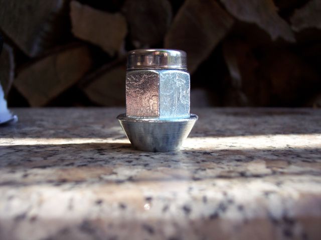

1. Alle BMW Radschrauben haben den gleichen 60 Grad-Winkel (Kegel) mit M12x1,5, können also verwendet werden. Die Radschrauben von den "Alpina"-Felgen haben eine Edelstahlkappe, die sehen natürlich besonders schön aus, sind mit 5 Euro pro Stück aber auch recht teuer.

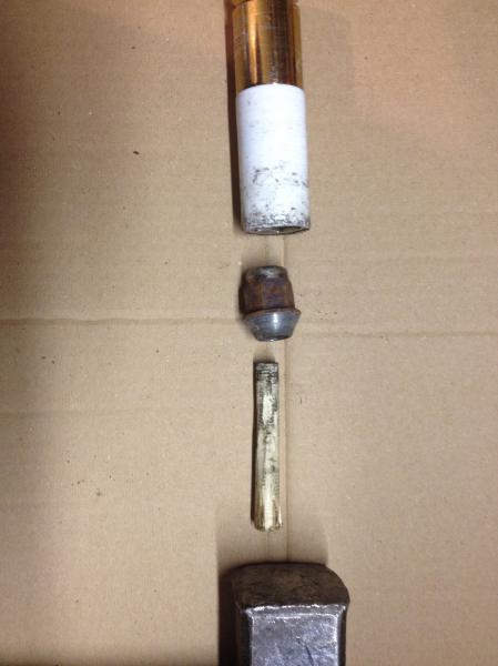

@ Stefan: Muss ich mich bei dem neumodischen Zeugs auskennen:-) Dann korrigiere ich mich dahingehend, dass bis zur Umstellung auf Radschrauben beim E12 alle vorherigen Modelle M12x1,5 hatten.
@ Christian: Man kann die alten Radmuttern aber auch gut aufarbeiten. Wenn man die Edelstahlkappe von innen rausdrückt, kann man die Mutter neu verzinken, die Kappe polieren und dann wieder aufklopfen. Sieht dann aus wie neu und ist qualitativ viel hochwertiger als die vollverchromten Muttern die überall für 1 - 2 Euro angeboten werden und die schon beim ersten mal anziehen zu rosten beginnen weil der Chrom abplatzt........

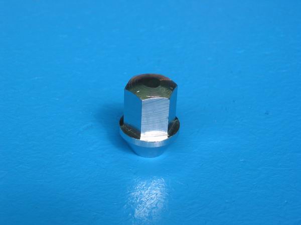

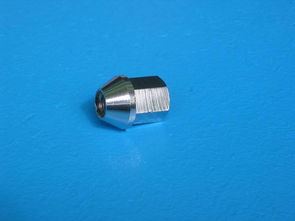

im ETK auf der Felgentafel des CSL, findet sich, wie ich finde die schönste Radmutter aus verchromten Vollmetall
6,-€ / Stück - 36 11 1 108 947
(BMW Version, hier platzt auch nix ab)
