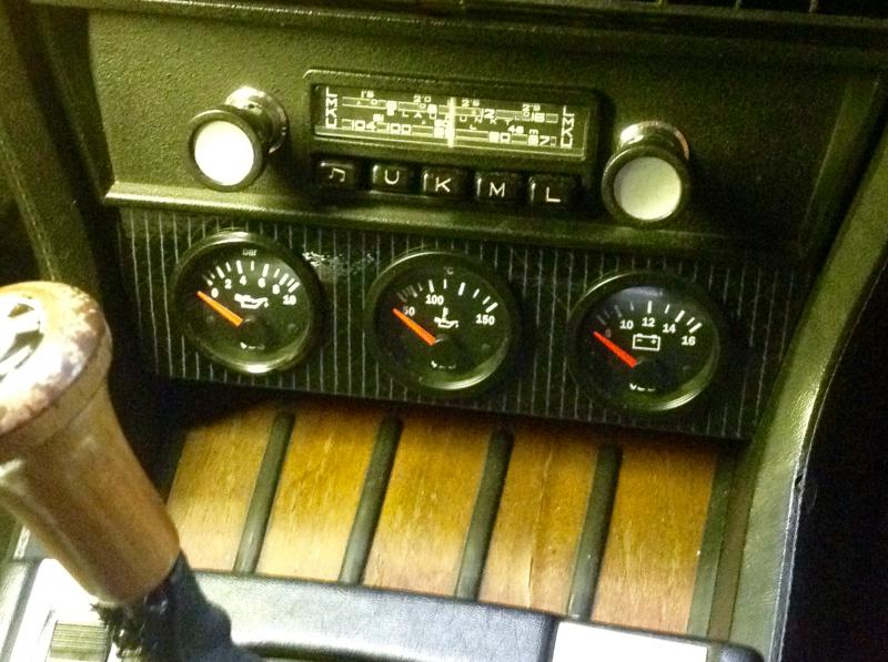

von Peter LA
Instrumententräger am Radioeinbausatz befestigt
hab mir die obligatorischen Instrumente (Öldrück, Öltemperatur und Spannung) eingebaut und halte das auch für sinnvoll.
Für den Öldruck einfach den Öldruckschalter gegen einen Geber mit Warnkontakt VDO 360-081-030-022C Gewinde M12x1,5 ersetzen (z.B. von Fa.Weinhöppel). Der Instrumententräger ist Carbon Eigenbau. Befestigt ist er über den Radioeinbausatz, d.h. ohne zusätzliche Löcher in die Konsole bohren zu müssen. Bei Interesse per Mail bei mir melden.

von TomHom
sieht super aus, Karbon ist natürlich Geschmackssache da nicht zeitgemäß. Aber diese drei Zusatzinstrumente werde ich mir auch so einbauen. Leider wird der Spalt zur Ablagefläche sehr schmal, Kleinteile verschwinden dann wohl gerne in den hinteren Bereich.

von TomHom
du hast das 0-10bar Öldruckinstrument verbaut. Welchen Wert hat im kalten Zustand der Öldruck, reichen ggf. 0-5bar als Anzeige aus (wegen des Auflösung)?
Re: Lösung zur Öldruck-Überwachung?
Verfasst: Fr 7. Okt 2016, 07:21
von Peter LA
bei kaltem Motor zeigt es ca. 5 Bar, bei Warmen ca. 4 Bar an.Theoretisch würde eine 5 Bar Anzeige reichen, aber dann steht der Zeiger halt nicht schön in der Mitte, sondern ganz rechts. Geschmacksache! Ich würde wieder eine 10Bar Anzeige einbauen.

von Peter LA
Hallo Alois,
bzgl. Spannung/Strom hat der Willy ja bereits geantwortet.
Der Abgriff der Öltemperatur ist so eine Sache. Zuerst hab ich den Temperatursensor über ein T-Stück am Öldruckabgriff montiert. Da hat es so gut wie nichts angezeigt, vielleicht 50 Grad, bei längerem Stop and Go dann etwas mehr. Hat aber mit der Öltemperatur wenig zu tun. Ist dann eher Motorraumtemperatur.
Jetzt hab ich den Sensor an der Ablasschraube. Zeigt nach 15 - 20 km Fahrt grad mal 80 Grad.
Ich glaube der Abgriff beim Ölfilter wäre optimal. Dazu braucht man aber das komplette Ölfiltergehäuse neu. Werden immer wieder mal gebraucht im eBay angeboten.
Viele Grüße.
