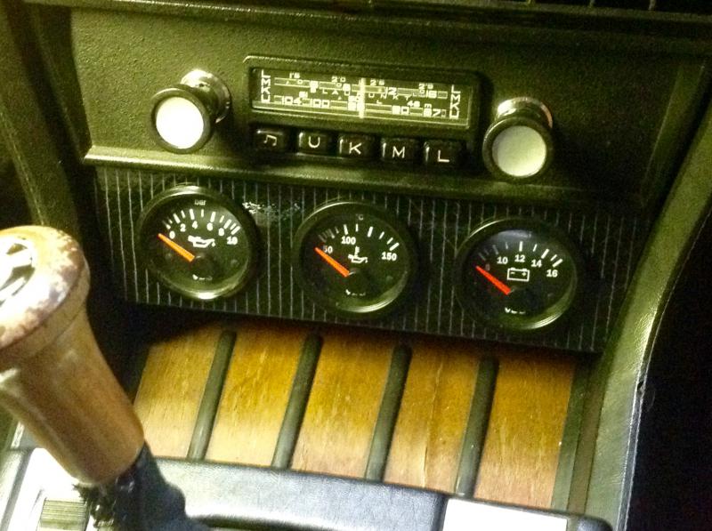

hab mir die obligatorischen Instrumente (Öldrück, Öltemperatur und Spannung) eingebaut und halte das auch für sinnvoll.
Für den Öldruck einfach den Öldruckschalter gegen einen Geber mit Warnkontakt VDO 360-081-030-022C Gewinde M12x1,5 ersetzen (z.B. von Fa.Weinhöppel). Der Instrumententräger ist Carbon Eigenbau. Befestigt ist er über den Radioeinbausatz, d.h. ohne zusätzliche Löcher in die Konsole bohren zu müssen. Bei Interesse per Mail bei mir melden.

sieht super aus, Karbon ist natürlich Geschmackssache da nicht zeitgemäß. Aber diese drei Zusatzinstrumente werde ich mir auch so einbauen. Leider wird der Spalt zur Ablagefläche sehr schmal, Kleinteile verschwinden dann wohl gerne in den hinteren Bereich.

du hast das 0-10bar Öldruckinstrument verbaut. Welchen Wert hat im kalten Zustand der Öldruck, reichen ggf. 0-5bar als Anzeige aus (wegen des Auflösung)?
Re: Lösung zur Öldruck-Überwachung?
bei kaltem Motor zeigt es ca. 5 Bar, bei Warmen ca. 4 Bar an.Theoretisch würde eine 5 Bar Anzeige reichen, aber dann steht der Zeiger halt nicht schön in der Mitte, sondern ganz rechts. Geschmacksache! Ich würde wieder eine 10Bar Anzeige einbauen.

ich habe auch vor die selben Instrumente einzubauen.
Das mit dem Öldruckschalter werde ich auch so machen.
Wo nimmst Du die Öltemperatur ab (evtl. Ölablassschraube)?
Wie hast Du das Ampere-Meter angeschlossen?
Vieleicht kannst Du mir entsprechende Infos zukommen lassen.

mit Verlaub: Unten ist´n Spannungsmessgerät dargestellt; also Voltmeter.
Das kannst Du nahezu beliebig anschliessen.

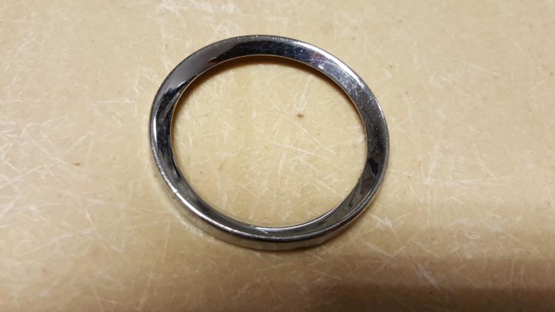

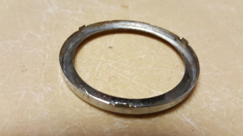

habe noch einen verschönerungs Vorschlag. Ich habe die Glashalteringe der Instrumente entfernt und sie gegen verchromte Ringe ausgetauscht. Passt meiner Meinung nach viel besser zu den anderen Instrumenten. Man kann dann auch gleich die Gläser säubern und die Nadeln weiss pinseln. Die Chromringe haben nur 3 Nasen zum umbördeln, siehe Fotos. Wenn jemand Interesse hat kann ich neue Chromringe besorgen.

Anzeigen müssen natürlich mit weißen Zeigern und
Chromringen sein
