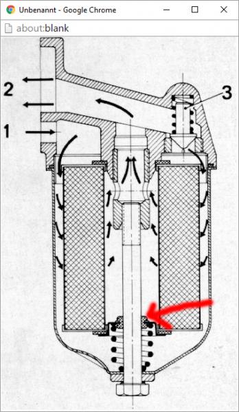

Hallo, würdet ihr empfehlen den Dichtring/Feder zu erneuern oder kann man "getrost" den alten verwenden?
trennt ja Ölzulauf von Ölablauf ab so dass alles durch den Filter geleitet wird.

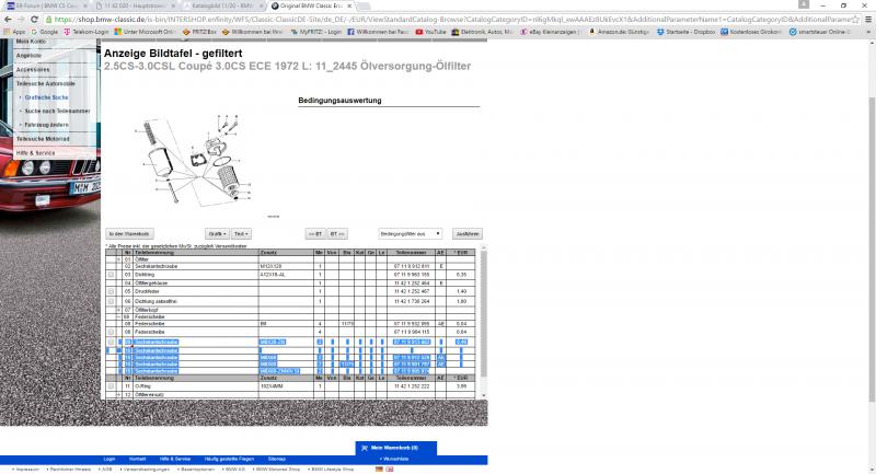

was mich noch interessieren würde:
Sehe ich in irgendeiner Dokumentation z.b. Schrauben/Schrauben-längen?
Das Filtergehäuse scheint ja mit je 2 Schrauben Maß a und 2 Schrauben Maß b (länge) am Motorblock befestigt zu sein?
(nach 1,5 Jahren nicht ganz ohne ;-) ...)
Danke.
Re: Dichtring Ölfilter (innen)
Verfasst: Do 18. Aug 2016, 19:30
von Tommy75
bin fündig geworden: BMW -Classic Seite :-)

mich würde mal interessieren, ob man den Dichtring mit der Teilenummer 11 42 1 252 465 auch bei jedem Ölwechsel mit wechseln sollte, oder ob es reicht diesen bei jedem zweiten Ölwechsel auszutauschen. Weiterhin wäre schön zu wissen, wie genau er in das Schließblech gedrückt wird, goßen Rand nach außen, da wo die Druckfeder anliegt?
