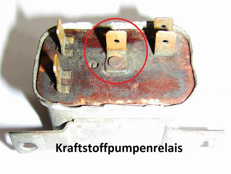

Re: Ruckeln im Teillast
Hallo Fridolin,
ich hatte ebenso einmal das Problem des Teillastruckelns bei einem E9 CSi, und zwar immer beim Gaswegnehmen.
Nach einer sehr aufwändigen Suche stellte sich letztlich das Kraftstoffpumpenrelais im Motorraum als Ursache heraus:
Der mittlere Anschluss, an dem das Relais mit Strom versorgt wird, war stark oxidiert, was die elektrische Leitfähigkeit herabsetzt. Wenn das dort angeschlossene Kabel dann bewegt wurde, wurde der Stromfluss kurzzeitig unterbrochen. Dies führte wiederum zu einem Schaltvorgang im Relais, wodurch die Stromzufuhr zur Kraftstoffpumpe für diesen Moment unterbrochen wurde.
Im Teillastbetrieb führte diese Ursache zu einem Ruckeln, weil das Signal zur Kraftstoffpumpe ja immer nur kurz unterbrochen wurde.
Beim Beschleunigen trat dieser Effekt hingegen gar nicht auf, weil das Gegendrehmoment des Motors, welches beim Gas geben entsteht, das Kabel konstant in die „richtige“ Richtung drückte, so dass das Signal zur Kraftstoffpumpe nicht unterbrochen wurde.
Diese Ursache wurde eher zufällig entdeckt, als das Kabel während des laufenden Motors einmal zur Seite gedrückt und gehalten wurde, und der Motor dadurch ausging.
Viel Glück bei der Fehlersuche

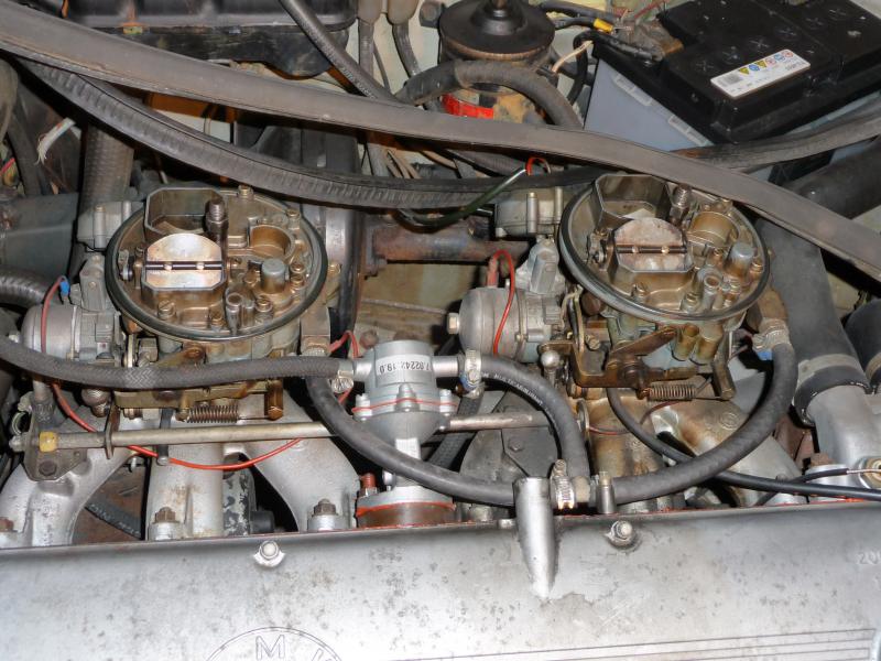

vielen Dank für Dein Angebot mir zu helfen. Ich hatte nicht die Erwartung, dass mir hier einer per Ferndiagnose treffsicher den Fehler nennen kann. Aber manchmal liegt es an einer Kleinigkeit die man selbst einfach übersieht.
Der Wagen steht jetzt seit gut einer Woche in der Bosch Klassik Werksatt und der Meister ist bisher auch noch nicht weiter. Er hatte letzte Woche herausgefunden, dass die Vergaser mit Mischrohren der Größe 4N bestückt waren. Zum Glück hatbe ich noch alte Ersatzvergaser in denen die richtigen 6S Mischrohre verbaut waren. Der Durchbruch war es aber noch nicht.
Da ich über die Historie von dem Wagen keine INfos habe, vermute ich, dass es sich um Vergaser vom 2500er handelt, die hatten ja 4N Mischrohre. Ich kann es momentan nur leider anhand der anderen Düsen nciht prüfen da ich den Wagen ja nicht bei mir habe. Ich hole ihn nächste Woche wieder ab und muss ich mal schauen wie es weitergeht.
Hier ein Bild von den Vergasern vor der Überholung:
Wenn ich ihn wieder habe mache ich gerne mehr Bilder.
Fridolin
Fridolin

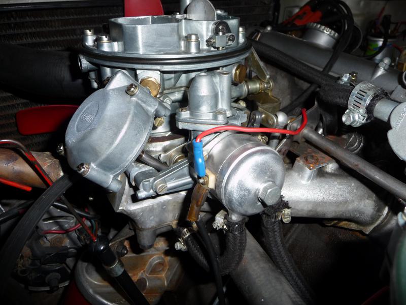

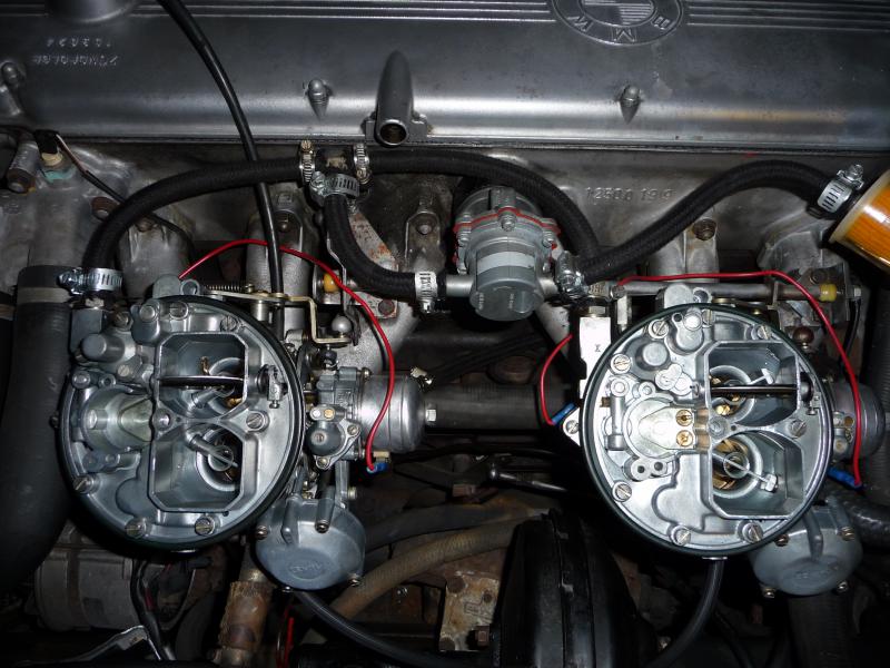

ich habe inzwischen meinen BMW wieder, leider konnte mir der Meister beim Bosch Klassik Dienst nicht wirklich weiterhelfen. Gefühlt läuft er nach dem 2 wöchigen Aufenthalt und diverser Einstellversuche schlechter als vorher. Nun muss ich mich wohl wieder selbst der Herausforderung stellen.
Wie von Peter vorgeschlagen habe ich mal ein paar Bilder von den Vergasern gemacht.
Firdolin
Firdolin
- P1100618.JPG (70.59 KiB) 32981 mal betrachtet
- P1100615.JPG (72.49 KiB) 32981 mal betrachtet
Servus,
diese rote Leitung ist aber irgendwie falsch. Die Abschaltventile bekommen Zündungsplus (Kl.15), die Starterbeheizung wird erst ab 17Grad Kühlwassertemperatur bestromt (via Relais).
Wenn das zusammengeschaltet ist, bekommt entweder die Starterbeheizung zu früh 'Saft' oder der Motor läuft bis 17°C Wasser nur über das Haupt- und nicht über's Leerlaufsystem.
Hat vielleicht nicht direkt mit dem Ruckelproblem zu tun, ist aber wohl doch der Erwähnung wert ...

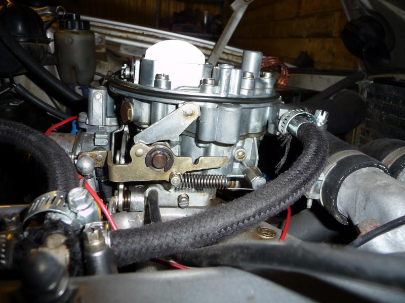

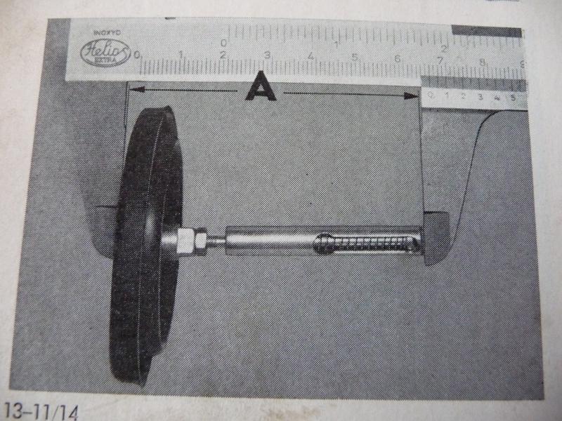

ich hatte die Drosselklappen der 2.Stufe auf 50Mü grundeingestellt, wie im Werkstatthandbuch beschrieben.
Vielleicht waren es auch etwas mehr. Auf jeden Fall deutlich mehr, als ich vorgefunden habe.
Der Übergang von Schub auf Last war deutlich schlechter. Auch hatte ich Teillastruckeln.
Ich bin nun auf 20Mü gegangen. Das steht den alten Vergasern irgendwie deutlich besser.
Apielen

hallo Fridolin,
jetzt hast Du Fotos der Vergaser auf meinen Wunsch eingestellt.
Sie machen äußerlich einen wirklich guten und sachgemäß überholten Eindruck.
Jetzt erkennt man,daß Du zwei Vergaser der ganz alten Generation der Zenith-Inat 35/40 eingebaut hast.
Gleicher Vergasertyp wurde bei DB,Opel und Peugeot in unterschiedlicher Teilbestückung verwendet.
Keine Thermostart,keine Umgemisch,keine Elektrostart -oder sonstiger späterer Verbesserungen sind zu erkennen.
Aber ich sehe,daß die beiden Vergaser in bisheriger Zeit mindestens 2x überholt wurden,zT. mit Teilen für die Starterfunktion die bei BMW
nie oder nur sehr selten verwendet wurden.
Dort liegt aber m.E.nicht unbedingt der Grund für Deine Fehlersuche.
An fehlender Luftbohrung im Deckel für dieAnreicherung der 2.Stufe erkenne ich,daß es kein Automatikauto sein kann.
Ich tippe aufgrund der Schilderungen des Fehlers bei Teillast nach wie vor auf unterschiedliche Drosselklappenstellungen
von beiden Vergasern.
Also einmal Fehler "Synchronisation" zwischen den Vergaserstufen 1 des vorderen und hinteren Vergasers,incl. Fehlermöglichkeit
bei der Synchronisation mit und ohne Verbindungsstange,
und zusätzlich etwas verzwickter,die Fehlermöglichkeit bei der Ruheeinstellung einer oder beider Klappen der 2.Stufe.
Letzteres könnte Dein Problem sein !
Im Teillastbereich darf die Klappe der 2.Stufe weder öffnen noch geringfügig flattern,weil ein Fehler im Einstellungsbereich der Klappe vorliegt.
Sonst ruckelt der Motor !!
Du schreibst ja auch,daß bei geringfügigem Gasgeben auf der Landstraße der Fehler wieder weggeht,weil vorauss. eine Klappe der 2.Stufe wieder
aus ihrer Fehlfunktion in Ruhelage geht.
Die Klappe der 2.Stufe in den beiden Vergasern wird sowohl durch den Gashebel mit der Kurvenfunktion als auch durch die Unterdruckdose
betätigt. Man sagt,daß die Klappen der 2.Stufe durch Unterdruckverstellung erst bei ca. 120 km/h öffnen.Durch den getretenen Gasfuß des Fahrers natürlich
kann das viel brutaler und früher sein.
1) Die Rolle im Kurvenhebel müssen auf der vollen Arbeitslänge immer frei laufen ohne zu klemmen
2) Die Grundeinstellung der Klappe 2.Stufe erfordert eine vorschriftsgemäße Einstellung an zwei Schrauben,wobei eine Schraube federnd
ist.Der extrem minimale Luftspalt muß penibel genau an beiden Vergasern gleich sein.
3) Sowohl die Abdichtungen der Unterdruckgänge zur Unterdruckdose als auch sämtliche Funktionen in der Dose und der großen Membranfeder
darin müssen neu und funktional sein.Ganz wichtig !
4) Weiter wichtig ist,dass die Feder der Verbindungsstange Membrane-Hebel in beiden Vergasern von gleicher Spannung und Länge ist , und dass die Einstellungslänge
der Spindeln beider Vergaser 100%ig gleich ist.Bei BMW muß das 40 mm sein.DB hat zB. 50 mm.
Soweit meine prognostischen Hinweise.
Wenn Du mich anmailst,sende ich Dir gerne Unterlagen.Oder Du besuchst mich mal an meinem Standort.

zunächst einmal vielen Dank für Deine ausführliche Beschreibung. Ich habe in der Zwischenzeit die Unterdruckmembranen mal ausgebaut und das Maß A in dem anliegenden Bild auf das richtige Maß von 65 mm eingestellt. Seitdem läuft er wesentlich besser. Mir ist aber noch folgendes aufgefallen:
Wenn ich im eingebauten Zustand von unten auf diese Federhülse drücke, dann kann ich die Hülse geschätzt so ca. 1 mm bewegen und somit natürlich auch die Drosselklappe der zweiten Stufe. Eigentlich dürfte das doch nicht sein, oder ?
Man kann die Lose ja mit den Anschlagschrauben einstellen.
Ist diese Lose nun richtig oder ist das auch noch ein Grund warum er im Teillastbereich ruckelt, weil dadurch die Drosselklappe sich bewegen kann.

hallo Fridolin,
die beiden Vergaser müssen an der II.Sufenklappe 100% gleiche Verhältnisse aufweisen.Das ist extrem wichtig.
Wenn Du die beiden Zugstangen gleich eingestellt hast ist das am Anfang schon ok. und gut.
Das von Dir beobachtete leichte Spiel beim drücken auf den Hebel ist normal und kommt vermutlich von der größeren federbelasteten Klappeneinstellschraube.
Damit sind aber die Klappen in Ruhelage noch immer nicht sicher und gleich gut justiert .
Im eingebauten Zustand ist das ziemlich unsicher zu beurteilen.
Man kann mit einem scharfen Lichtkegel von oben hineinleuchten. Sicherer und besser ist ein Vergaserausbau.
Es gibt an der Klappenbetätigung 2 Einstellschrauben:
1) die dünne Stellschraube M4 mit Kontermutter zur direkten Klappeneinstellung
2) die innen federbelastete Einstellschraube M6 mit Kontermutter zur überlagerten Klappenverstellung vom Betätigungshebel der Kurvenscheibe.
Die erste muss genau auf Klappenschließen +1/8 bis 1/4 Umdr. eingestellt und gekontert werden (bei ausgehangener Federstange)
Die zweite muß danach so eingestellt werden,daß der federbelastete Innenstift der Schraube gerade so auf den Hebelarm von der Kurvenscheibe aufdrückt.
Danach dreht man die Schraube zusätzlich noch +1/2 Umdr. weiter rein und kontert mit der Mutter.Die Feder soll dadurch 0,3 mm Vorspannung erhalten.
Am Schluß müssen die sehr geringfügigen Lichtspalte der 2.Stufen-Klappen beider Doppelvergaser wirklich penibel gleich sein.
Damit wäre das Ruckeln wenigstens durch eine (schwierige) Abstimmungsursache beseitigt.

ich wollte mich zu meinem Problem nach langer Zeit noch einmal melden. Ich habe im Frühjahr die Vergaser und die Ansaugbrücken noch einmal ausgebaut und alles neu abgedichtet. Danach die Vergaser noch einmal neu eingestellt und synchronisiert. Danach lief der Motor wieder einwandfrei. Kurze Zeit später fing er dann manchmal stark zu ruckeln an, dieses ruckeln hatte er immer nur manchmal.
Nach einiger Sucherei habe ich den Fehler in einem Wackelkontakt in der Stromzufuhr für das vordere Leerlaufabschaltventil lokalisieren können.
Jetzt ist alles in Ordnung und er läuft einwandfrei.
Nochmals vielen Dank für Eure Unterstützung.

hallo Christian,
ich habe das gerade gelesen und zugleich hattest du mich auf anderem Weg angeschrieben.
Wenn man von ZENIT INAT für DB spricht,so ist der Aufbau trotz gewissen Ähnlichkeiten rigoros anders
als bei unseren BMW E9 oder E3 .
Deine Mängelbeschreibungen lassen bei mir die Frage aufkommen,ob du u.U. einige Vergaserteile mit falschen
Teilen bestückt hast,oder ob mech. Defekte vorliegen.
(zB. defekte oder fehlende Kurvenrolle)
Die 2.Stufenklappe wird bei DB und OPEL von der Kurvenscheibe mit der Rolle bis zuletzt am Öffnen gehindert,und bis diese kleine Rolle das
Kurvenscheibenende erreicht hat.Dann ist die 1.Stufenklappe nahezu ganz auf. Die weitere Öffnung der 2.Drosselklappe erfolgt durch den Unterdruck der Dose und des Motors und wird durch eine Feder in der Dose im Ausgleich gehalten.
Also ist deine Beobachtung,dass die 2.Stufe schon zu früh bei noch nicht ganz geöffneter 1.Stufenklappe schon öffnet oder flattert irgendwie verwunderlich.
Ich hatte dir geschrieben,bitte seitliche Fotos von den Kurvenscheiben und den Vergasern zu machen,damit man
diesen wichtigen Teil beurteilen kann.Danach könnte man ggf. über andere mögliche Fehler ,zB die Feder in der Unterdruckdose sprechen.

vielen Dank für die schnelle Antwort. Falls es noch andere hier im Forum interessiert will ich noch ein paar Details geben.
Offensichtlich gab es auch bei Mercedes bei der Einführung des INAT die Kulisse, wie sie beim BMW drin ist. Erst später scheint die Kurvenscheibe eingeführt worden zu sein, die jetzt in allen Mercedes Beschreibungen drin ist. Anbei habe ich:
1. ein Foto meiner Kulissensteuerung. Sie sieht sehr ähnlich aus wie das, was ich bei den BMW Bildern gesehen habe. Nur gibt es keinen Anschlag um den Spalt der geschlossenen zweiten Stufe einzustellen. Statt dessen liegt die an der Wandung des Luftkanals an.
2. Ein Vergleich der Explosionszeichnung
a) des frühen Mercedes INAT - eben mit o.gen. Kulissensteuerung
b) des späteren Mercedes INAT mit der Kurvenscheibe
Nun aber auch eine Erfolgsmeldung: Nachdem ich gestern die Zugstangen von der Unterdruckdose zum Hebel der zweiten Stufe länger eingestellt habe läuft der Motor fast gut. Nun drückt die Feder der Unterdruckdose die 2. Stufe zu, bis der Unterdruck ausreicht, sie aufzuziehen. Weiter bleibt aber das Problem, dass wenn dieser Unterdruck ausreicht, die zweite Stufe leicht öffnen kann auch bevor die erste Stufe ganz geöffnet ist. Die Kulisse und die Rolle in der Kulisse weist keinerlei Verschleiß auf - die Flächen sehen noch original mit den Bearbeitungsspuren auf.
Ich glaube, ich werde das mal auf die neue Mercedes Steuerung umbauen.
Liebe Grüße
