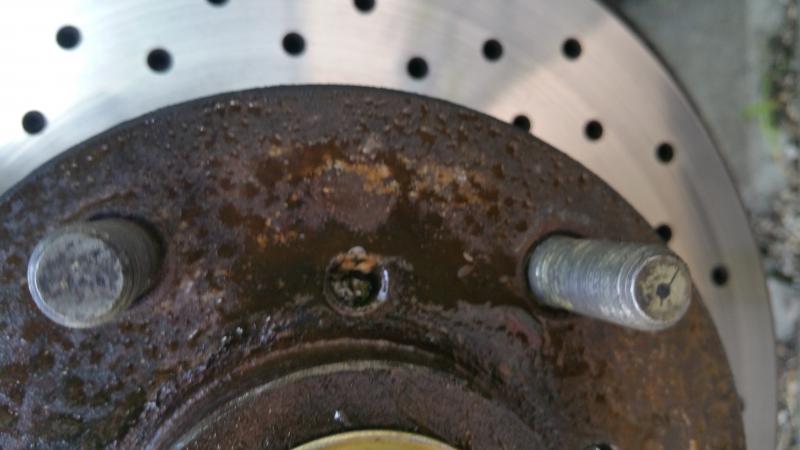

So, ich denke, Tom hat Recht, es scheint Radlagerfett zu sein. Hohe Temperaturen hatte ich während den letzten Fahrten, schlechte Qualität kann ich ausschliessen. Das Fett kommt offensichtlich durch die Schrauben der Bremsscheiben, Bilder im Anhang. Die Ursache scheint jetzt klar zu sein, was ich dagegen machen kann aber nicht. Fett ist neu aufgrund von Radlagerwechsel. Ich werde das weiter beobachten.

Re: Öl auf den vorderen Felgen
Hi
da Du oben schriebst, die Radnabe sei unauffällig, und dass es Dir Öl auf die Felge tropft... hat das ganz schön in die Irre geführt :-).
Ja, schaut nach Fettaustritt an Radnabe / Lager aus.

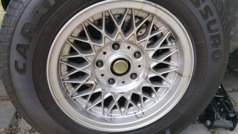

..na ja, das Fehlerbild sah bei montiertem Rad so aus,,,,
wenn das "richtige" Fett im Lager ist, dann würde ich sagen ist einfach zu viel drin!
Rad runter, Nabendeckel ab und das überschüssige Fett abwischen, zusammenbauen und dann sollte da nichts mehr rauskommen.
