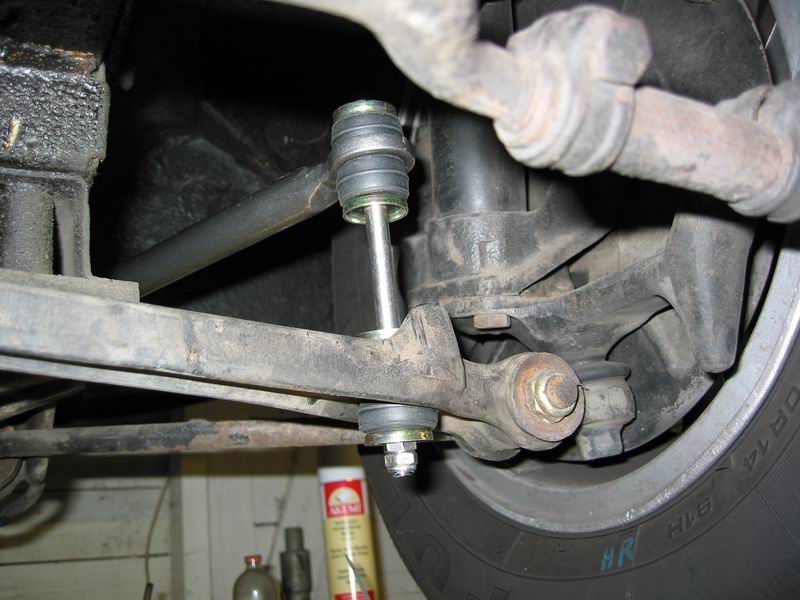

bei mir sind die Stabilager vorn fällig. D.h. die Lagergummis und die Gummiblöcke zwischen Stabi und Querlenker.
Es gibt diese nun bei W&N.
Alternativ werden im web PU-Buchsen angeboten. "Superflex"
Sollen länger als der Standard halten und kommen wohl aus dem Rennsport; sind härter.
Ich habe Seriendämpfer und Serienfedern und 205 auf 14".
Ziel ist Cruisen; habe aber gerne einen richtig guten Kontakt zur Strasse.
Was würdet Ihr machen ?
Grüsse;
Willy

Ich würde mir dazu drei Fragen stellen:
-Fahre ich das Coupe im Rennsport ?
(nie)
-wie lange hält denn nun die Standartware schon bei mir ?
(ich meine ca 20 Jahre)
-soll meine Karosse die ganzen "Stösse" & "Verwindungen" auffangen, wenn die harten Gummis es nicht mehr machen ?
(auf gar keinem Fall)
dementsprechen fahre ich den bei BMW lieferbaren Standart, jedoch wie schon mal woanders beschrieben die schwarzen BMW Gummiblöcke von der Neuen Klasse.
Als Tip noch,
fahr mal mit 2,4 Bar Luft und zum Vergleich mal mit 2,2 Bar Luft
Mach eine Stössdämpfer Test beim Schrauber deines Vertrauens
vG

Re: Stabilager
danke für Deine umfassende Antwort !
.. es kommen die Standardlager rein..
Grüsse;
Willy
