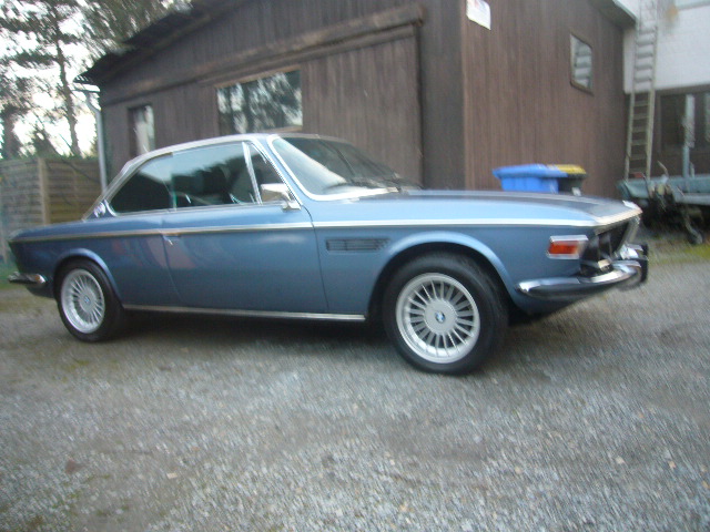

Ich fahre ja auf meinem 3,0cs die 16 Zoll Alpinaräder mit Deckel . Frage: Gibt es dafür auch schwarze Kappen für die Nabe mittig ?
Würde sie gerne in die frühere Version optisch umrüsten.
Gruß Wolf

ich würde die deckel rausnehmen und den stern schwarz lackieren lassen, schwarze deckel sehen nicht orginal und sehr bescheiden aus IMHO

Ohne Kappen sieht es nicht aus. Schwarze Deckel sind original auch verbaut.

Hallo Wolf,
ich habe Ähnliches bei den kleineren Felgen für den E21/E30 gemacht. Dachte auch zunächst, man nehme die originalen Alpina-Plastekappen. Die passen aber nicht. Zumindest nicht für diese Felgen), da der Nabenlochdurchmesser ca. 3mm kleiner ist. 57mm statt der notwendigen 60mm der Kappen. Natürlich könnte man das für die Kappen passend drehen lassen, nur wollte ich nicht die originalen Alpinas verändern. Ich habe dann die serienmäßigen BMW - Kappen aus Edelstahl genommen, bei denen man die Haltenasen etwas verbiegen konnte. Die sind nämlich wiederum normalerweise für einen kleineren Durchmesser (55mm oder so). Die Dinger hab' ich schwarz lackiert und mit Aufklebern im Alpinastyle beklebt. Schaut für meine Begriffe erst einmal ganz brauchbar aus. In jedem Fall besser als diese "schwulen" Deckel .... :-)
Alternativ dazu soll es angeblich auch mit den Farbkappen von Sprühdosen funzen, was ich allerdings noch nicht ausprobiert habe.
Du müsstest mal den Durchmesser der Nabenbohrung Deiner Felgen messen. dann kann man das mit dem Maß der Alpinafelgenkappen abgleichen. Eventuell passt ja eine der beiden möglichen Ausführungen zufällig. Ansonsten bleibt Dir nur das selbst zu "basteln".

Danke für den Tipp.
Werde die Sprühdosendeckel mal ausprobieren.
