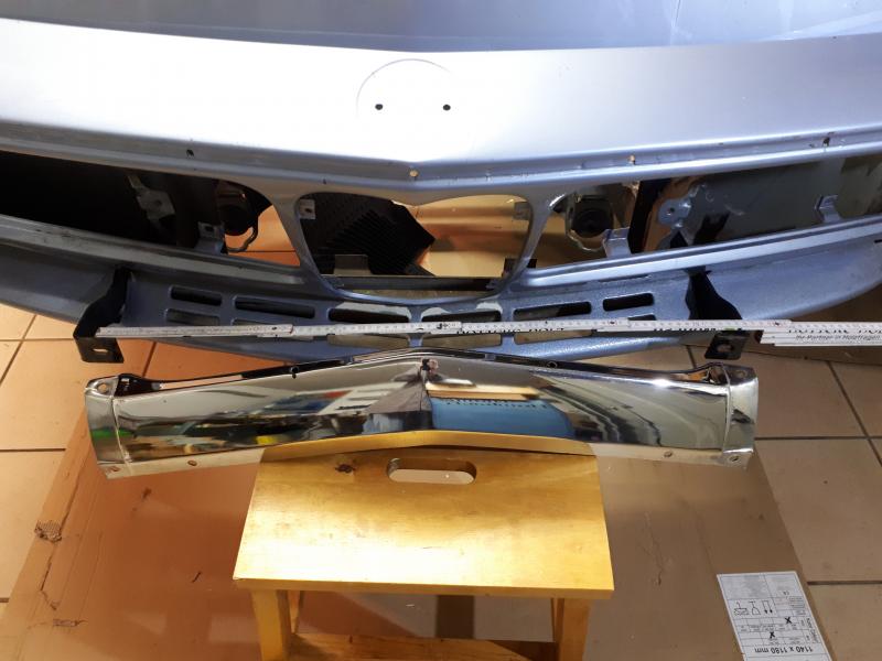

benötige mal eure Hilfe. Es ist immer schwierig, wenn man Sachen zusammenbauen soll, die man nicht selber zerlegt hat. In meinem Fall die Montage der CS-Stoßfänger. Habe vor Jahren einen kpl. Satz in gutem Zustand erworben, nun sollen sie endlich an's Fahrzeug. Die vorderen waren leider ohne Halter "Federbügel", habe aber die originalen Halter in einer der vielen Kisten, die ich mit meinem Auto bekommen haben, gefunden. WIe unterscheide ich rechte und linke Seite ?
Frage 2: Hat jemand ein Foto der nicht mehr lieferbaren Unterlage #51 11 5 770 144 für vorne ?
...und last but not least: welche Stärke haben die Gummiunterlegscheiben für die hintere Stoßstange ?
Befestigungssatz v/h habe ich kpl. von W/N, es fehlen aber die Unterlagen und die Gummischeiben.
Vielen Dank im voraus und beste Grüße aus dem hohen Norden
Ralf (ti-fritz)

Hast du die Alu-Klötze vorn an den Federbügel, die im ETK als Hülsen beschrieben sind?
Anbei ein Bild von den Haltern. um deine Frage im ersten Beitrag zu beantworten.
Die Unterlage die nicht mehr lieferbar ist, ist ein Gummi, doppelt abgewinkelt mit Loch in der Mitte. Da kannst du alternativ einen Fahrradschlauch zurecht schneiden. Da findet man oft auch noch Abstandshalter aus Hartplastik. Die müssen der Dicke nach noch an die Karosserie angepasst werden.

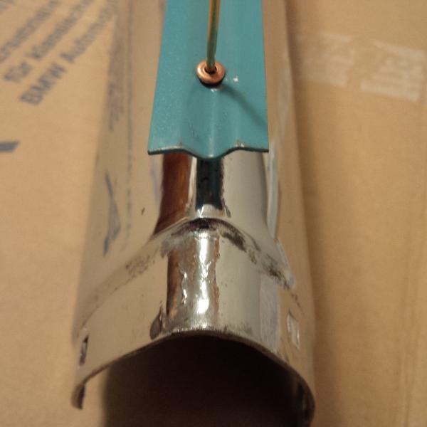

ich bin gerade dabei neue Leisten auf den Stoßstangen anzubringen. Wie werden diese aufgelegt, so wie dargestellt
Stoßstange Halteleiste .jpg (25.04 KiB) 22733 mal betrachtet
oder sollte sich die Nut an die Stoßstange schmiegen?
Re: Stoßstangenmontage E9
Verfasst: So 8. Jan 2017, 17:51
von Schumacher
Ja richtig

es ist schon erschreckend wie der Rost gerade an der hinteren Stoßstange im Verborgenen nagt.
Die Leisten der hinteren Stoßstange waren komplett zerbröselt, sie konnten nicht wiederverwendet werden. W&N hat sie im Programm, sie sind jedoch nicht verzinkt! Die Löcher müssen gebohrt werden, danach habe ich sie grundiert und mit Sprühlack aus dem Regal überlackiert. Jetzt müssen sie noch vernietet werden.
Die Innenseiten der Stoßstangen waren angerostet, habe sie grob entrostet, mit Fertan behandelt, mit Brantho Korrux 3in1 grundiert und nochmal tiefschwarz gestrichen, das sollte jetzt als Rostvorsorge reichen.
Die Verschraubungen der Gummipuffer sind bei der Demontage fast alle abgerissen, Ersatz gibt es bei Fa. Ries (incl. der oben beschriebenen Keder) und bei W&N.
Bei der Montage werde ich alle Schrauben erneuern (gelb chromatiert) und dann noch mal mit Mike Sanders Korrosionsschutzfett versiegeln, dann wird die Stoßstange mich wohl überleben.

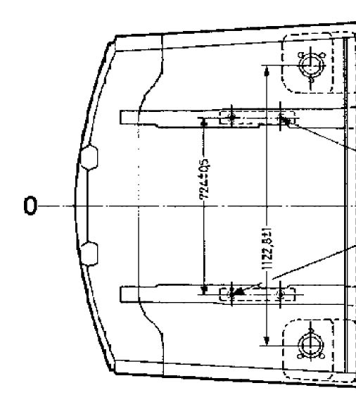

Und....bei der vorderen Stossstange, hast du diese zuerst vormontiert und dann als ganze Einheit mit Stossstangenhalter an das Fahrzeug, mit dem richtigen Aussenmass, angebracht?
Ich habe die Situation, dass wenn ich alles vormontiere, stimmt der Abstand zwischen den beiden Stossstangenhalter gegenüber den Fahrzeugöffnungen, um 12cm, nicht überein. Müsste also die Halter auseinanderziehen, was aber eine gewisse Spannung auf die Stossstangenhörner ergibt.
Bevor ich die Halterabwinklung anpasse, frage ich gerne mal in die Runde, vielleicht übersehe ich etwas.

Hallo Mairo,
zur Befestigung der Stoßstange hier zwei klärende Bilder. Erstens eines mit den Rahmenmaßen, da siehst Du das Maß 724mm als Abstand Mitte Holm.
E9 Abstand Holme.JPG (45.38 KiB) 21573 mal betrachtet
Wenn Du nun den Abstand der beiden Bohrungen des Stoßstangen-Mittelteils misst, kommst Du auch auf 724mm.
Stoßstange vorne.jpg (54.45 KiB) 21573 mal betrachtet
Demnach muss der Abstand der beiden Löcher im Halter dann auch 724mm sein.
Ich hoffe dies hilft Dir weiter.

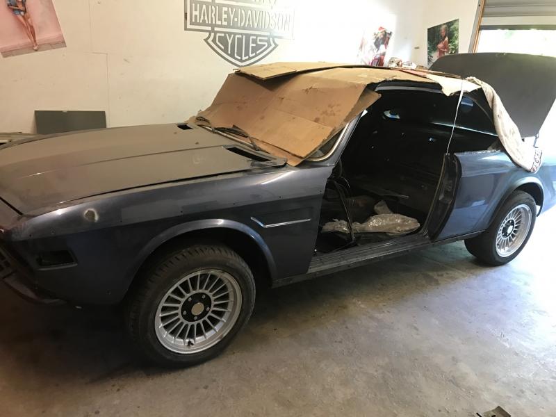

Wie versprochen, anbei die Bilder meiner erfolgreichen Stossstangemontage.
Ist echt eine knifflige Angelegenheit, hoffe muss diese nicht wiederholen.
Danke nochmals für eure Unterstützung.
Saluti Mario

Hallo, ist das Auto 040 Nachtblau?
Sieht wirklich schön aus, meiner hatte Original diese Farbe.
Ich würde mich über weitere Bilder sehr freuen.
