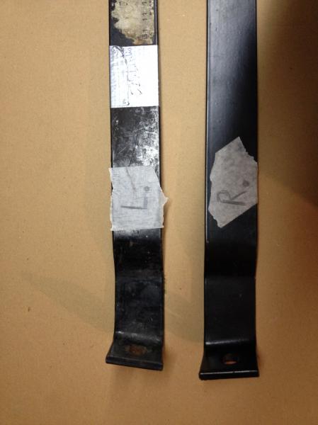

Hast du die Alu-Klötze vorn an den Federbügel, die im ETK als Hülsen beschrieben sind?
Anbei ein Bild von den Haltern. um deine Frage im ersten Beitrag zu beantworten.
Die Unterlage die nicht mehr lieferbar ist, ist ein Gummi, doppelt abgewinkelt mit Loch in der Mitte. Da kannst du alternativ einen Fahrradschlauch zurecht schneiden. Da findet man oft auch noch Abstandshalter aus Hartplastik. Die müssen der Dicke nach noch an die Karosserie angepasst werden.
- Stoßstangenhalter.jpg (25.86 KiB) 23132 mal betrachtet
Re: Stoßstangenmontage E9
Hallo Uli und Gerhard,
vielen Dank für die Infos.
Jetzt kann ich die Halter von der Kröpfung her zuordnen. Die Aluklötze habe, sehen aus wie die vom Nulli :-)
....von dem habe ich, glaube ich, auch noch Gummischeiben, wird ja eine ähnliche Stärke sein.
Wenn jetzt noch ein user ein Foto von der Unterlage vorne hätte...wäre es perfekt.

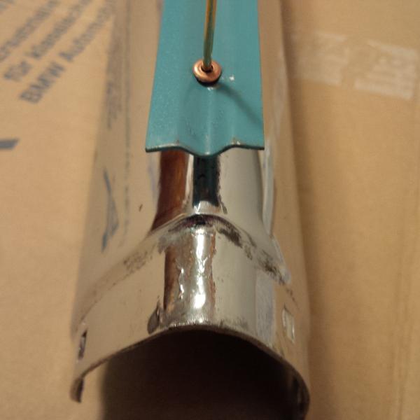

ich bin gerade dabei neue Leisten auf den Stoßstangen anzubringen. Wie werden diese aufgelegt, so wie dargestellt oder sollte sich die Nut an die Stoßstange schmiegen?
Ja richtig
Gruß Friedrich
Gruß Friedrich
Also so wie auf dem Foto dargestellt, Dank für die prompte Antwort.

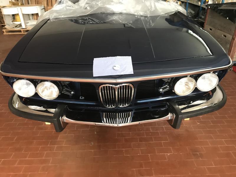

Ciao Thomas,
Dein Beitrag zur Stossstangemontage hat mich in paar Schritte weitergeholfen, vor allem bei Theam Rost.
Was mir aber nicht Vorstellebar ist, ist die Montagereihenfolge. Has du die Listen (siehe dein Foto) zuerst auf die Stossstange montiert und danach die Gummiprofile drübergezogen? Oder umgekehrt, die Gummiprofile samt Liste von der Stossstanginnenseite her befestigt?
Und....bei der vorderen Stossstange, hast du diese zuerst vormontiert und dann als ganze Einheit mit Stossstangenhalter an das Fahrzeug, mit dem richtigen Aussenmass, angebracht?
Ich habe die Situation, dass wenn ich alles vormontiere, stimmt der Abstand zwischen den beiden Stossstangenhalter gegenüber den Fahrzeugöffnungen, um 12cm, nicht überein. Müsste also die Halter auseinanderziehen, was aber eine gewisse Spannung auf die Stossstangenhörner ergibt.
Bevor ich die Halterabwinklung anpasse, frage ich gerne mal in die Runde, vielleicht übersehe ich etwas.
Danke im Vorfeld für deine/eure Unterstützung.

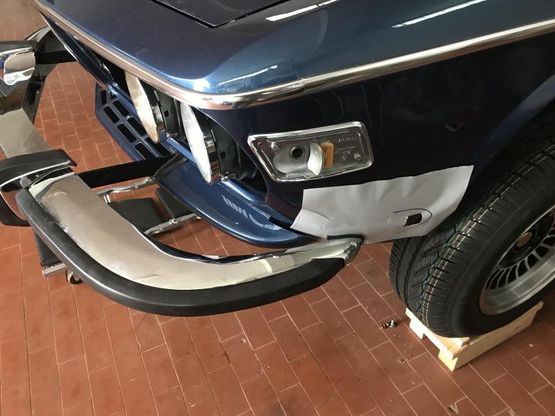

Also ich mach die Montage auch so wie Christoph, habe auch noch nie Risse in den Gummis bekommen. Wie oft hab ich schon entnervte Anrufe bekommen, dass sich die Leiste einfach nicht über die Schienen schieben lässt, gerade hinten wo die originale Halteleiste noch diverse Einschnitte hat..... Den meisten fällt es dann wie Schuppen aus den Augen, wenn ich meine Metode erkläre. Am Ende wo man den Gummi nicht mehr knicken kann, einfach nach dem einschieben in die Ecke den Gummi etwas nach oben und unten "aufziehen" und auf die Leiste "aufdrücken". Einmal verstanden wie das geht, ist der Gummi innerhalb 5 Minuten montiert! Zum Schluss dann noch die Lasche etwas von innen festklopfen.
Bei der vorderen Stoßstange montiere ich zuerst alles zusammen, Gummis, Hörner, Halter, alles verbinden, die Schrauben in den Hörnern nur leicht anlegen. Vor der Montage ans Auto ziehe ich die beiden äußeren Ecken dann so weit als möglich auseinander, also in den Langlöchern nach außen ziehen, und abgeknicken nach vorne. (Vorsicht, dass der Chrom nicht zerkratzt) Dann stecke ich die beiden Halter in die Gummitüllen die bereits in der Maske eingebaut sind. Die beiden Schlosserschrauben sind dann etwas fummelig in die Motorträger zu montieren, geht aber! Dann die beiden Ecken an die Kotflügel anlegen, in der Höhe ausrichten, mit den äußeren Schrauben an die Kotflügel anschrauben und zuletzt die langen Schrauben in den Hörnern festschrauben. Hinten solte man unbedingt zu zweit sein, vorne geht es prima alleine.

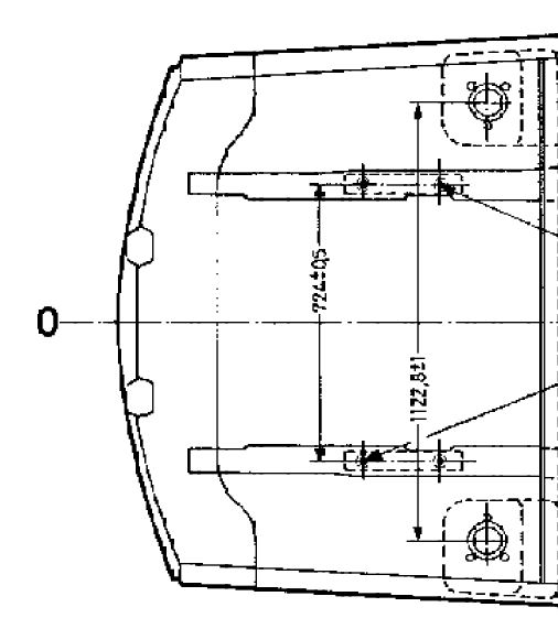

Hallo Mairo,
zur Befestigung der Stoßstange hier zwei klärende Bilder. Erstens eines mit den Rahmenmaßen, da siehst Du das Maß 724mm als Abstand Mitte Holm. Wenn Du nun den Abstand der beiden Bohrungen des Stoßstangen-Mittelteils misst, kommst Du auch auf 724mm.
Demnach muss der Abstand der beiden Löcher im Halter dann auch 724mm sein.
Ich hoffe dies hilft Dir weiter.

CIAO an alle,
Wie versprochen, anbei die Bilder meiner erfolgreichen Stossstangemontage.
Ist echt eine knifflige Angelegenheit, hoffe muss diese nicht wiederholen.
Danke nochmals für eure Unterstützung.
Saluti Mario
Saluti Mario
- TE 070.JPG (65.39 KiB) 21066 mal betrachtet
- TE 067.JPG (65.34 KiB) 21066 mal betrachtet

Hallo, ist das Auto 040 Nachtblau?
Sieht wirklich schön aus, meiner hatte Original diese Farbe.
Ich würde mich über weitere Bilder sehr freuen.
LG Simon
LG Simon
