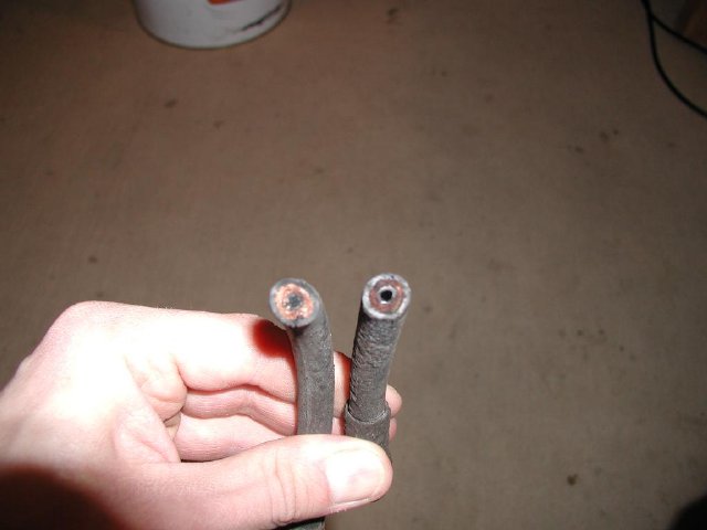

Schon klar, meine allgemeinen Ausführungen waren natürlich auf ein normal funktionierendes System bezogen. Für alle die sich das mit einem zugequollenen Bremsschlauch nicht so richtig vorstellen können, hier mal ein Beispielbild. Deutlich zu sehen lässt der linke Bremsschlauch keine Bremsflüssigkeit mehr durch. Der abgebildete Schlauch war allerdings auch schon 20 Jahre im Saft:-)
