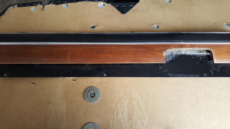

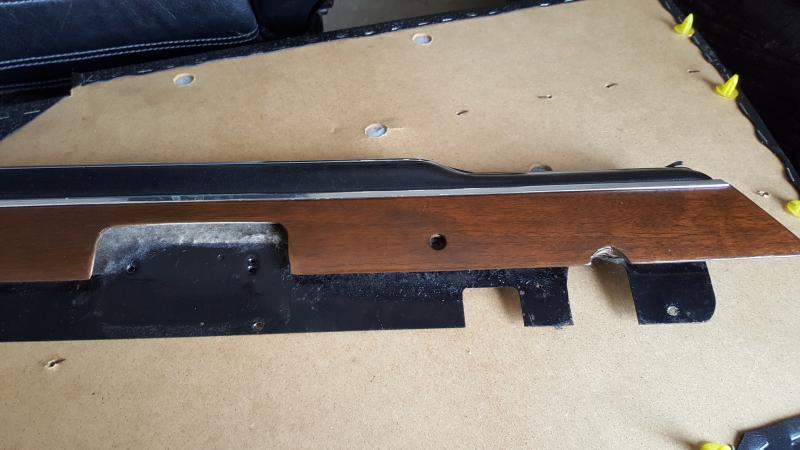

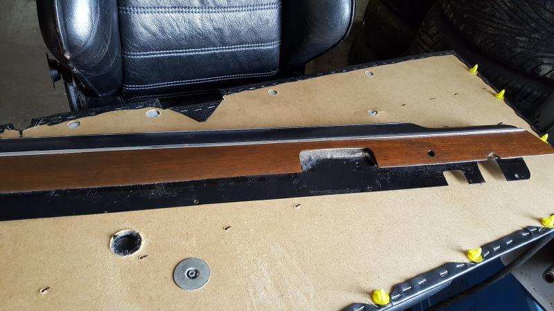

Hallo Willi,
habe jetzt auch den 2K-Lack von Hesse verwendet und das Ergebnis ist super.
1. und 2. Bild ist die fertige Leiste, Bild 3 ist vorher.
Gruß Dieter
Gruß Dieter
